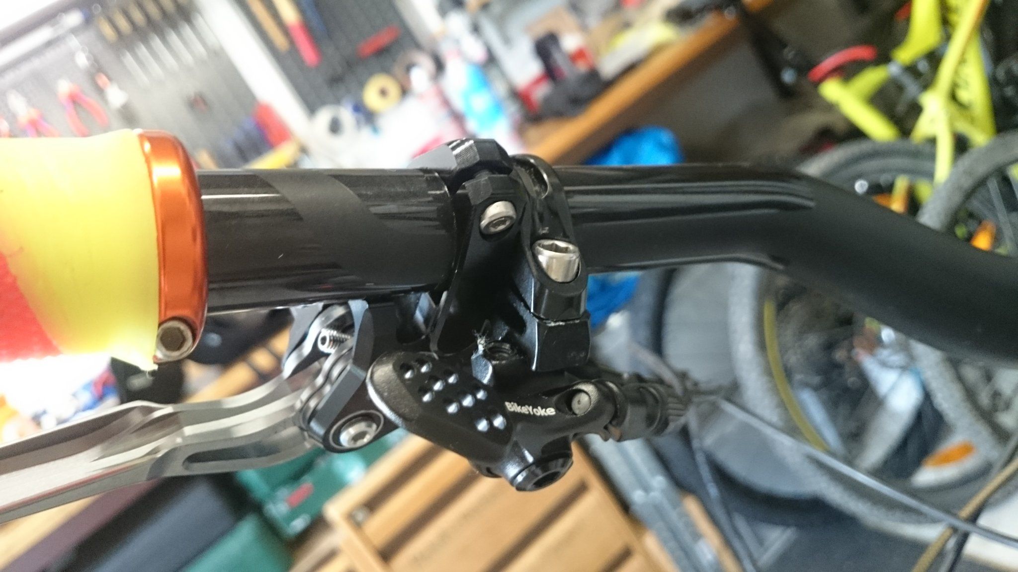

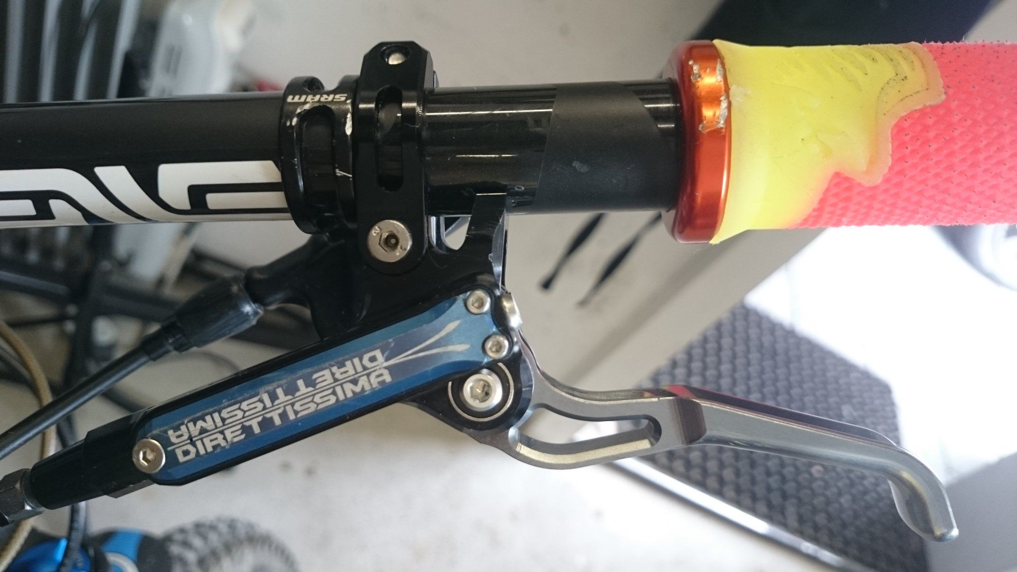

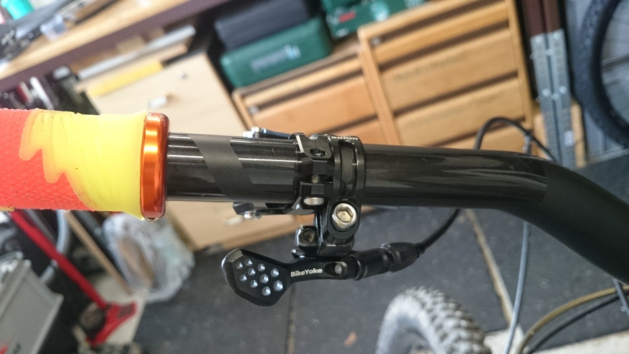

Trickstuff Direttissima mit den neu erhältlichen zweiteiligen Frässchellen. Meiner Ansicht nach def. ein Gewinn. :daumen: Ein wenig Montagepaste auf die Innenseite und mit der Schraube durch den Geber befestigt. Mit der Passung halten sie so bereits am Lenker, lassen sich aber noch gut von Hand verdrehen. Nun die Bremsen am Lenker ausrichten und dann die kurze Schraube eindrehen bis die Klemmwirkung sich einstellt. Benötigt nur wenig Anzugsmoment, soll nur nicht unabsichtlich verdrehen, bei nem Sturz aber ausweichen können. Diese Schellen hätte ich mir von Anfang an gewünscht. :)

@pat Kann es sein, dass du die zweiteilige Schelle falschrum montiert hast? Sollte die gleiche wie bei der neuen Maxima sein und dort ist sie andersrum montiert.
@Mr. Tr!ckstuff Ich hatte gehofft, dass sich der Chef persönlich zu Wort meldet.
Danke für die schnelle Antwort, so bin ich mir sicher, wenn ich dann meine montiere. Sieht so auch wesentlich besser aus.
