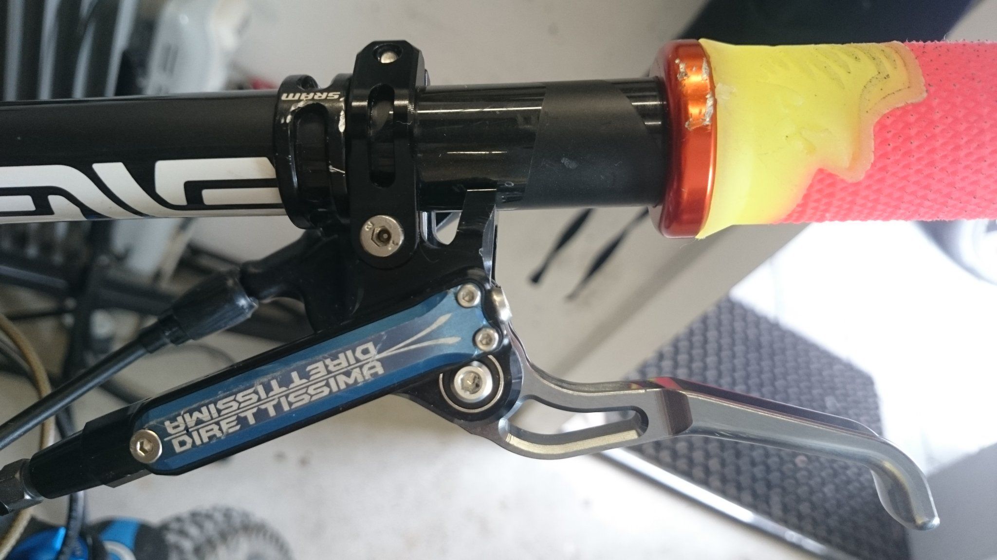

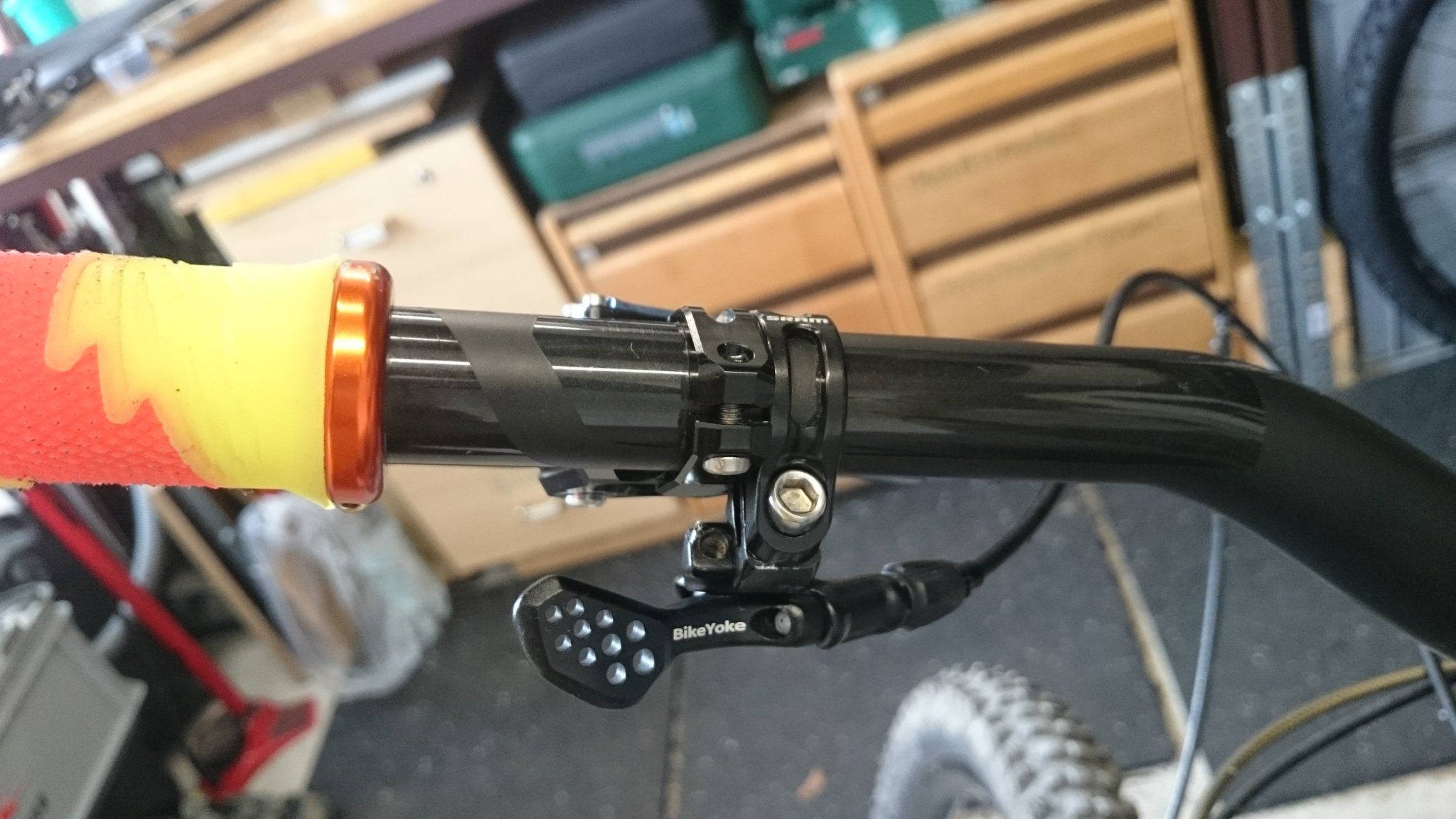

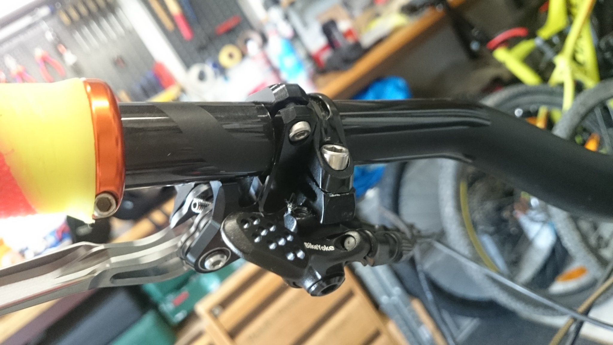

Trickstuff Direttissima mit den neu erhältlichen zweiteiligen Frässchellen. Meiner Ansicht nach def. ein Gewinn. :daumen: Ein wenig Montagepaste auf die Innenseite und mit der Schraube durch den Geber befestigt. Mit der Passung halten sie so bereits am Lenker, lassen sich aber noch gut von Hand verdrehen. Nun die Bremsen am Lenker ausrichten und dann die kurze Schraube eindrehen bis die Klemmwirkung sich einstellt. Benötigt nur wenig Anzugsmoment, soll nur nicht unabsichtlich verdrehen, bei nem Sturz aber ausweichen können. Diese Schellen hätte ich mir von Anfang an gewünscht. :)

Perfekt, jetzt haben wir endlich die Bilder.
Sehen genauso aus, wie ich mir das vorgestellt habe. Einfach schön.
Vom Funktionsprinzip her, konnten sie ja gar nicht anders konstruiert werden, zumal sie mit dem Pumpengehäuse kompatibel sein mussten.
Die Vorfreude auf meine Geber steigt.

Adapter für Trigger gibt es auf jeden Fall. @Mr. Tr!ckstuff hat bereits an früherer Stelle geschrieben, dass diese Adapter (Interfaces) an der neuen Schelle sogar leichter zu montieren sein werden.
Die neuen Schellen sind kompatibel zu den alten Schellen - auch bezüglich des Interfaces.
Danke für die Infos...
Jetz müssten nur noch die Schrauben schwarz sein...
Na mal abwarten, jetzt warte ich erst mal auf meine PCA ;)
Schellen sind bestellbar, ab Lager lieferbar in silber oder schwarz.
Achtung: Wenn man gleichzeitig noch unsere Schalthebeladapter (verfügbar für SRAM, Shimano-ISpec1 und ISpec-2) montieren will, wird die neue Schelle andersrum montiert (Schellenhälfte mit Fenster drin kommt nach unten).
okay, spricht aber nix dagegen, beide so zu montieren, damit es bei einfach einheitlich ausschaut, oder?
ist die Schraube jetzt einmal in kürzer dabei, damit sie nicht mehr übersteht, wenn man links nix dran hat? Habe ich mir schon ne Hose dran aufgerissen...
