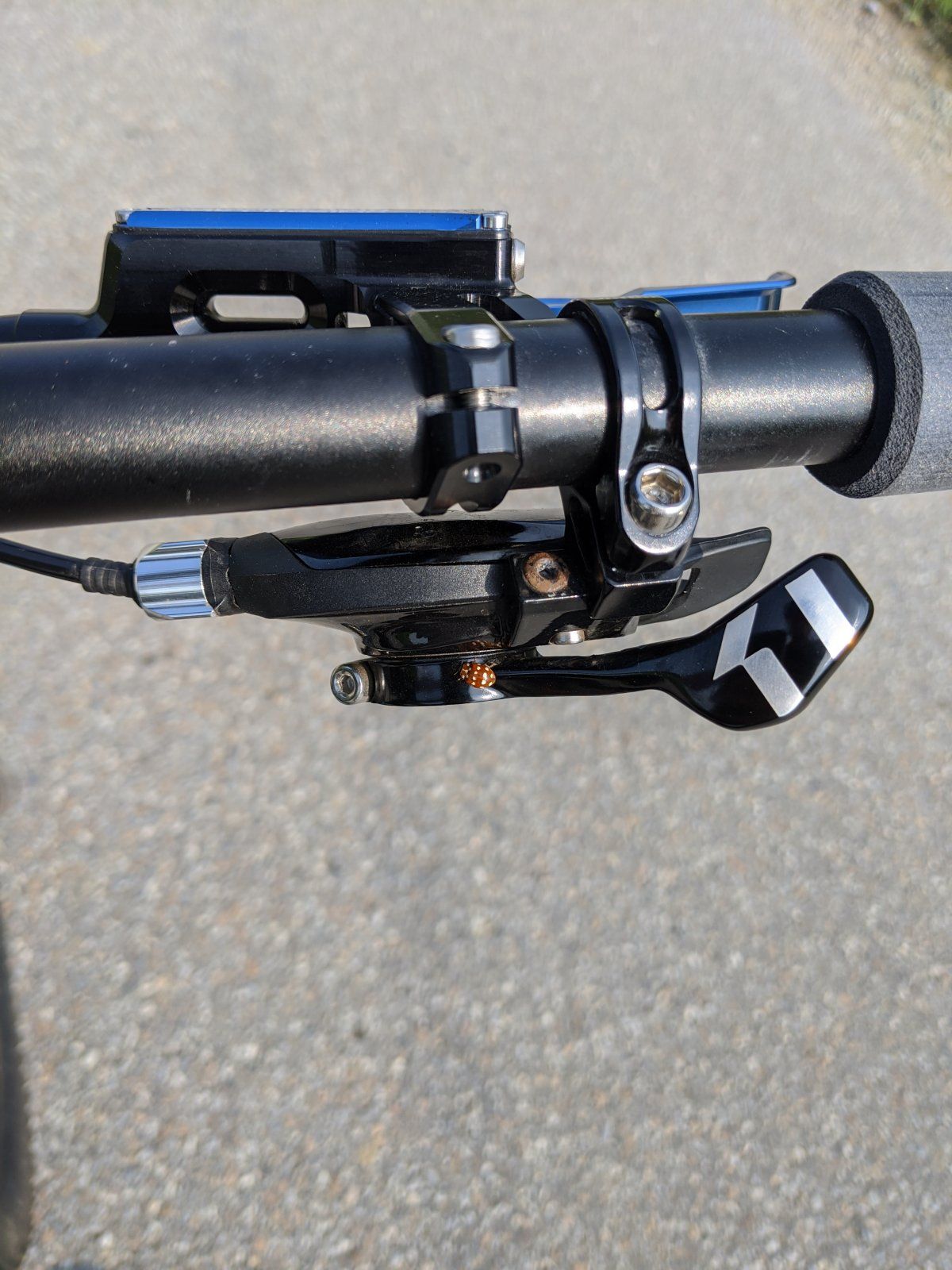

Der Schalthebel hat innen gut Platz auf seiner eigenen SRAM-Schelle und die Bremse sitzt innen davon. Ich schau mal nach einem Foto...Gute Info, danke. Und mit Schelle - wie war hier das Zusammenspiel Schalthebel/Bremse - Hand?

Gern geschehen.Alles klar, danke Dir!![]()

Sram Trigger sind relativ dankbar, was das angeht, eben weil man sie an ein Interface bekommt und sie mit einer Schelle befestigen kann - bei Shimano geht ja nur entweder-oder. Für Sram gibts dann auch noch eine andere Lösung, die aber vielen vermutlich nicht gefällt, weil es etwas weniger aufgefäumt aussieht. Man kann eine Schelle für Sram Bremsen nehmen und ein Matchmaker dran schrauben. Der stellt dann ja nach rechts oder links aus, sodass der Hebel gewissermaßen weiter von der Schelle weg ist und man damit eine Kollision mit der Pumpe umgehen kann. Das habe ich mal mit einem Magura Geber so gemacht. Die Optik war mir da zweitrangig.
Ja, das ist frei in der Neigung verstellbar. Man kann den Matchmaker an der Sram Schelle verstellen und natürlich auch die Schelle selbst drehen.Gern geschehen.

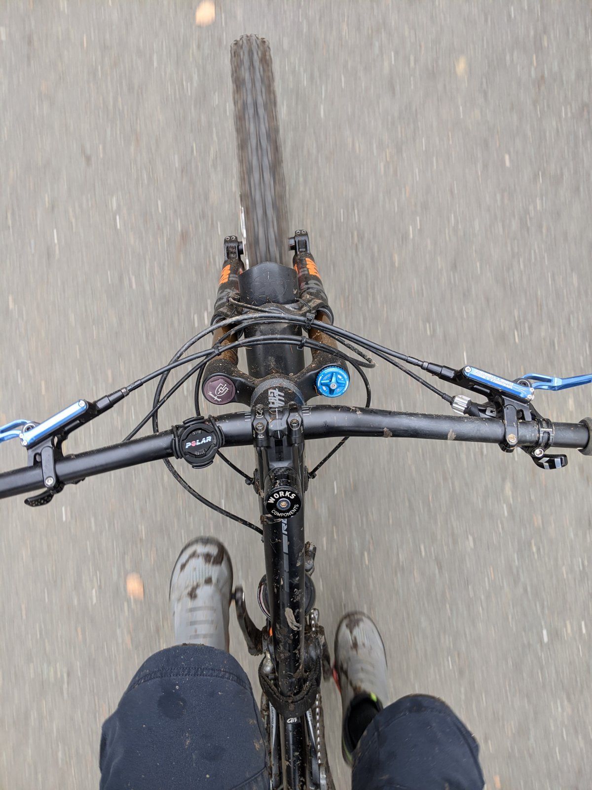

Was mich am meisten störte, war die Neigung bzw. die Nichtverstellbarkeit eben jener. Wenn man die Bremspumpe im Barelli-Style fährt, dann sind die Trigger weit oben/vorne. Da würde die von dir genannte Kombi auch Abhilfe schaffen, weil man da ja die Neigung verstellen kann, richtig?
Aber was genau ist Barelli-Style?

Ok, Barelli-Style meint waagerechte Bremsgriffe. Ich hab meine zwar nicht ganz waagerecht, aber längst nicht so steil wie viele andere. Aber was der Typ im Video mir sagen will, habe ich dann doch nicht verstanden. Vielleicht auch nicht verstehen wollen, keine Ahnung...

Tatsächlich passt mir die Position der Trigger trotzdem ich echt flach eingestellt hab. Der Daumen bleibt ja auch in der selben Position in Relation zum Rest der Hand. Sowohl im bikeyoke triggy x als auch mit SRAM x01 shifter und AXS Rocker Paddle. Das ist allerdings je nach lockon-griff sehr nah an selbigem. Bei der Kombination mit der deathgrip in large mit leichter Überlappung rechts-links passt nur ein dickes Papier zwischen den lockring vom griff und das PaddleWas mich am meisten störte, war die Neigung bzw. die Nichtverstellbarkeit eben jener. Wenn man die Bremspumpe im Barelli-Style fährt, dann sind die Trigger weit oben/vorne. Da würde die von dir genannte Kombi auch Abhilfe schaffen, weil man da ja die Neigung verstellen kann, richtig?

Bei mir ist der Hauptgrund, warum ich die Bremshebel eher flach habe, dass ich dann deutlich besser bremsen kann, wenn der Hintern hinterm Sattel ist. Wenn ich auf dem Sattel sitze, könnte ich die Bremshebel auch gut erreichen, wenn sie steiler wären. Aber steile Bremshebel zu erreichen, wenn der Hintern hinterm Sattel ist, ist für mich ein ziemlicher Krampf.Gehöre auch zu der Fraktion die die Bremsen fast so flach fährt wie yoann.
ich fahre meine Hebel aus dem Grund auch mittlerweile fast waagerecht. Hab mich da früher auch von irgendwelchen Tipps alà Bikebravo leiten lassen und die Hebel eher steil gestellt.Bei mir ist der Hauptgrund, warum ich die Bremshebel eher flach habe, dass ich dann deutlich besser bremsen kann, wenn der Hintern hinterm Sattel ist. Wenn ich auf dem Sattel sitze, könnte ich die Bremshebel auch gut erreichen, wenn sie steiler wären. Aber steile Bremshebel zu erreichen, wenn der Hintern hinterm Sattel ist, ist für mich ein ziemlicher Krampf.
