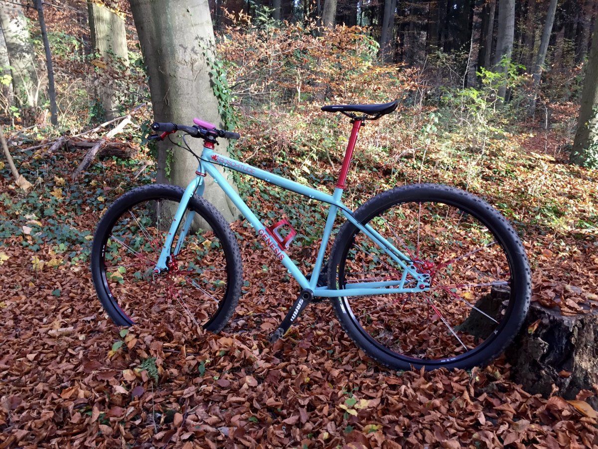

Und für euch exklusiv: So könnte das 29+ in natura aussehen, fehlen nur die dicken Reifen. Und nein es gibt zu diesem Umbau keinen Thread. Das habe ich einfach alles heimlich gemacht. Nach meinem grandiosen Rennen am Alfsee musste ich dem Frosch eine Wellnesskur versprechen. Das ist raus gekommen.
Anhang anzeigen 433668 Anhang anzeigen 433669
Wau sieht echt spitze aus! Und nun sieht man auch warum Du wenig Zeit für den Crosser hattest ;)
Auch nicht schöner als CB - eher noch schlimmer....:heul:
Hat er aber Erfahrung mit. :D

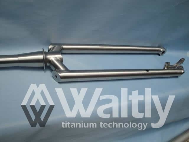

Kleines Update vom Rahmenbauer. Die Gabel und das 29+ Rad haben genug Platz um eine nette Beziehung miteinander zu führen.
Das Steuerrohr ist ausgelegt für einen semiintegrierten Steuersatz und kann gegebenenfalls auch eine tapered Gabel aufnehmen.
Find ich auch!
Besonders in Verbindung mit 29+ und ner passend gemachten Gabel sollte das optisch harmonieren.
ich habe das Gabelschaftrohr bei Paragon bestellt; das ist tapered gedreht und am Anschluss unten eben 44mm.
Es gibt ja auch Steuerrohre in 56mm; optisch ergibt sich dann aber die selbe Problematik.
Hier mal die Rohre zum vergleich.
Links Steuerrohr 44/56mm Mitte Gabelschaft tapered und Rechts Standard-Gabelschaft 1 1/8

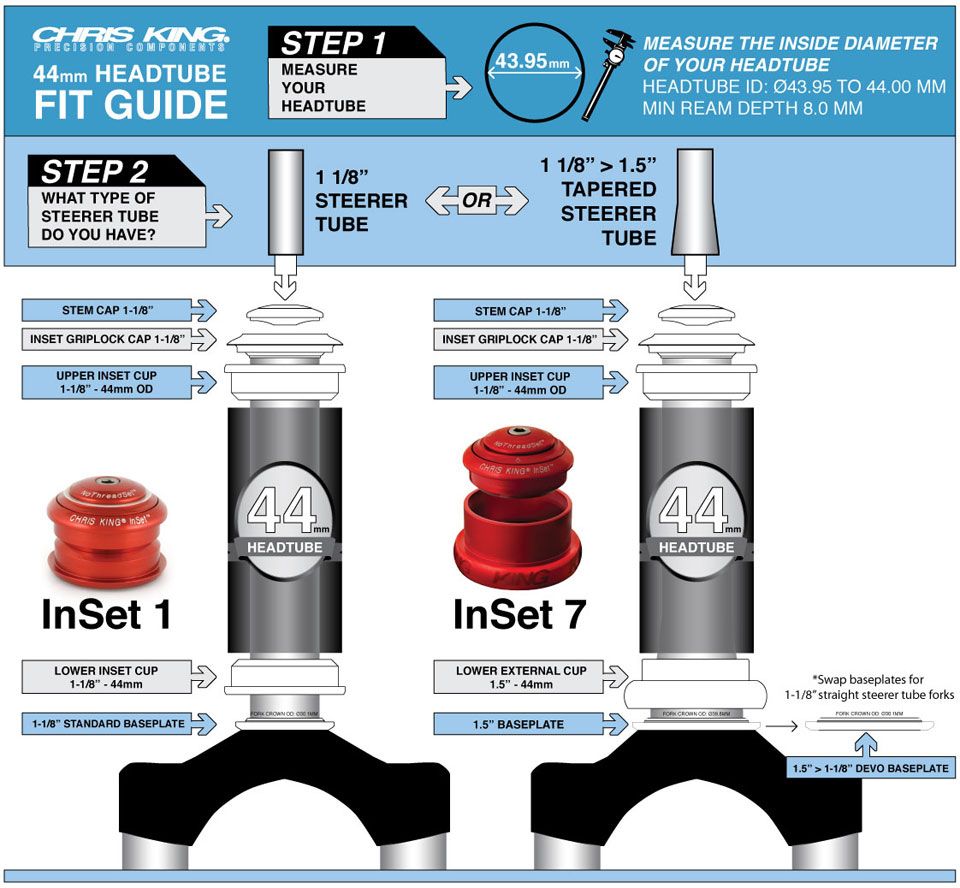

Gibt nichts besseres
Z.zt für ein moderner stahlrahmen Anhang anzeigen 434506

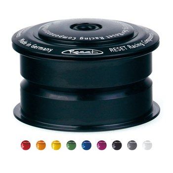

Chris king ist super, fahre ich am Titanix. Am Genesis fahre ich einen ebenbürtigen Case Creek 110. Ich habe heute mal über einen Steuersatz von Reset Racing Flatstack nachgedacht. Der ist glaube ich am unauffälligsten und ist günstig dazu. Gibt es da negative Meinungen zu?
