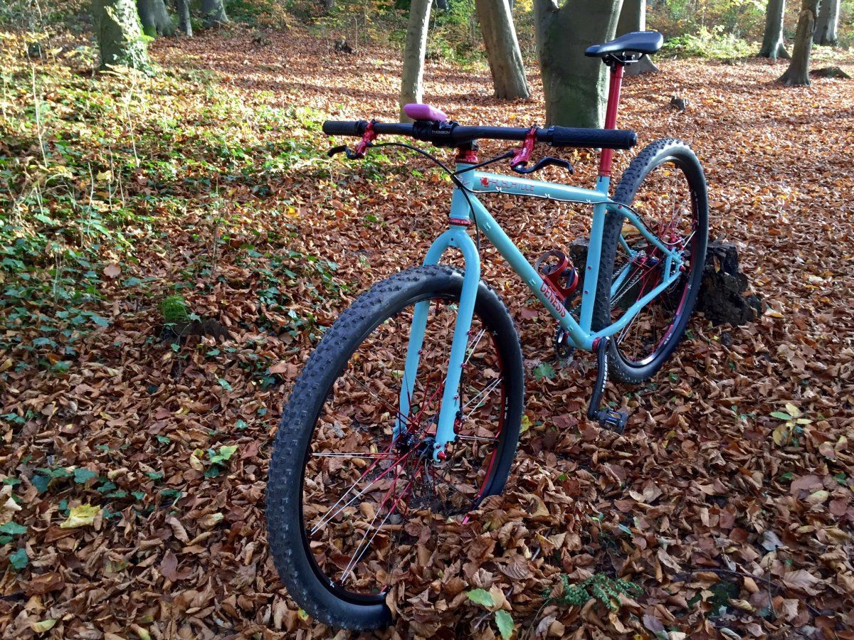

Danke für die Maße. Ich glaube das gerne mit der Tapered Gabel. Aber am Genesis fahre ich auch 1 1/8, das passt. Verwunden hat sich da noch nie was, und ich gehöre zu der Kategorie sub 75kg. Ich muss aber auch zugeben das dieses Rad ein bisschen poserlastig wird. Wegen des Konzepts, welches ich aber nicht verrate, passt 1 1/8 einfach besser. Da muss man Kompromisse machen. In das Genesis passt definitiv kein 29+ Reifen, das ist alles zu schmal.
Und für euch exklusiv: So könnte das 29+ in natura aussehen, fehlen nur die dicken Reifen. Und nein es gibt zu diesem Umbau keinen Thread. Das habe ich einfach alles heimlich gemacht. Nach meinem grandiosen Rennen am Alfsee musste ich dem Frosch eine Wellnesskur versprechen. Das ist raus gekommen.

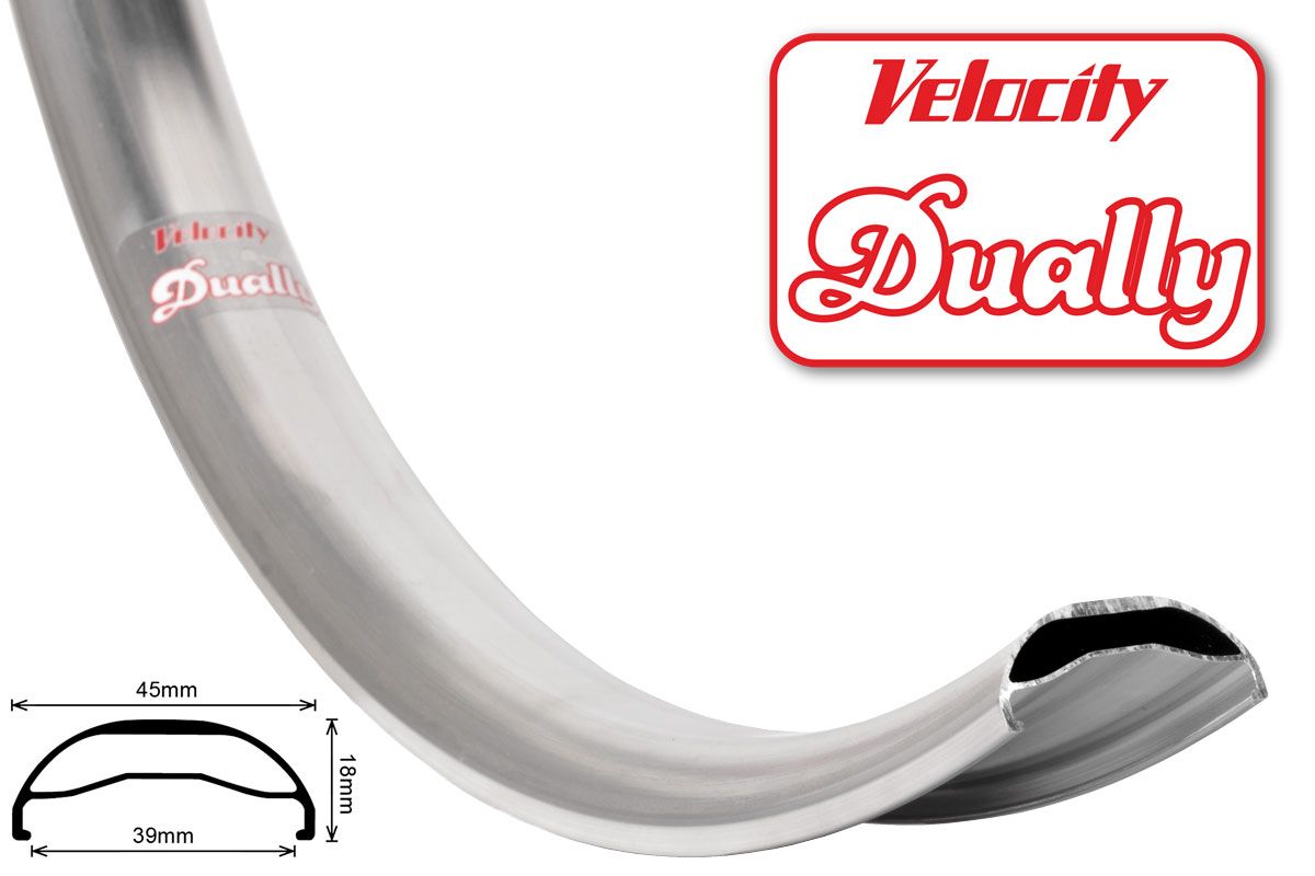

Nein keine Sorge @exto , der 29+ LRS wird ganz klassisch. Aber ich fahre voll auf CB ab. Hab hier noch 2 Sätze hängen.
Soll ich dich mit Fotos ärgern?
JA ICH WILL.
Axel Engelchen, du sollst nicht betrübt zu Bett gehen.
Guckst du, die kommen dran.
