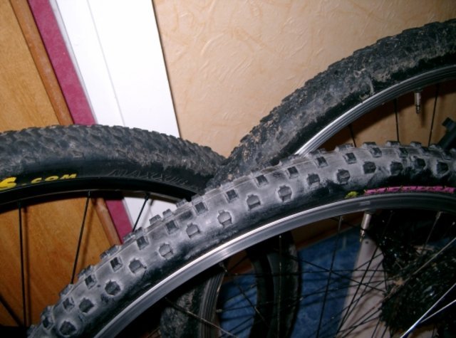

Sehe ich ähnlich, mit meinen Maxxis Medusa, die ich am Sa am Adrenalin getestet habe, ist der Grip schon "etwas" anders. Der hat mir fast zu heftig eingelenkt... bin ich gar nicht gewöhnt :D
In jedem Fall bin ich der Meinung das ein Reifen à la Twister/Maxxlite oder Ähnliche auf halbwegs trockenen Strecken das schwächere Gripniveau bergab durch Gewicht und niedrigen Rollwiderstand auf der Ebenen und bergauf wieder mehr als ausgleichen!
Sicher nix für Leute die sonst 600g Reifen mit richtig Profil fahren, aber wer mit einem Racing Ralph klarkommt, der sollte mit nem Maxxlite auch noch keine Probleme bekommen.
ja maxxis medusa, der greift scho echt rein ge. wenn man das erst emal fährt, erschrickt man sich oft wie der zupackt.
is mein lieblingsreifen an der front, egal ob schlammig oder trocken.

reifen: ich hab die dinger mit Eclipse montiert und war aber überrascht wie gross der rollwiderstand war. zumindest verglichen mit meinem normalen radsatz wo ich den Nokian NBX drauf hab. erst mit 4 bar (!) befüllt fuhren sie sich anständig. aber mit 4+ bar gehst du mit diesen semmeln definitiv nicht ins gelände...ich muss zugeben ich habe keinen meter (!) gelände mit den schlappen gemacht. sowas kommt mir nicht ans bike. ich muss zumindest vorne anständige führung haben und bremsen können. mit diesen reifen ist das nicht gegeben ausser man fährt nur waldwege oder easy, trockene trails. dann mag es gehen. für meinen fahrstil aber nicht brauchbar. bei mir sind das DIE poser-reifen schlechthin. ich hab mir ja wenigstens gaaanz leichte rauspicken können;) bei mir also definitiv nur wanddeko...
