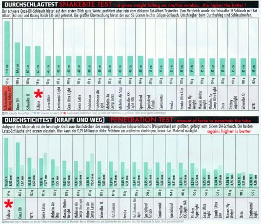

vor allem wurde der Schlauch zu Beginn als deutlich pannenrestistenter angekündigt.
Fazit: ein Satz mit X!!!
Die technischen Werte sind/wären ganz klar da, so wie ich sie schon damals aus dem Bauch heraus mit zT. in-house Testmethoden einfachster Art versprochen hatte. Siehe Test in der Bike wo er selbst DH Schläuche schlägt!
ABER, und leider ist dieses Aber wirklich riesengross:
Diese Qualitätsschwankungen scheinen noch immer nicht behoben zu sein. Solange dies nicht der Fall ist nützen die ganzen technischen Werte recht wenig. Es nützt auch nichts wenn ich euch sage dass ich an meinem neuen Bike zumindest vorne noch heute den "Ur-Schlauch" noch mit dem silbernen Ventil fahre. Das Teil hat also 2 Jahre gehalten und hält noch immer. Ich habe im letzten Jahr ca. 20 der neuen Schläuche verbraucht welche ich teilweise noch mit diversen Flicken versehen hatte bevor sie in der Tonne landeten. Nur vereinzelte sind davon übrig geblieben und die halten (vorerst) noch.

der BIKE test, der mich ja auch überzeugt hatte, relativiert sich komplett, wenn die BIKE die schläuche nicht selber anonym gekauft hat, sondern vom hersteller beliefert wurde. dann wurde nämlich offensichtlich ausgiebig getestet, bevor versendet wurde. inzwischen traue ich dem laden auch zu, ein nichtserienprodukt zu schicken. der test hat nicht im entferntesten etwas mit dem realen produkt zu tun.
Diese Qualitätsschwankungen scheinen noch immer nicht behoben zu sein. Solange dies nicht der Fall ist nützen die ganzen technischen Werte recht wenig. Es nützt auch nichts wenn ich euch sage dass ich an meinem neuen Bike zumindest vorne noch heute den "Ur-Schlauch" noch mit dem silbernen Ventil fahre. Das Teil hat also 2 Jahre gehalten und hält noch immer. Ich habe im letzten Jahr ca. 20 Schläuche verbraucht welche ich teilweise noch mit diversen Flicken versehen hatte bevor sie in der Tonne landeten. Nur vereinzelte sind davon übrig geblieben und die halten (vorerst) noch.
