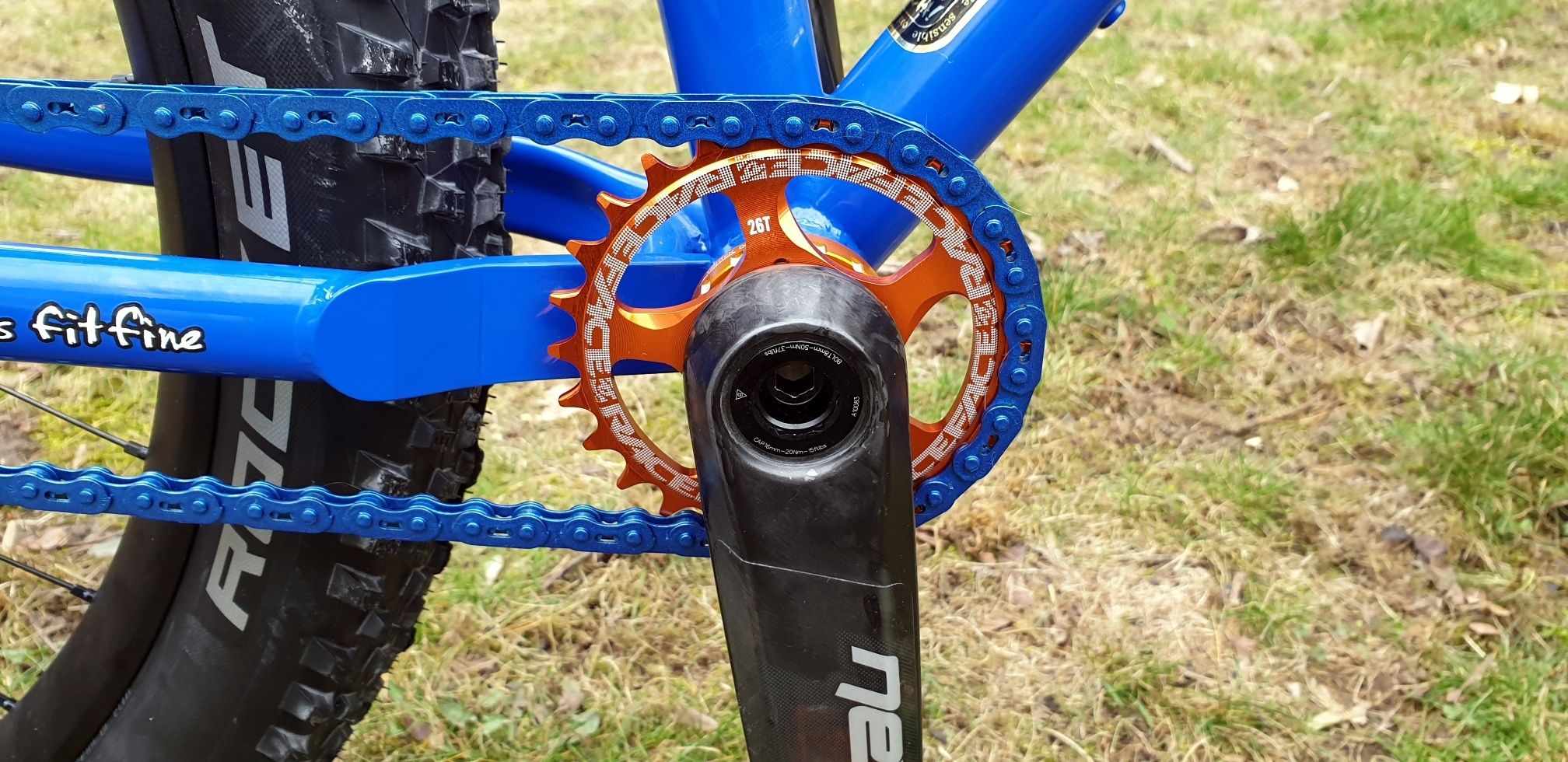

So Ihr Lieben die Reduzierhülse vom lieben @Meister-Dieter ist da. Lieben Dank noch einmal dafür! Die passt wie angegossen!!!

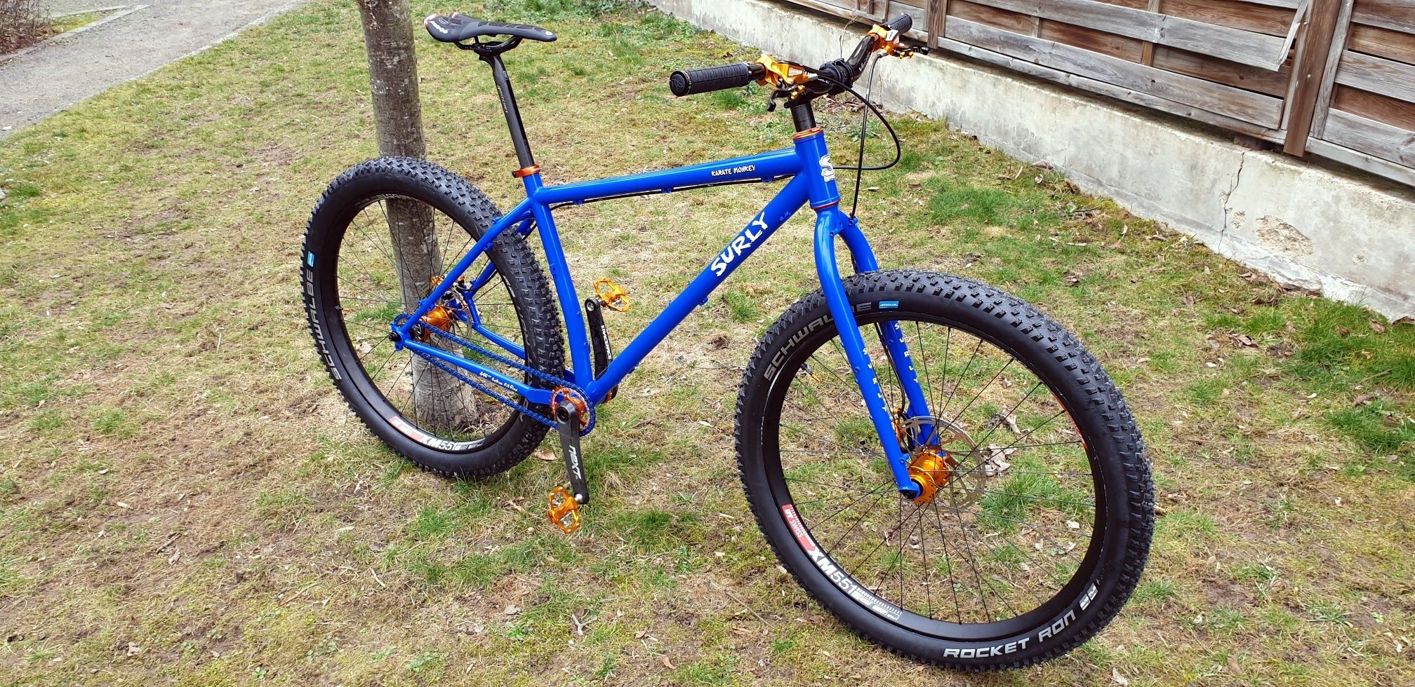

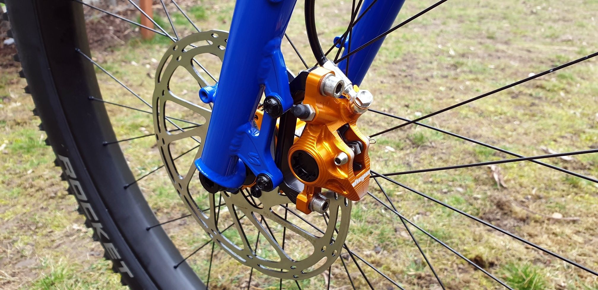

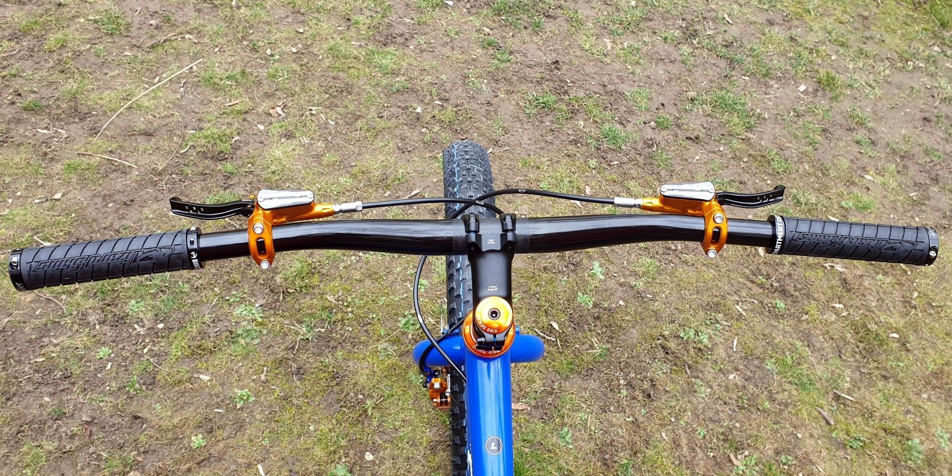

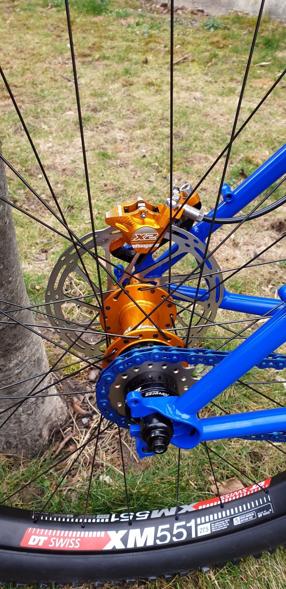

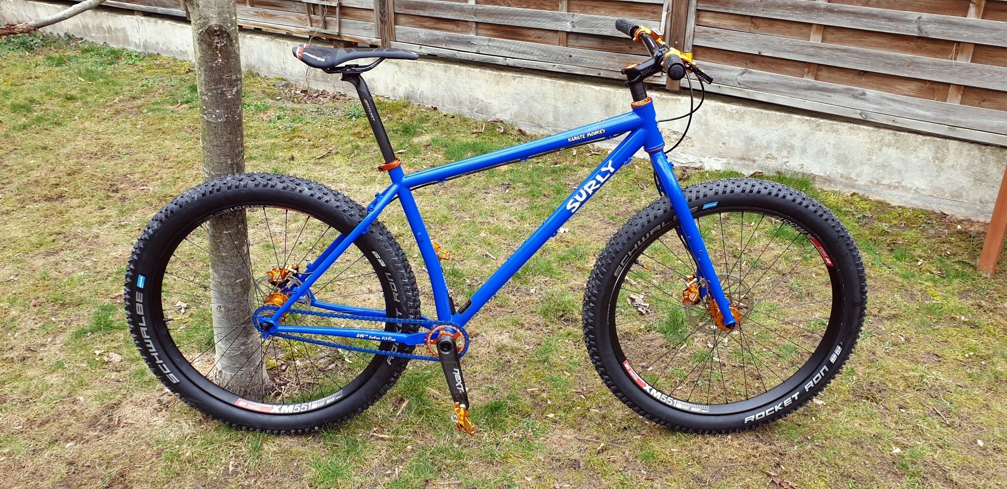

So, ich bin natürlich gleich mit dem Bike auf Testfahrt. Ist ein Träumchen geworden. Ein Stahlrahmen fährt sich ja wesentlich komfortabler als einer aus Alu. Das Bike ist in der Kurve wendig und macht echt Laune. Auch die Übersetzung scheint ganz gut zu passen. Das wird dann die Zeit zeigen. Alles in allem ein voller Erfolg. Na mal schauen, ob ich es diesmal mal zum Bike der Woche schaffe. Hier auf jeden Fall noch ein paar Impressionen des fertigen Bikes:
Abschließend möchte ich mich bei Euch allen recht herzlich fürs Mitmachen, Mitlesen, Beraten und natürlich für Idee & Fertigung der Teile bedanken. Das Projekt hat mir großen Spaß gemacht.
Mal schauen, wie das nächste (Niner Gravelbike) wird. Muss ich noch schauen, ob ich da hier ein passendes Unterforum dafür finde, dann gibts wieder einen Aufbauthread.

Respekt für deine Detailverliebtheit. Ich glaube allerdings, dass du mit der Übersetzung im Stadtverkehr deutlich zu langsam bist. Ich würde auch mit Anhängerbetrieb, Kindersitz und Beladung nicht unter 32 Zähnen montieren. Hat bei meinen Hardtails immer für den normalen MTB-Betrieb gereicht. Dann nach Belieben die Ritzelgröße anpassen... dann bleibt auch die schöne Kette ganz.

Ja, mir klar, dass die Übersetzung mehr für 11-20 km/h taugt. Allerdings habe ich auch keine gerade Rennstrecke. Ich habe mehrere Rampen und verwinkelte Seitenstraßen mit schlechtem Pflaster. Ich bin es vorher testweise mit der Gangschaltung gefahren, um eine ungefähre Übersetzung zu bekommen. Angefangen habe ich mit der kleinesten Übersetzung, denn rausnehmen von Kettenglieder ist leichter als dazunieten. Sobald ich wieder laufen kann (hatte gestern eine Knöchel-OP), werde ich es sicher auch weiter testen und verfeinern. Wird aber wohl 2-3 Wochen dauern, derzeit habe ich Bikeverbot :heul: :heul: :heul:.
