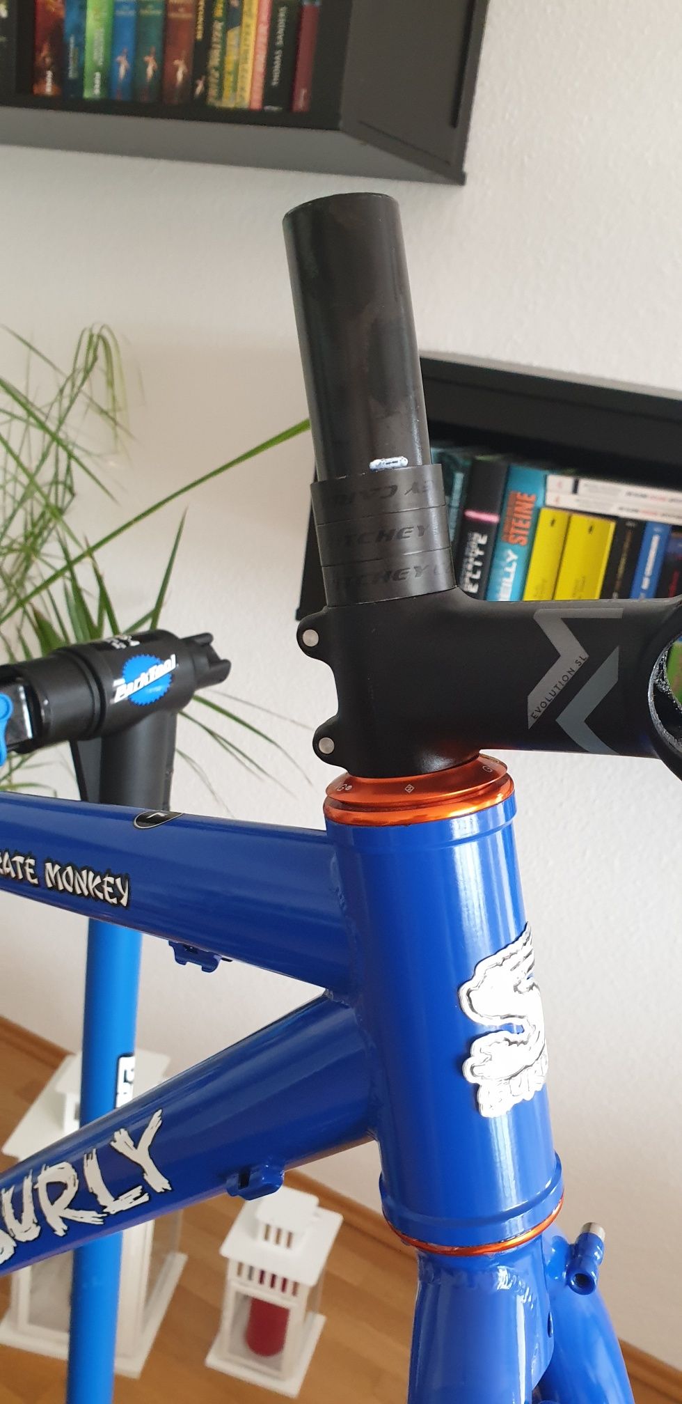

So, habe jetzt gerade noch einen anderen Hersteller aufgetan, der eloxierte Sattelstützen fertigt: https://www.probikeshop.com/de/de/s...X8jKfL4AIV9grTCh08dw0kEAQYBCABEgLcUfD_BwE:G:s
Für knapp 19 Euro kann man die noch einmal testen, ob sie besser passt von der Farbe... .
Hmm, das sieht schon auf dem Produktfoto unpassend aus.
Warum nicht was klassisch schönes wie eine Thomson Elite / Masterpiece?
Könnte man dann ja noch mit einer passenden Hope Sattelklemme kombinieren wenn es unbedingt noch mehr Farbe sein muss.

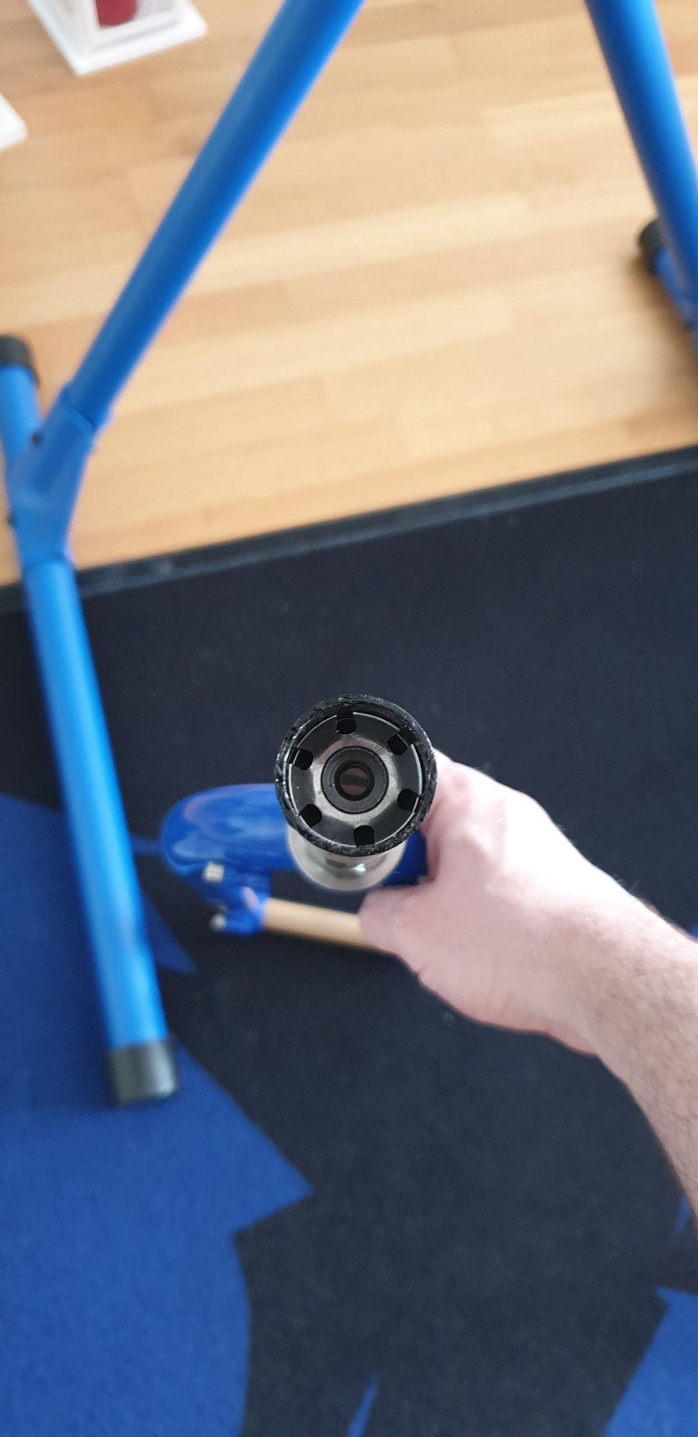

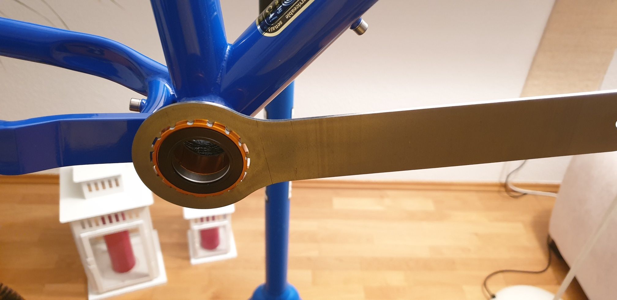

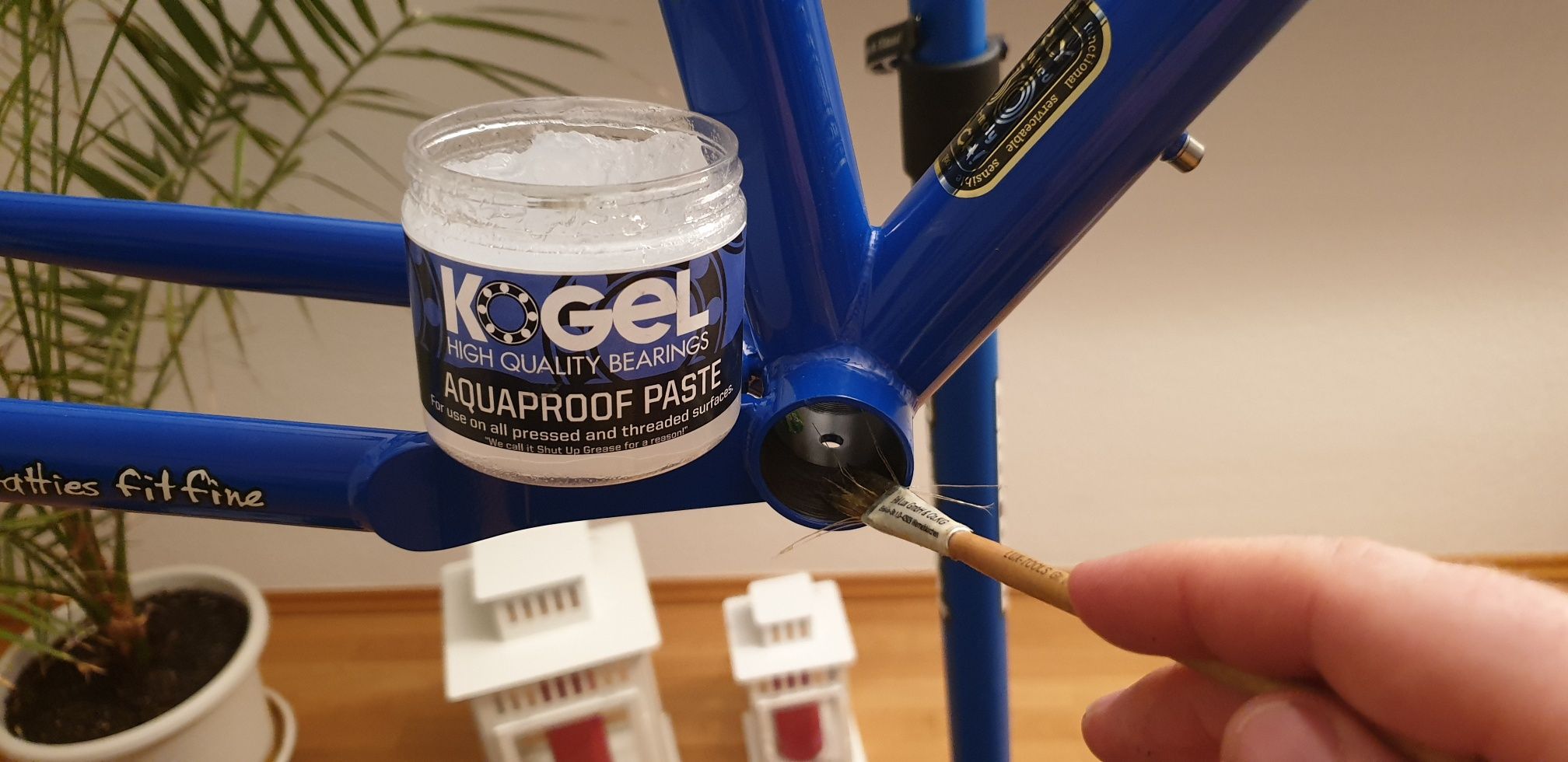

So, als Erstes bauen wir das Innenlager ein. BSA ist immer wieder geil :). Nicht, dass ich nicht einpressen kann, aber BSA ist viel praktischer.
Zuerst das gute Shut up - grease :). Hält Salz, Wasser und Geräusche wirksam fern.

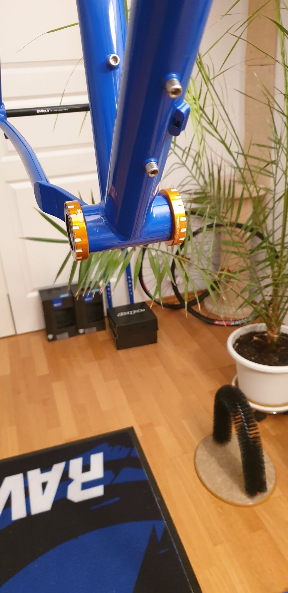

Nun das Lager: Bei Hope liegen Licht und Schatten mal wieder dicht beieinander. Das Lagergehäuse ist eine Meisterarbeit. Sieht ganz toll aus. Warum man aber den äußeren Dichtungsring mit viel Spiel aus Alu fertigt, statt aus Gummi, dass weiß keiner... . Ebenso der Lagerschlüssel. Der hat so scharfe Kanten am Griff, dass man ohne Arbeitshandschuhe keine Chance hat ihn verletzungsfrei zu benutzen... . Das ist verbesserungswürdig.
War dann ein wenig Fummeln um die passende Abmassung hinzubekommen (habs noch 2x abgeschraubt), aber Hope legt gut Spacer bei. Das passt!
Und die Farben sehen echt gut zusammen aus. Gefällt mir. War eine gute Entscheidung mit Blau-Orange!

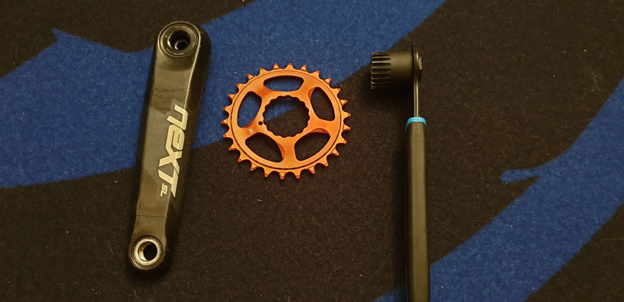

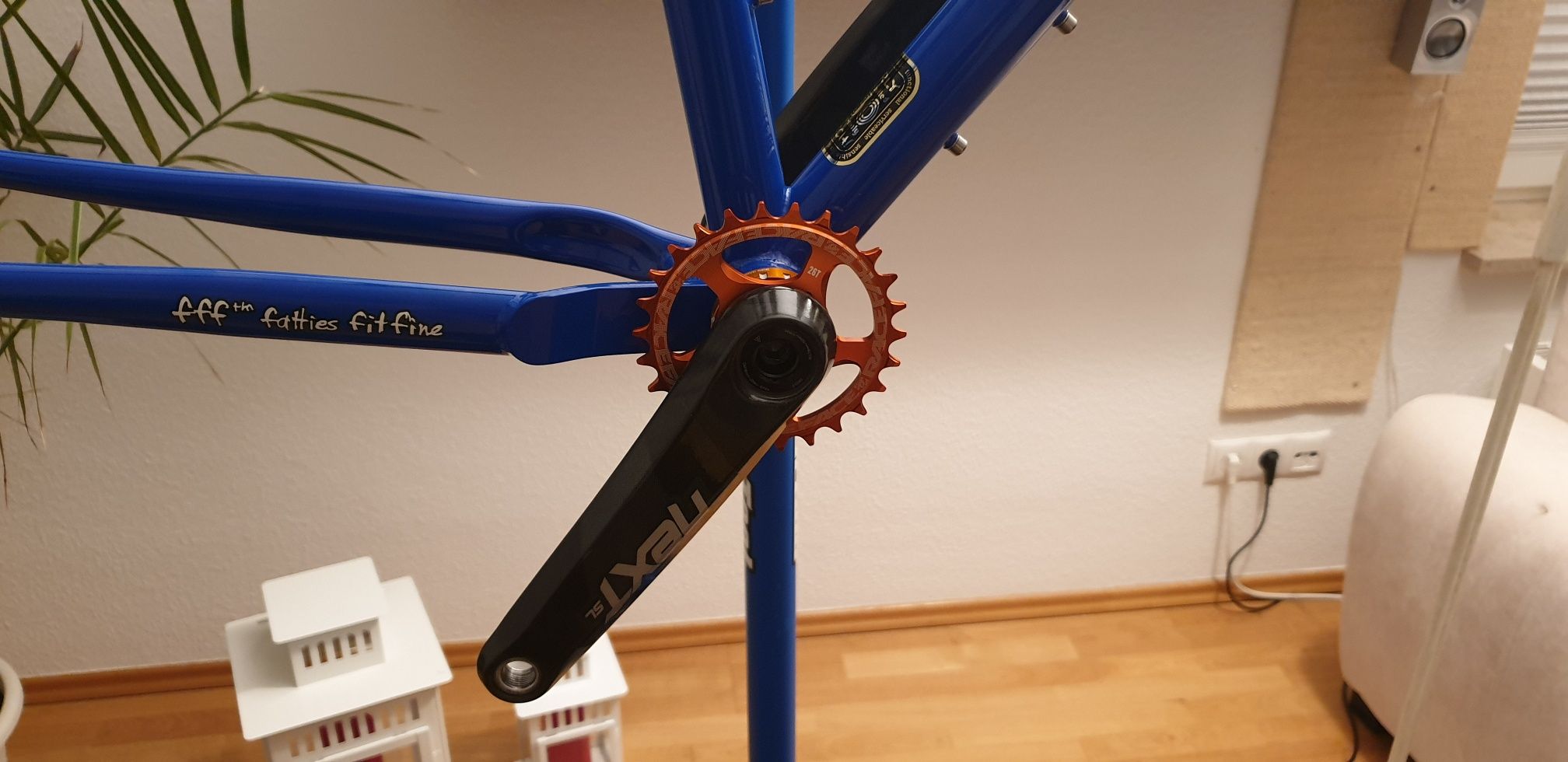

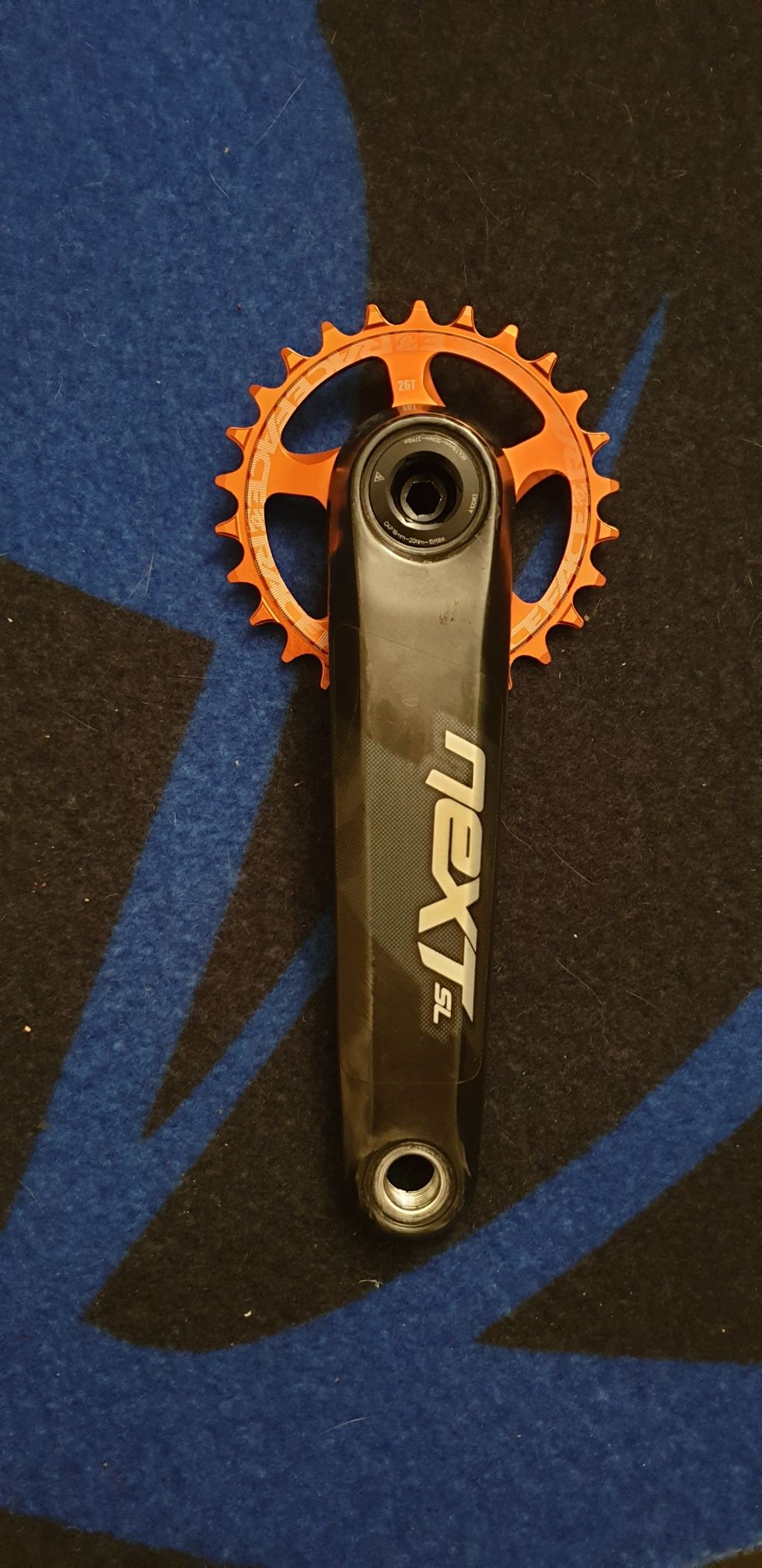

So, als nächstes die Kurbel. Race Face setzt da ganz Oldschool auf den Patronenlagerschlüssel von 1972 :D um den Zahnkranz zu befestigen.
Und drann:

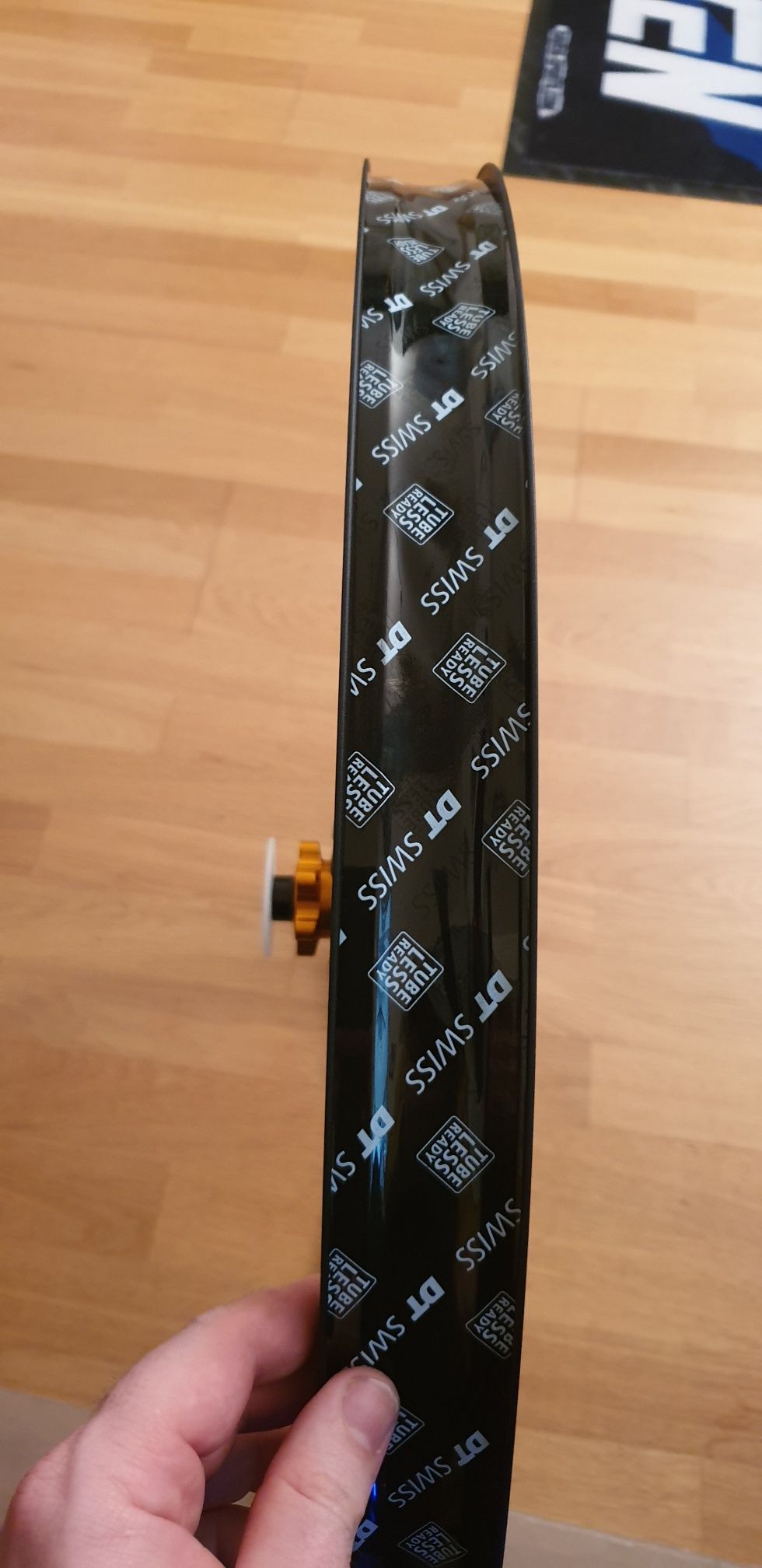

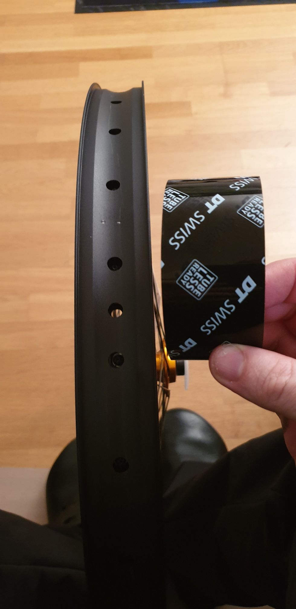

So weiter geht es mit den Felgen. Erstmal schnell Tubeblessband draufziehen:
Also unabhängig davon, dass die Naben farblich schon richtig gut aussehen, es ist trotzdem ungewohnt, solche Klopper in den Laufrädern zu haben. Fahre ansonsten immer nur die 240ger DT-Swiss. Die sind gerade zu filigran im Gegensatz zu den Hopenaben o_O.

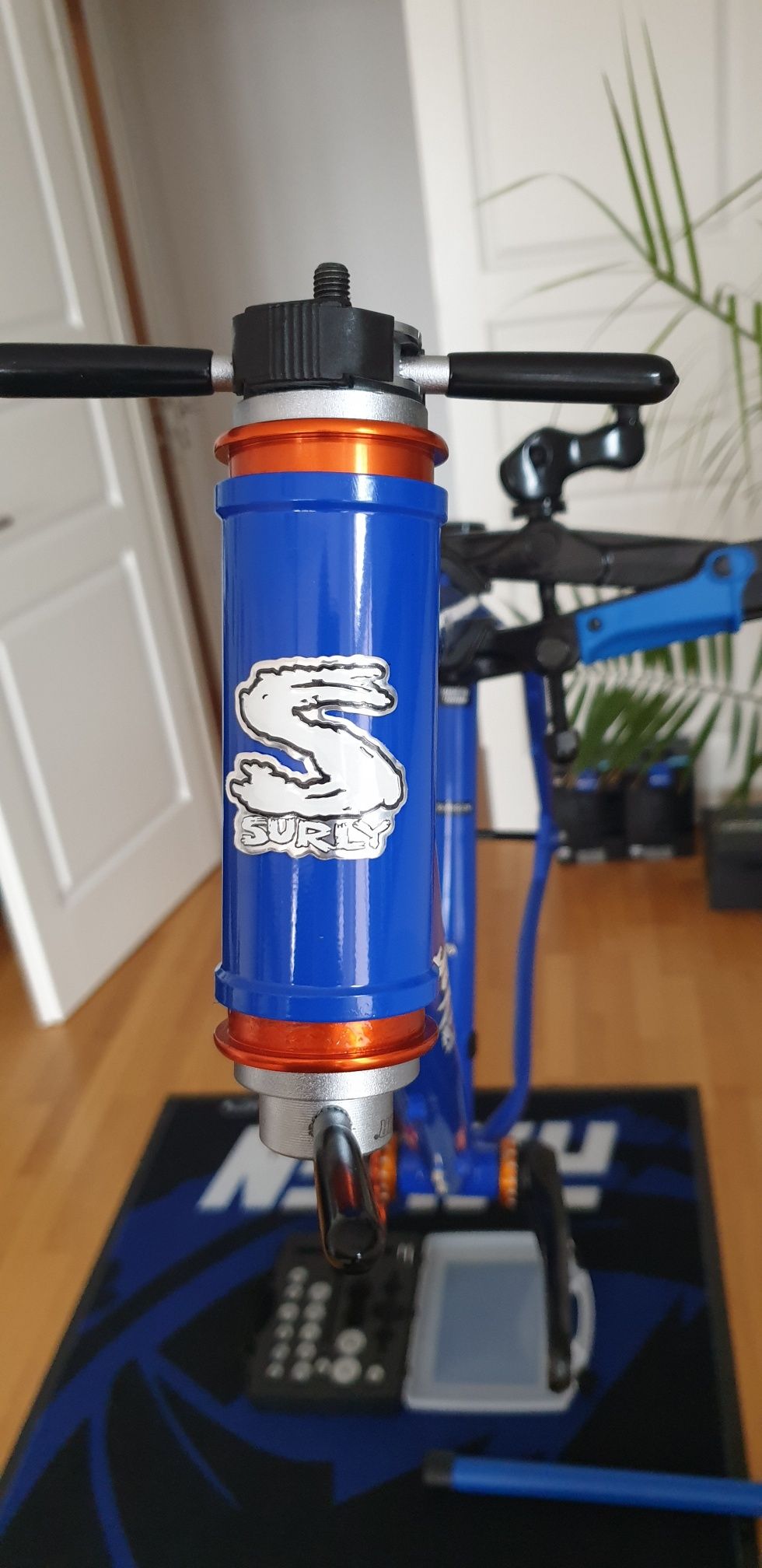

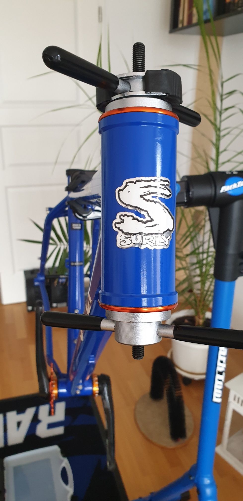

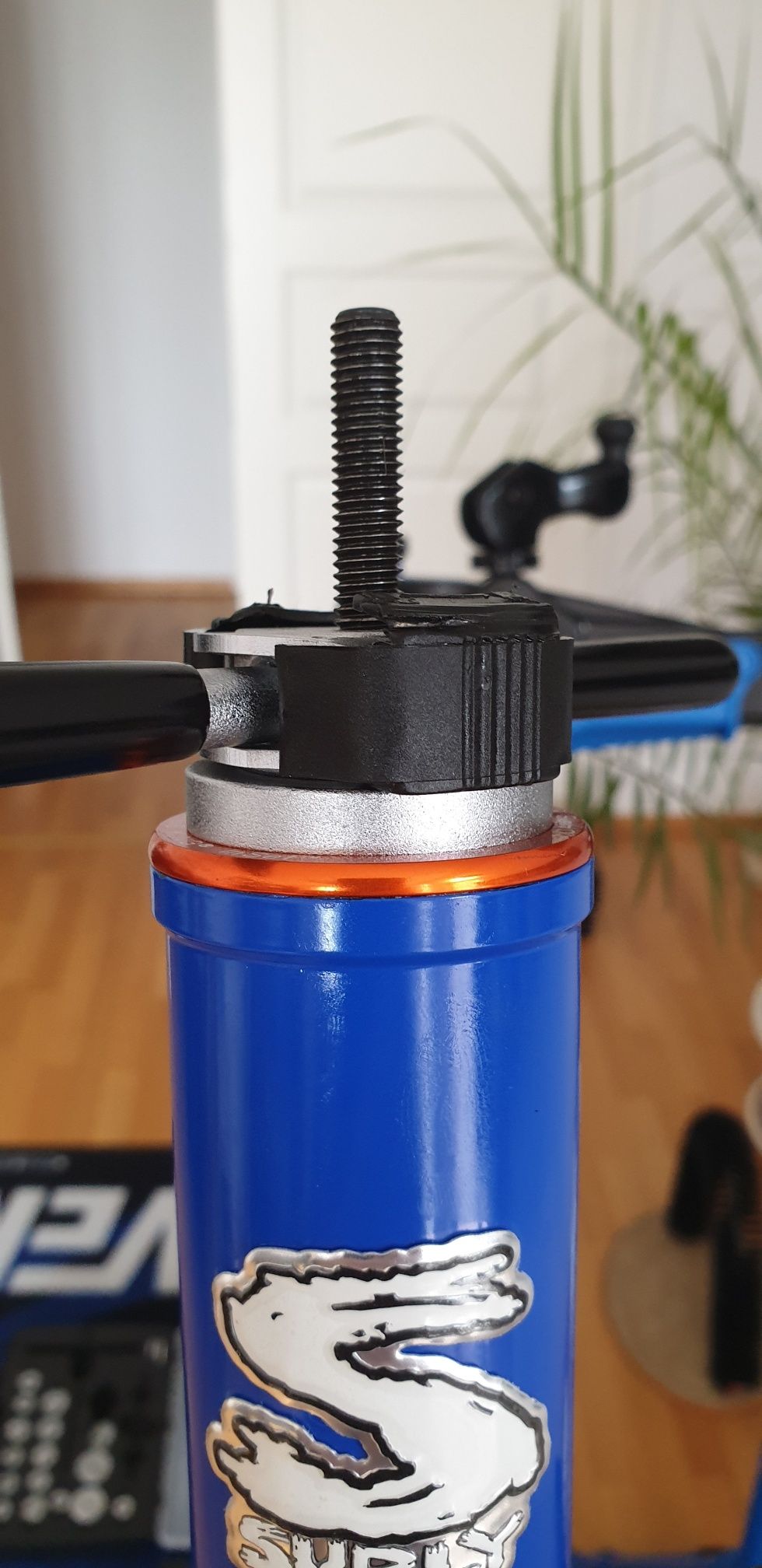

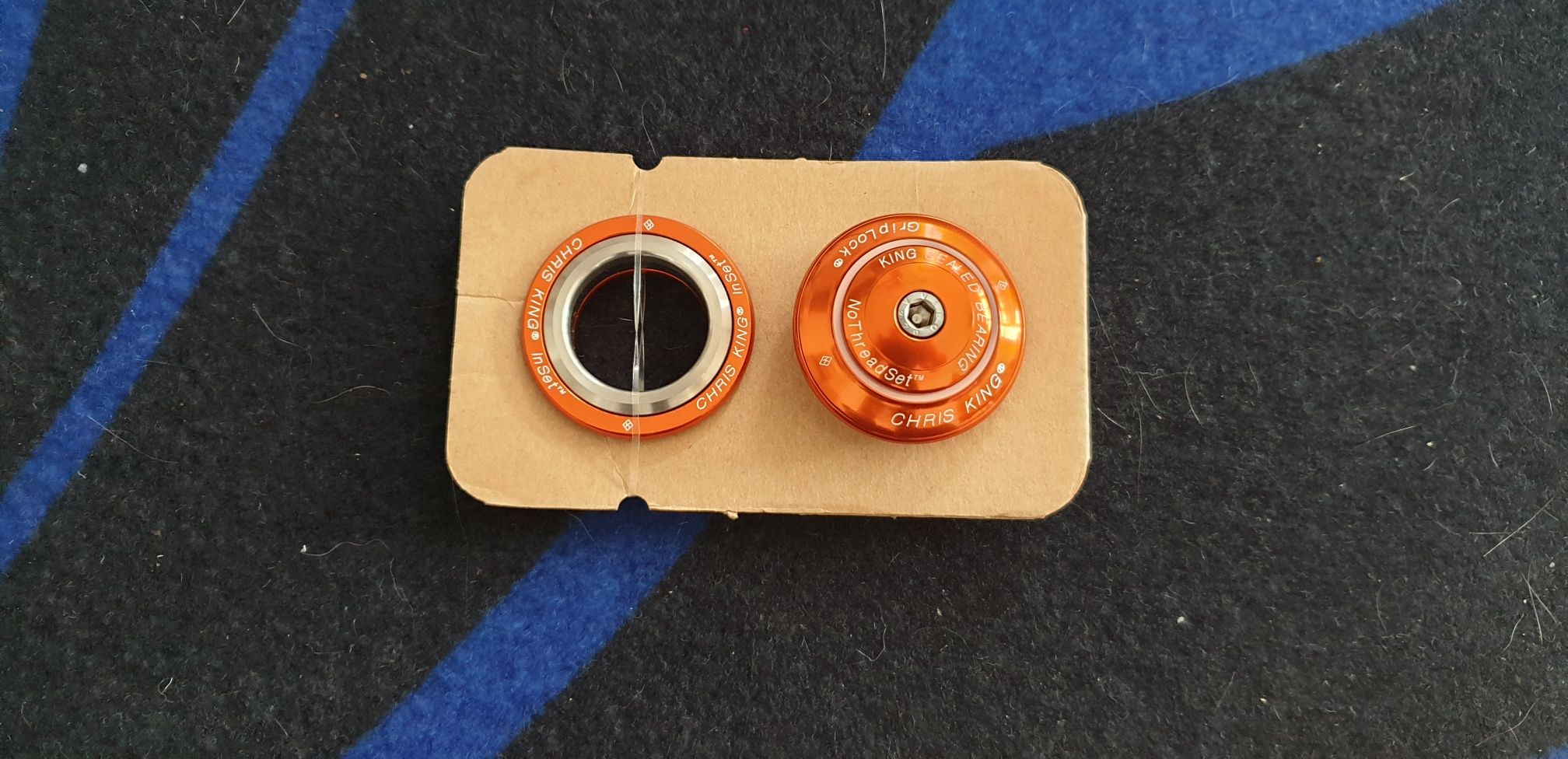

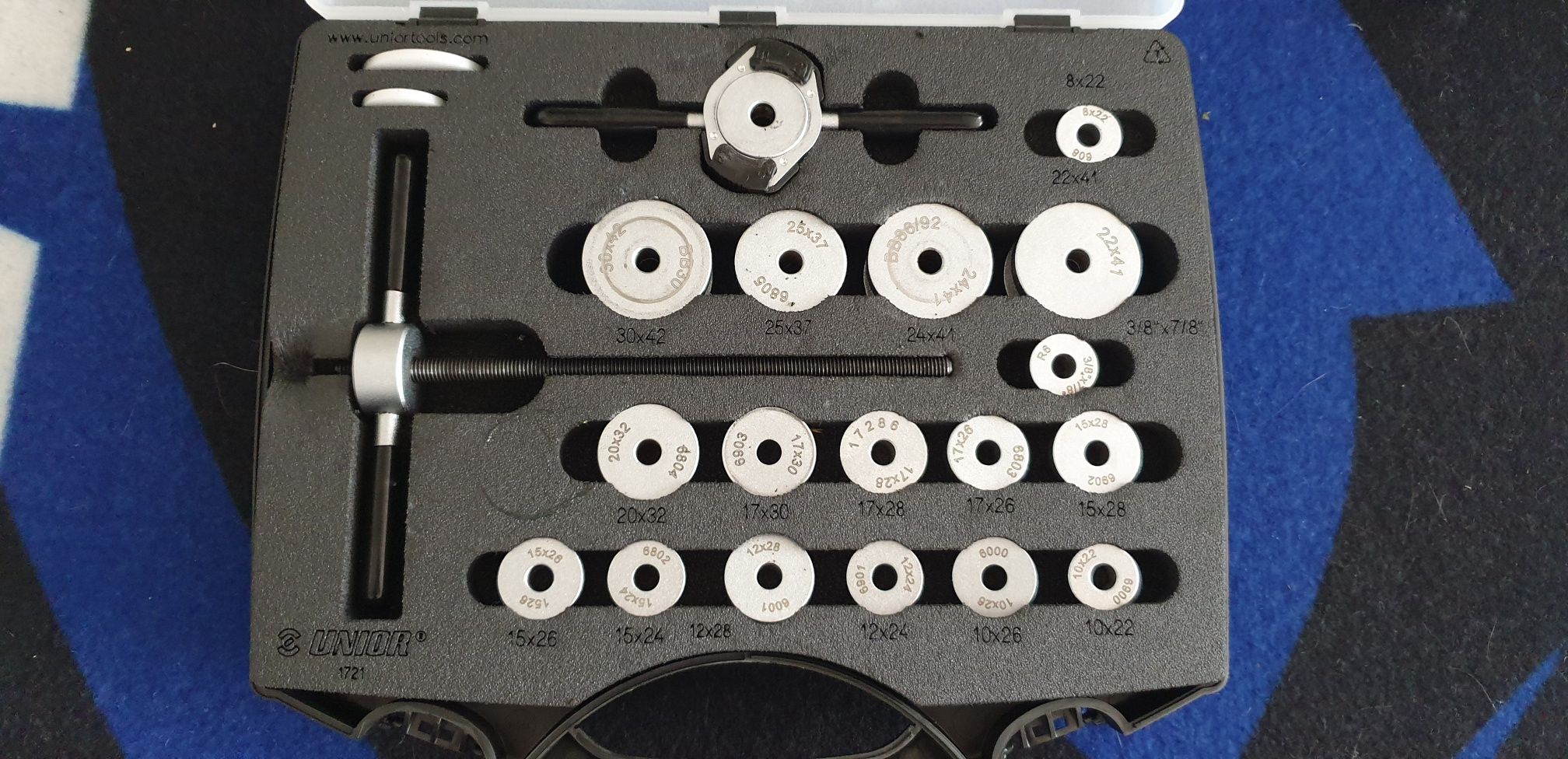

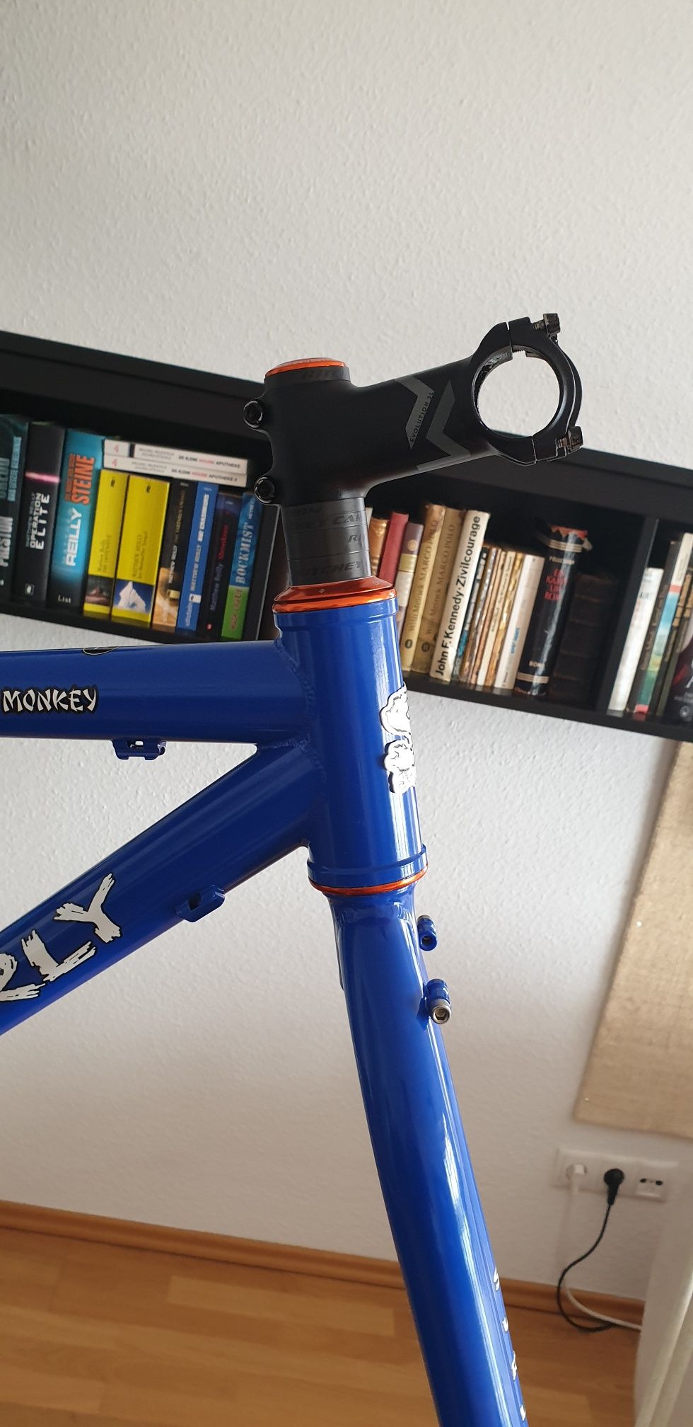

Sagt mal Ihr Lieben, hat jemand einen Tip bezüglich des Steuersatzes für mich? Ich fummle eit 1h und bekomme ihn nicht sauber eingepresst. Einpresswerkzeug ist ein Gutes vorhanden. Erfahrung im Lagereinpressen auch. Egal ob mit einer Schale oder mit Beiden gleichzeitig, egal wie gerade ich ausrichte, es zieht ihn immer schief ein. Auch nicht immer an der gleichen Stelle, sondern ab und an mal an einer anderen. Montagepaste usw. ist drauf... grübel...
Ne, weil die eigentlich bei Chris King schon da ist, aber ich werde die wohl noch einmal nacharbeiten. Scheint nicht zum Rahmen zu passen.
Bei meiner Stadtschlure wollte der etwas übermaßige Steuersatz nicht in das etwas untermaßige Steuerrohr. Kann ich mir bei modernen Teilen aber eigentlich nicht vorstellen.
Mit Anfeilen hab ich auch den Steuersatz reinbekommen in den Ami-SSP-Rennrad-Rahmen, bei dem das Steuerrohr 'ovalisiert' war.
Transportschaden, vermutlich zu viele Schlagloecher in der Luft und die sind in jedes reingeflogen. Oder was weiss ich :lol:
So er ist drin. Was ein Akt. Da lobe ich mir doch die modernen, integrierten Steuersätze bei Carbonrahmen :). Reinlegen und gut ist :D.
So weiter gehts mit dem zickigen Steuersatz von Chris King ;o).
Trotz gutem Einpresswerkzeug:
... egal wie gerade angesetzt, immer hat es ihn schief eingezogen. Egal ob eine oder beide Kappen... .
Der Tip mit Fase in den Rahmen feilen und ein Bisschen Nachhilfe mit dem Schonhammer hat dann Abhilfe gebracht:
Und sitzt:
Auf jeden Fall ganz lieben Dank fürs Mitdenken und Unterstützen. Zeigt immer wieder die Macht des Forums :bier:

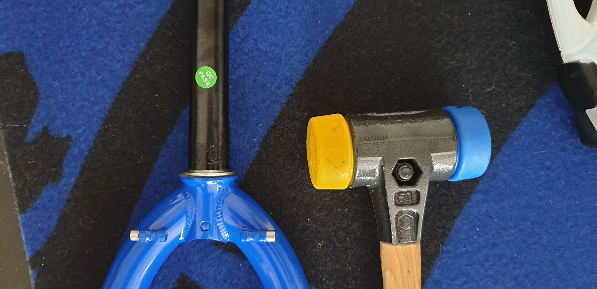

Weiter gings mit der Gabel:
Mit Fett & Gefühl den Lagerkonus mit dem Schonhammer platziert:

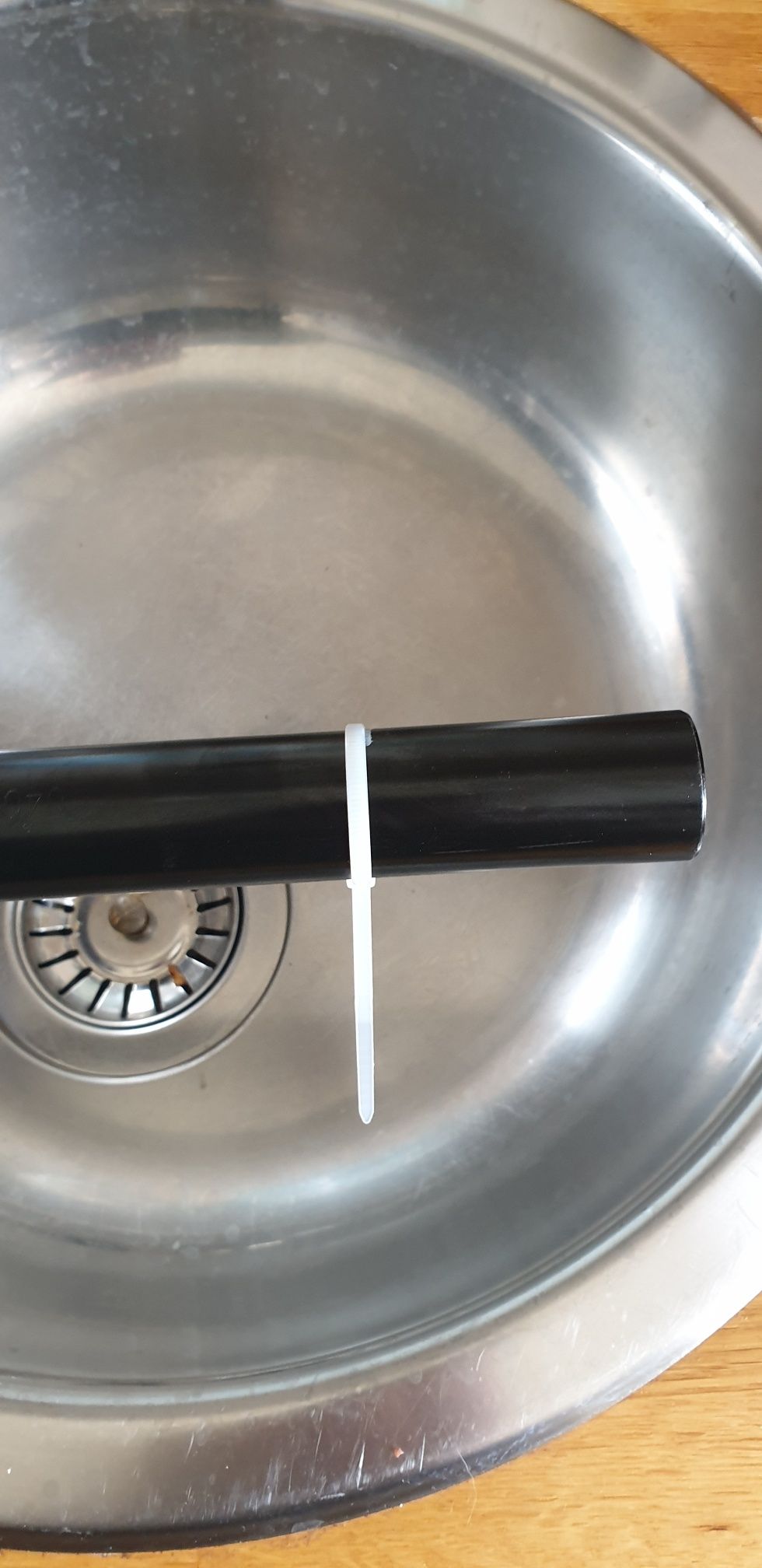

Maß für das Ablängen der Gabel genommen:
Kabelbinder & Handbügelsäge...
Sorgen für einen geraden Schnitt.
Als Nächste den Grad entfernen, glätten und versiegeln (schwarzer Lack). Danach die Gabelkralle eingeschlagen.
Und die Gabel sitzt.
