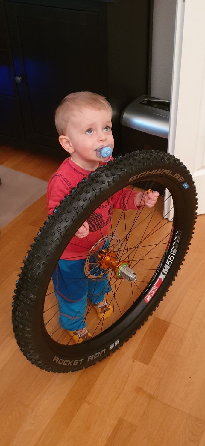

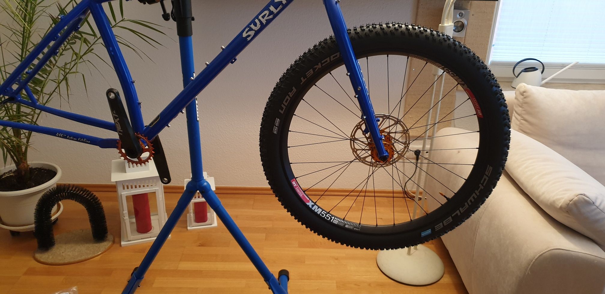

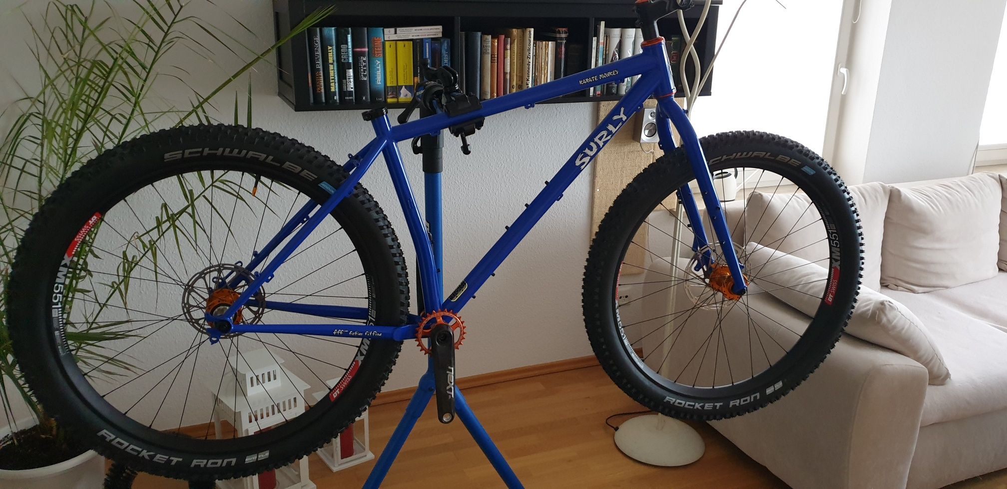

So weiter gings mit den Laufrädern:

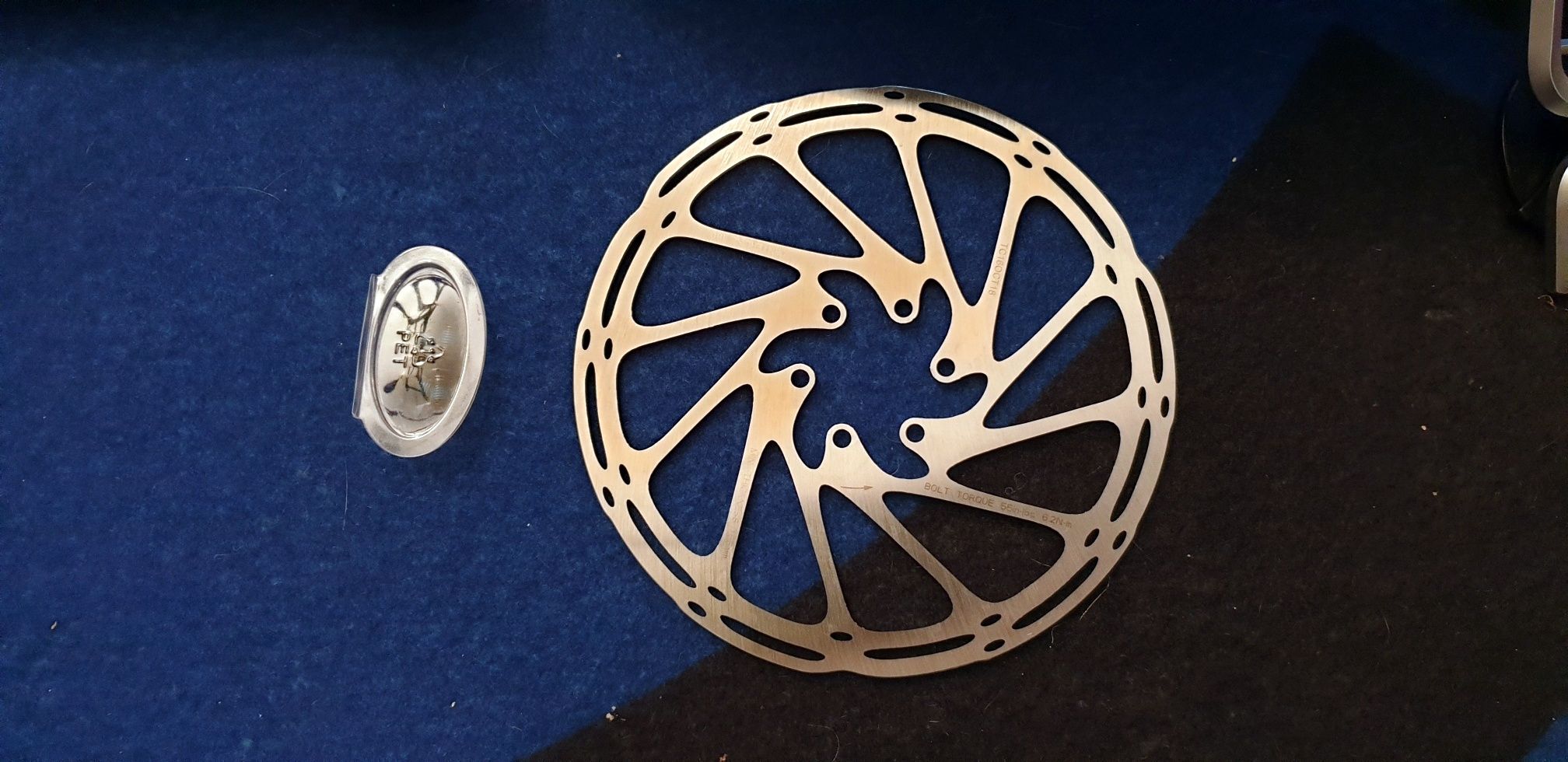

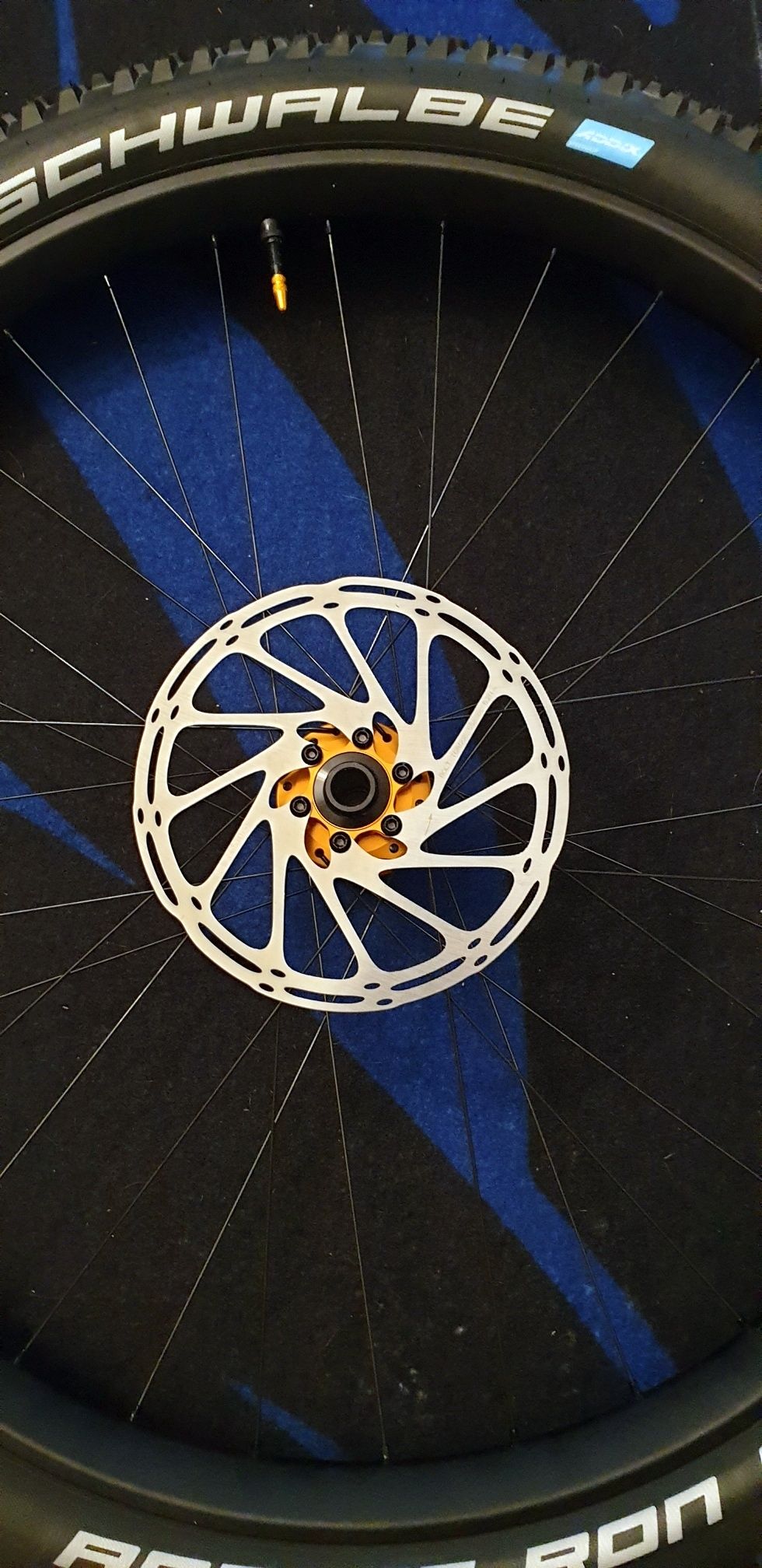

Bremsscheibe montieren war angesagt:
Und dran. Dabei habe ich dann festgestellt, dass ich heute wohl tatsächlich den Vorderreifen falschrum draufgezogen habe... :wut:. Wird morgen gerichtet, wenn ich jetzt den Kompressor anwerfe, tötet mich das Haus 8-).

Dann habe ich mit Sohnemann zusammen das Hinterrad näher angeschaut :).
Festzustellen ist, dass das so gar nicht geht. Eine grüne Dichtung, zwei unterschiedliche Orangetöne .... brrr... .
Also alles wieder ab. Erstmal habe ich die grüne Scheibe schwarz lackiert:
Das trocknet jetzt und morgen gehts (wenn die Arbeit es zulässt) nochmal ein wenig weiter, bevor wir dann zum Familienwochenende starten.

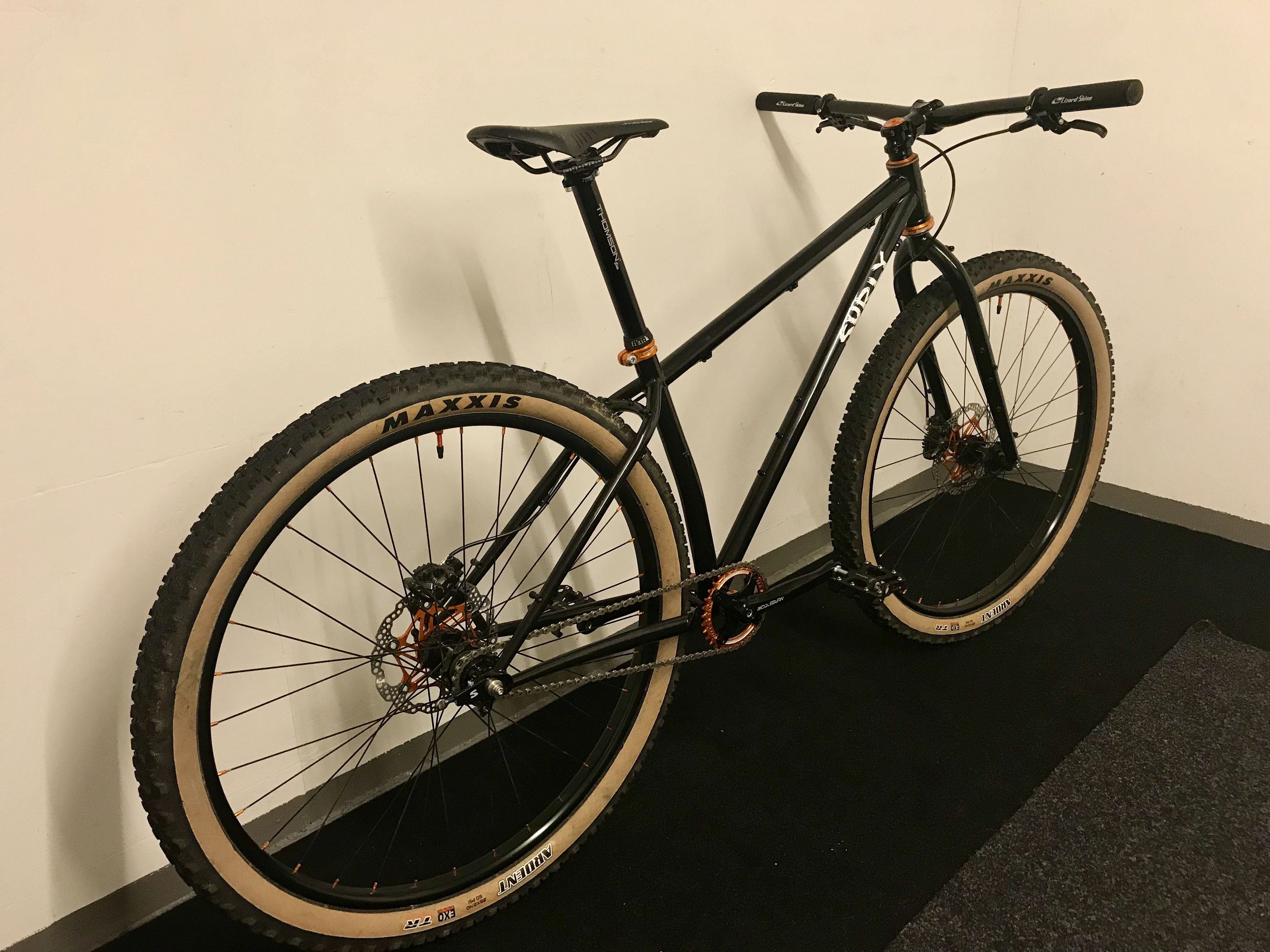

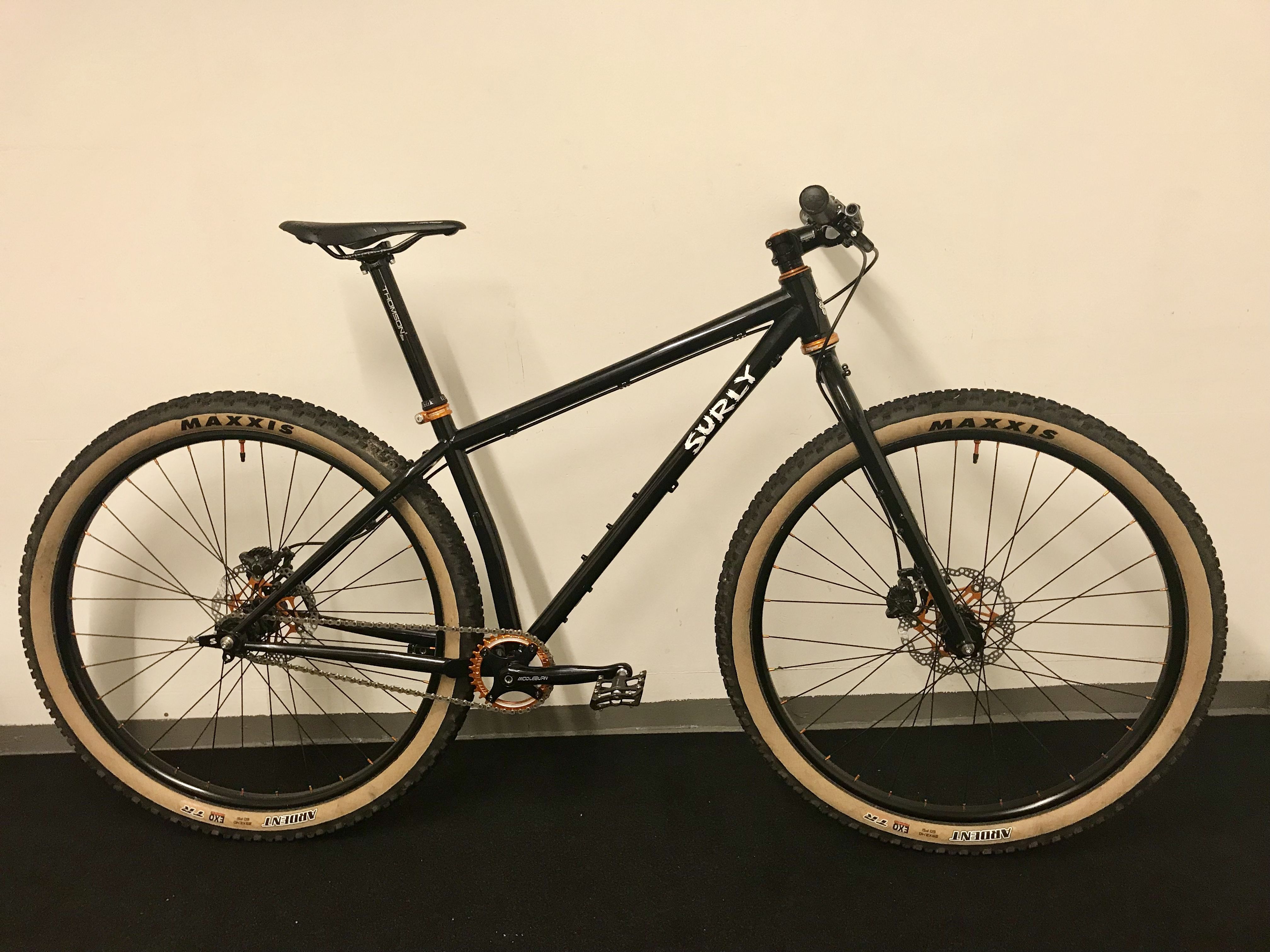

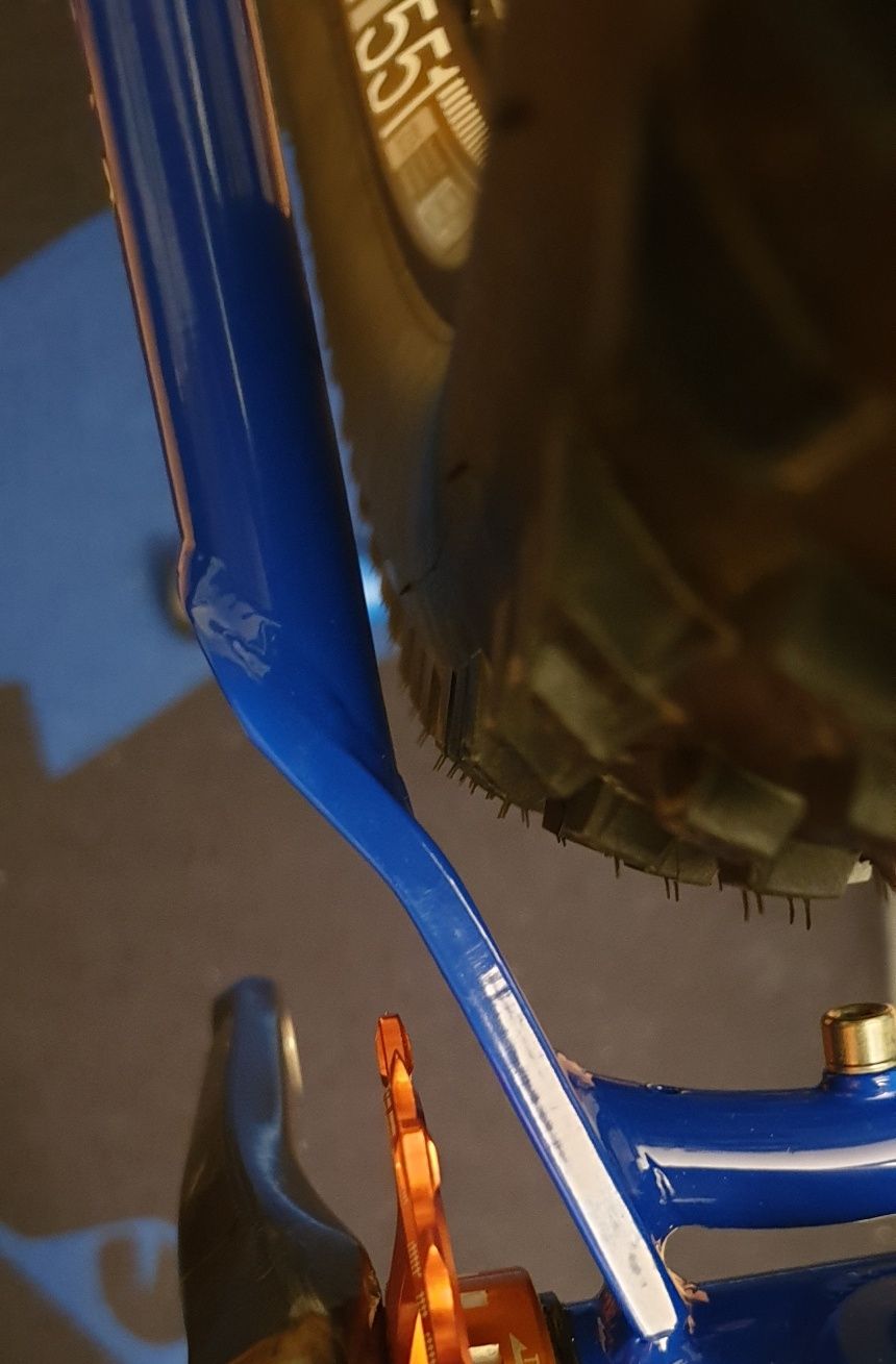

Naja, Schwalbe baut in letzter Zeit die Reifen wirklich in ordentlicher Breite. Dazu die 40ger Maulweite, ich wusste nicht genau, ob der 3,0er wirklich noch in den Hinterbau passt. Deshalb die 2,8er. Aber auf der Straße ist der Reifen eh nach 300 km tot, da kann ich immernoch auf 3,0er wechseln, wenn es soweit ist :)
... und wenn man schaut, der Reifen dehnt sich sicher noch 1-2mm nach jeder Seite aus, mehr als 1 cm Platz ist da im Hinterbau nicht mehr... .

Nach 300 km Strasse schon den Reifen runter gefahren? Respekt! :rolleyes:
Komisch, daß mit 2.8er schon so wenig Platz im Hinterbau ist.
Der Monkey ist ja eigentlich ein "richtiger" Plusser und sollte ohne weiteres einen 3.0er vertragen. Hmmmm...
Was isn das für ne komische Buckelbürste bei dir im Hintergrund? Das lässt mir keine Ruhe...
Na ein 3,0er Maxxis passt auch ohne Probleme rein. Aber wie gesagt, Schwalbe hat bei den neuen Addixreifen ordentlich zugelegt in der Breite... . Der 2,8er ist so dick wie der 3,0er Highroller von Maxxis... .
Die 300 km waren ein Schätzwert :D. Die Crosserreifen sind nach 300 km immer runter. Keine Ahnung wie sich das mit den +ern auf Asphalt verhält.
Ich weiss nicht, ich find die Bremsscheiben echt nicht passend. Ich würd trotz deiner Bedenken die Hope nehmen.
So schatfkantig sind die Dinger jetzt auch wieder nicht.
Und wenn du dein Bike so im Ständer hängen hast, sind ganze Fingerkuppen ab wenn sich das Rad dreht und die Finger an der Bremsscheibe...
Drum, nie unbeaufsichtigt hängen lassen :winken:
Sonst gefällts mir recht gut :D:daumen:
Die Bikes hängen bei uns im Bikezimmer rechts und links an der Wand. Junior ist nie unbeaufsichtigt, fast aber alles an. Dazu gehört auch die Bremsscheibe von oben drauf. Klar passe ich auf, dass ich er das Rad nicht dreht und reinfasst. Den Kleinen kann man sowieso noch nicht unbeaufsichtigt lassen. Aber mir ist es wichtig, sein natürliches Interesse an den Bikes zu fördern. Wenn ich mal die Tür zum Bikezimmer aufmache, rennt er mit leuchtenden Augen sofort rein, ruft Laut "Papas Brumms" und ist nicht mehr rauszubekommen. Der liebt die Bikes und das ist wichtiger für die Zukunft als eine farbige Bremsscheibe :). Ich werde es natürlich nicht erzwingen, aber ich würde mich schon freuen, wenn ich zusammen mit meinem Sohn biken gehen könnte :).

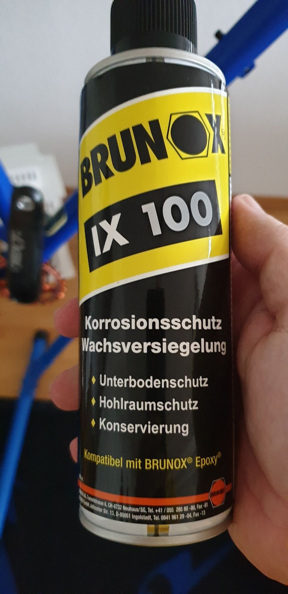

So, heute habe ich viel gemacht, aber man sieht nicht viel o_O. Heute stand Konsverierung auf dem Plan, da ich noch überall gut herankomme am Rahmen. Dabei hat man ja mal Zeit, sich so seine Gedanken zu machen. Vor dem Karate Monkey konnte ich den Hype um Stahlrahmen nicht so richtig nachvollziehen. Ich bin ja eigentlich bekennender Carbonpapst und immer wenn ich mal Alu für jemand anderes baue, ist das eher ein Graus.
Aber so langsam finde ich wirklich Geschmack am Stahl. Inzwischen kann ich nachvollziehen, warum man da von Fahrrädern mit Seele spricht. Immer wenn ich dran schraube, erinnere ich mich an meine Kindheit und das grüne Diamantstahlrad meines Papas. Da habe ich immer auf einem Ledersattel vorn auf der Stange gesessen und wir haben zusammen Touren unternommen. Der Aufbau jetzt hat etwas Nostalgisches. Echt cool. Wird sicher nicht mein letztes Stahlbike werden!
So nun aber genug gesabbelt :), zum Fortschritt. Zunächst habe ich mit viel Fluchen, Trinkhalmen und Stäbchen Brunox im Innenraum des Rahmens und der Gabel verteilt. Da die Stahlrohre innen bis auf ein kleines Loch verschlossen sind, war das keine leichte Aufgabe:
Danach habe ich die Außenseite mit A1 Wachs behandelt.
Damit sollte dann alles gut geschützt sein. Im Anschluss habe ich noch ein wenig Kosmetik betrieben. Die überflüssgen Schrauben entfernt (man muss es ja nicht schwerer machen, als es ist) und die restlichen Schrauben schwarz lackiert. Das sieht jetzt ruhiger aus. War mir sonst irgendwie zu "bunt".
So, jetzt gibts eine kleine Familienpause und am Sonntag wird dann weitergeschraubt :daumen:
