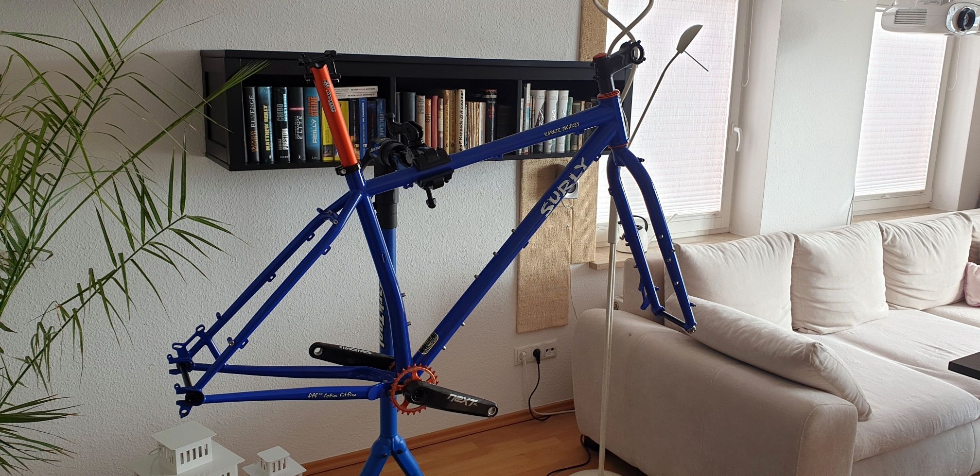

So, ich habe jetzt testweiße mal die Sattelstütze reingesteckt, nur um mal zu sehen, ob der Farbunterschied wirklich so auffällt. Weiß nicht, was Ihr sagt, aber mir erscheint der Unterschied bei Tageslicht jetzt nicht all zu groß oder?

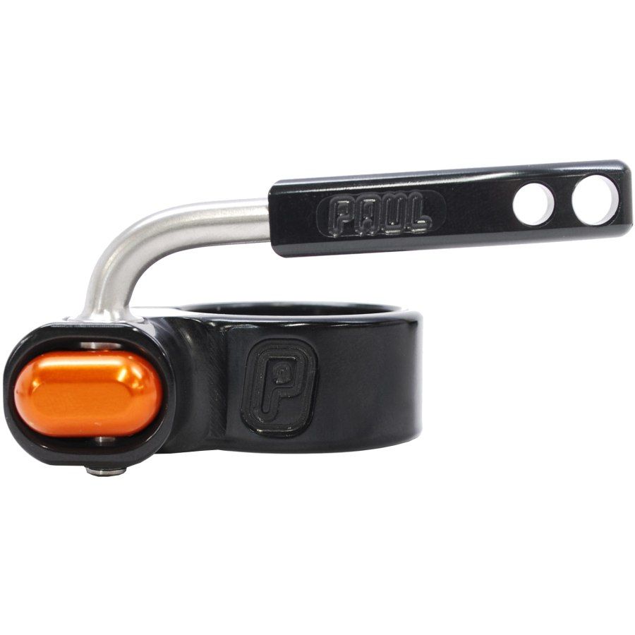

Ich würde auch sagen, orangene Sattelstützenklemme und dazu eine Carbonstütze in Carbon Natur, um die Kurbeloptik aufzugreifen. Alternativ geht auch schwarz passend zum Vorbau. Aber die ganze Sattelstütze in orange ist too much für meinen Geschmack.
Also Sattelklemme in Orange eloxiert in 33,1 Durchmesser Fehlanzeige... . Gibts nicht in Der Größe :rolleyes:.
Paul Component Schnellspanner in Schwarz hat einen orangen Akzent...

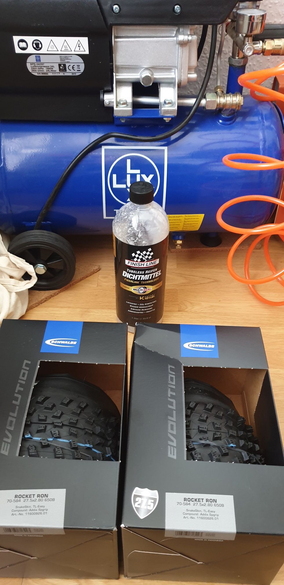

So weiter im Programm: Gummi & Milch & Kompressor - Reifenaufziehen :daumen:. Drauf kommen RoRo in 2,8. Sollte als Alltagsreifen auf der Straße und Hardpac gut taugen.

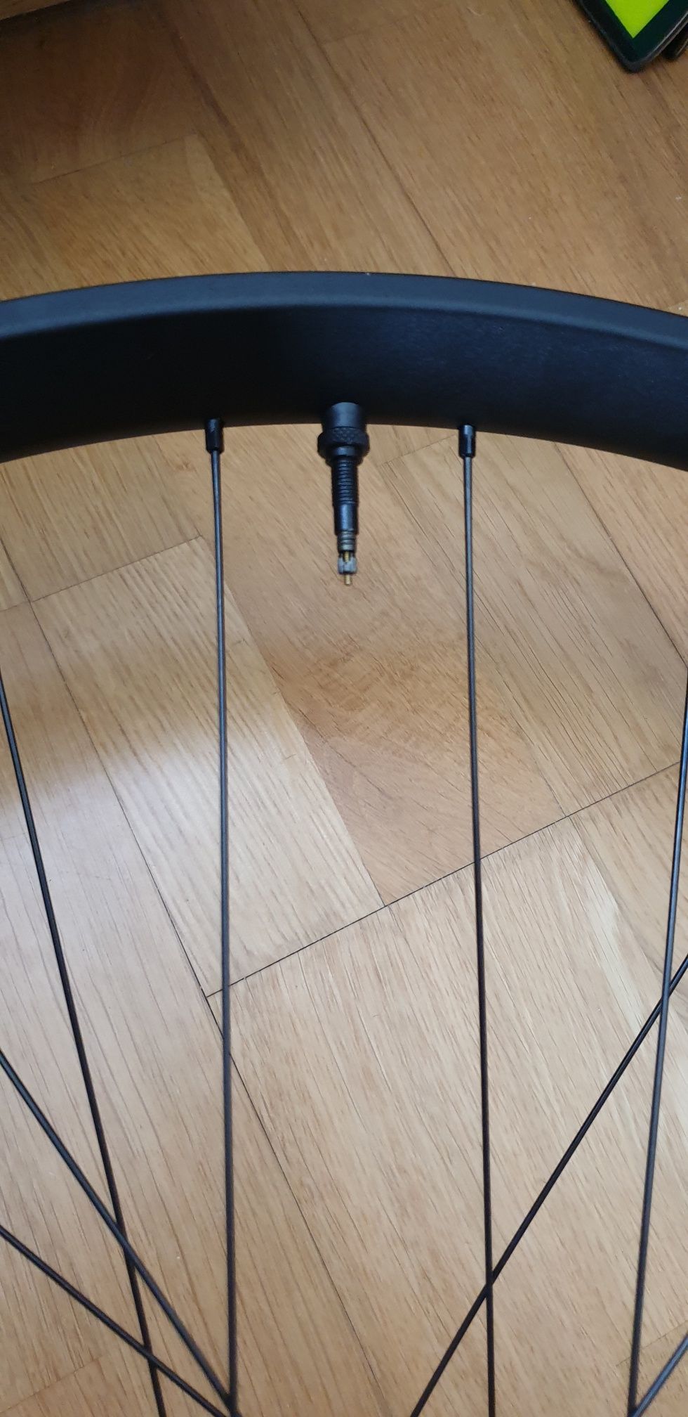

Rein das Schwalbe-Tubelessventil.

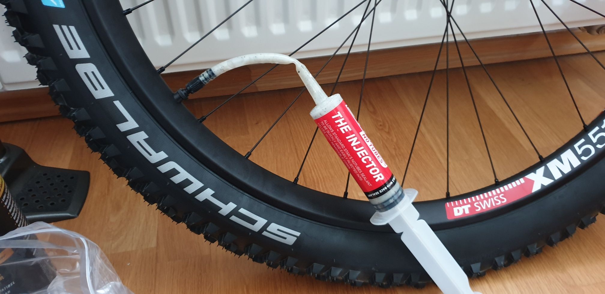

Milch rein in den Reifen:

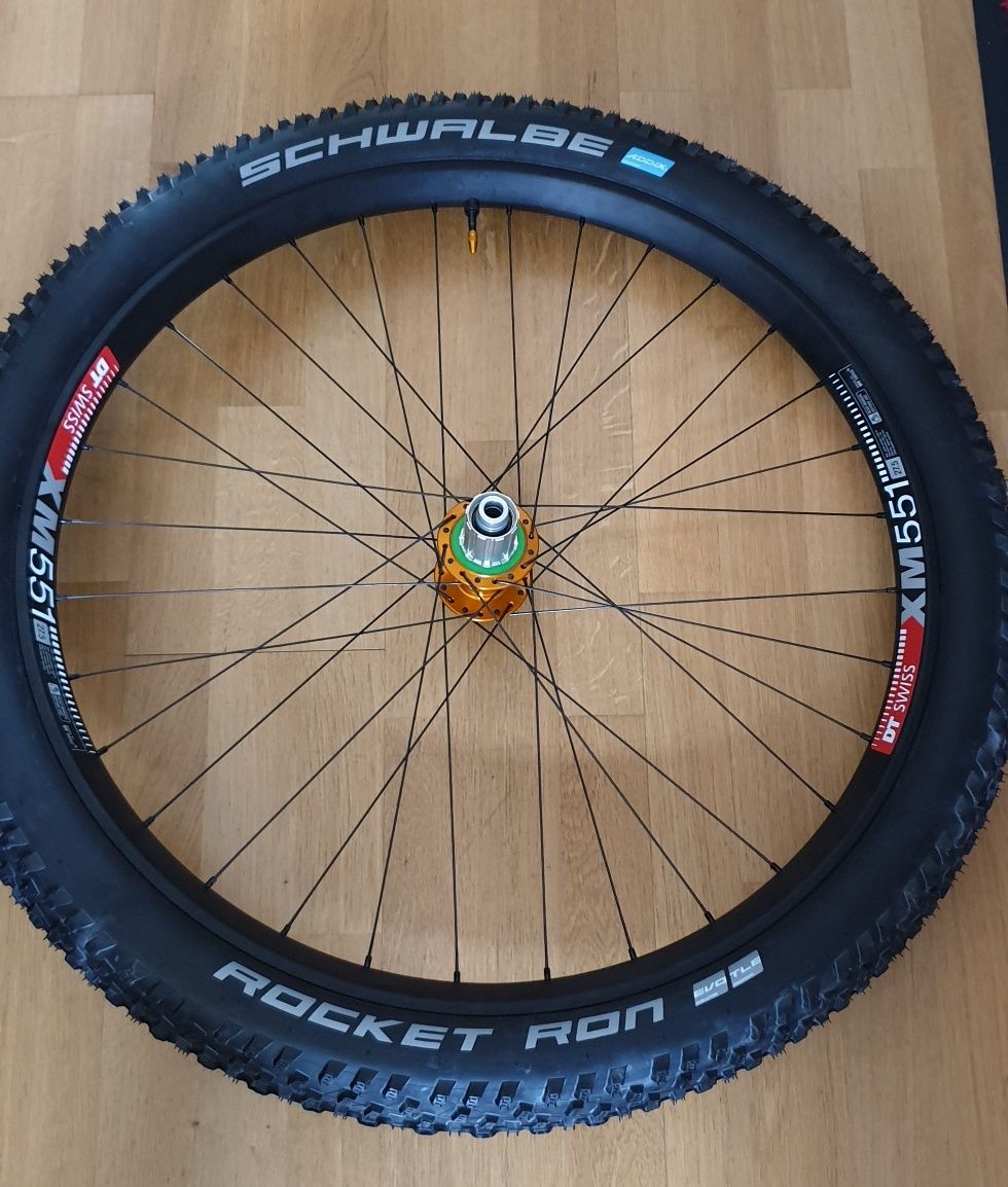

Und drauf ist er. Ventilkappe und Nabe harmonieren in der Farbe. Und damit es nicht wieder verbale Haue gibt, habe ich zum ersten Mal in meinem Leben auch darauf geachtet, die Reifen mit der Schrift am Ventil auszurichten :D.

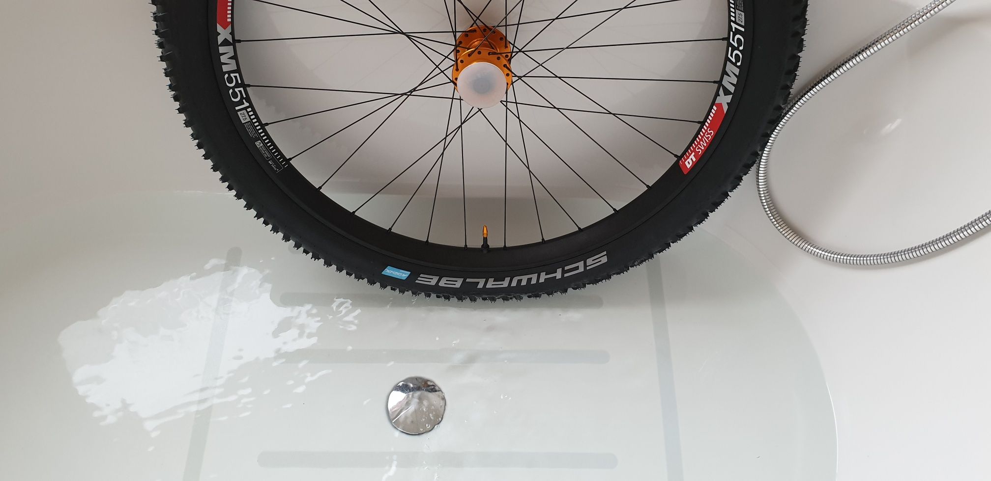

Danach gehts zum Test der Dichtheit in die Büffeltränke aka Wanne :daumen:

(...) Die Ausrichtung ist in erster Linie für die Eisdielenoptik, mehr zählt nicht :daumen:
Ja, das war auch so ca. die ersten 40 Jahre mein Standpunkt, mit der Fremdkoerperlokalisierungsargumentation hab ichs dann auch als 'technisch fundiert' gelten lassen ... Allerdings faellt diese bei Tubeless eben weg! :D
Oben Unten
