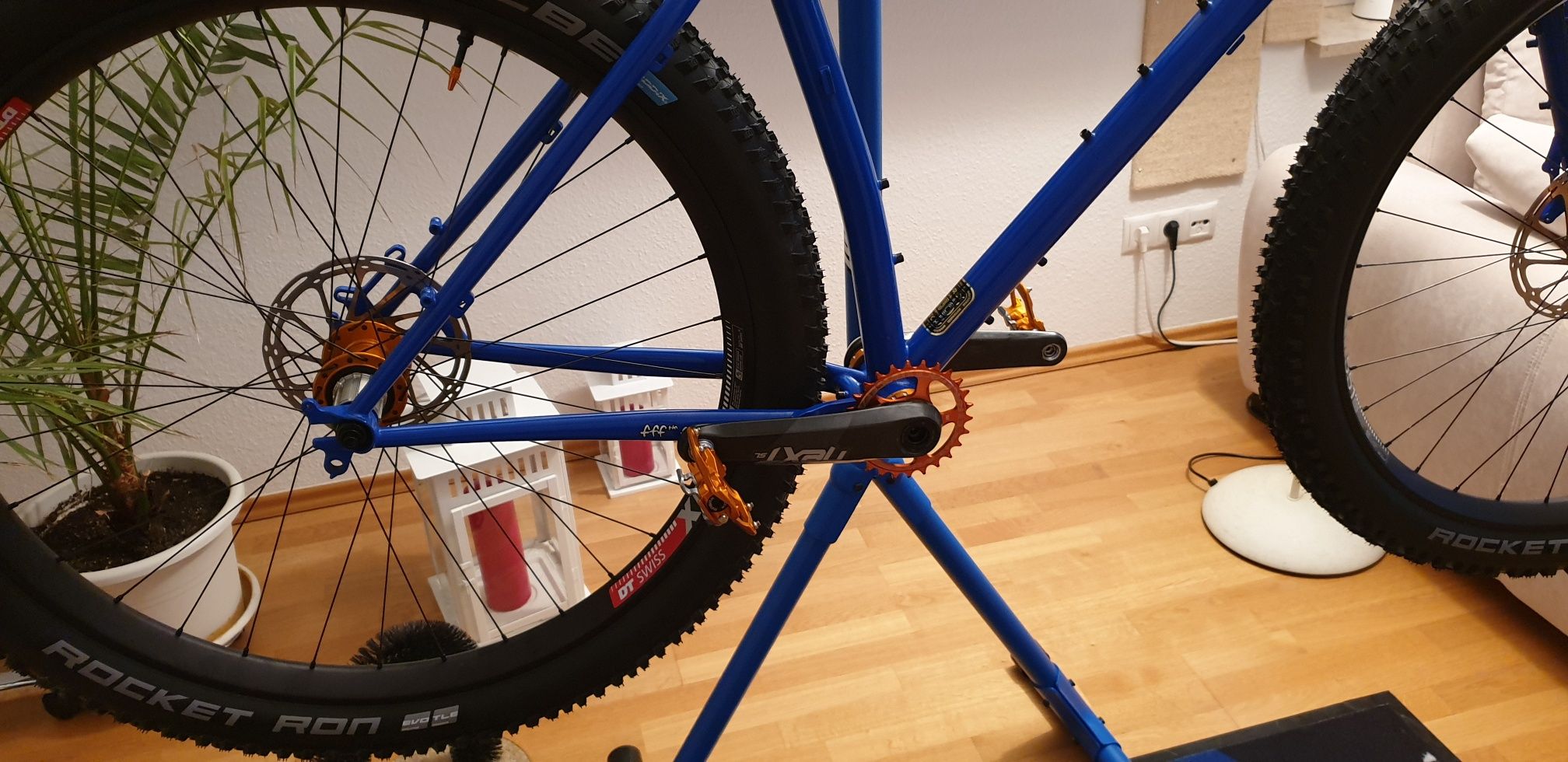

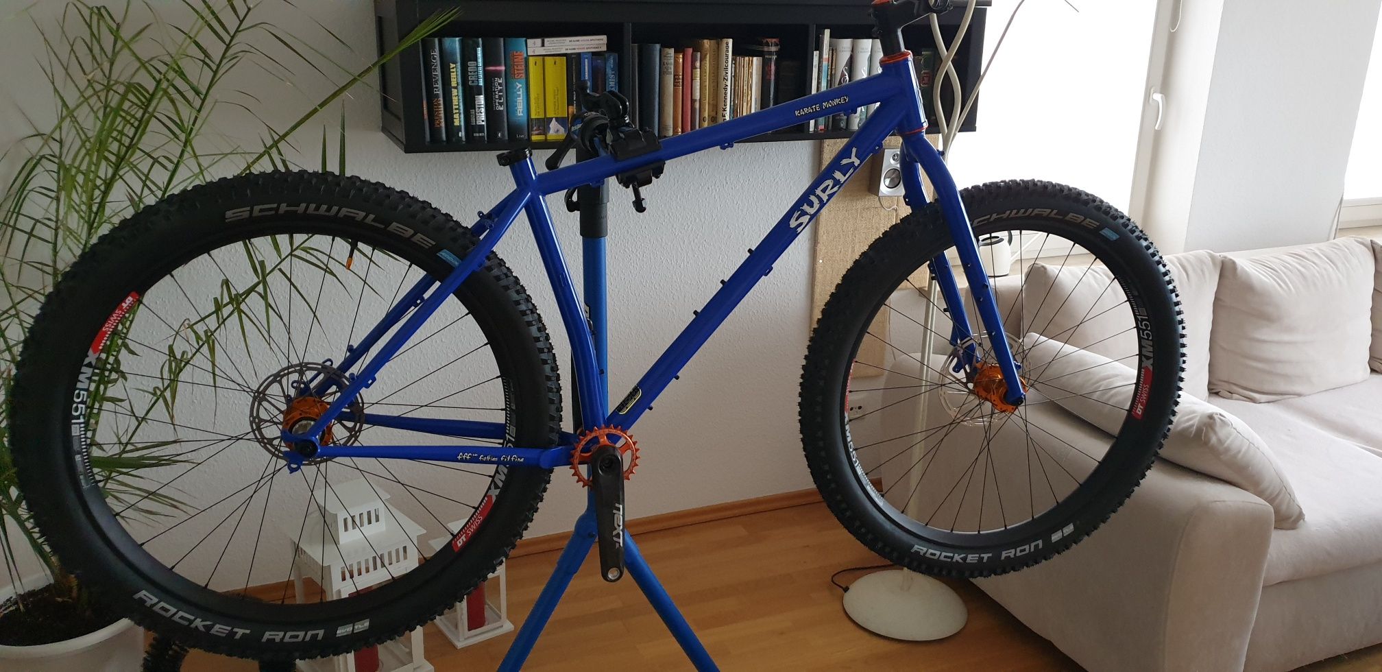

So Ihr Lieben, weiter im Programm. Als ich kam, habe ich schnell die Pedale aufgeschraubt. Schön mit Unterlegscheiben für die Carbonkurbel.
Das Orange passt gut:

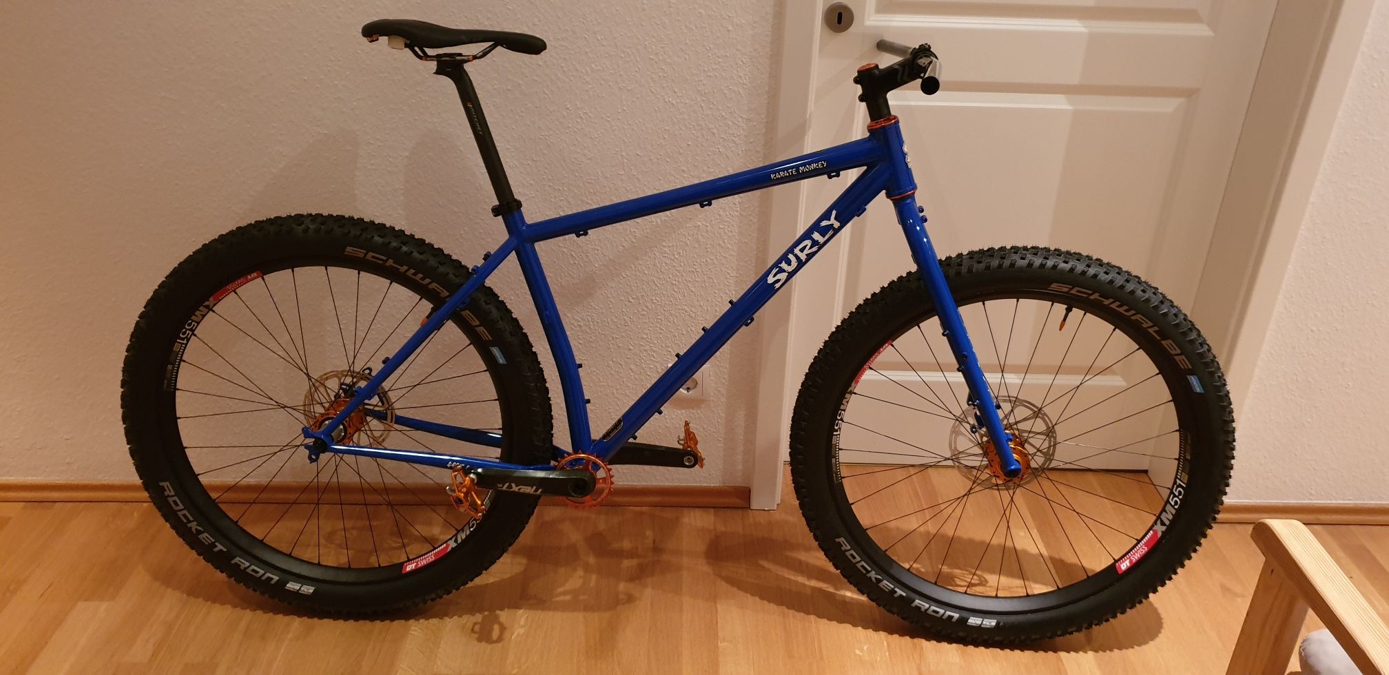

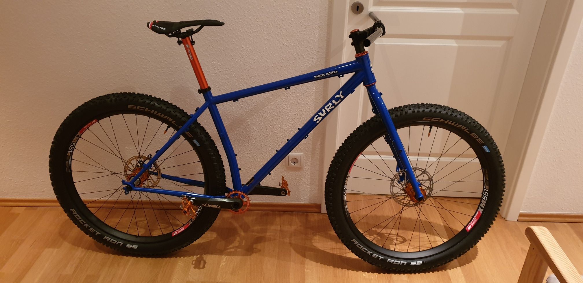

So, da ich nun mal die Satteleinstellung vornehmen wollte, um die richtige Länge für den Vorbau zu ermitteln, müsste ich mich mal für eine Sattelstütze entscheiden. Da es keine orange Sattelklemme in dem von mir benötigten Durchmesser gibt, haben wir im Grunde zwei Optionen:
1. Orange eloxiert:
(die zweite orange Stütze ist noch in der Post) oder schwarz Carbon:
(Ist nur ein Dummiesattel). Schwarz mit oranger Klemme hätte mir gut gefallen, aber hätte, hätte - Fahrradkette... . Gibts halt nicht. Nur schwarz finde ich persönlich etwas langweilig. Mit der orangen Variante bin ich aber auch nicht zu 100% glücklich... . Was sagt Ihr dazu?
