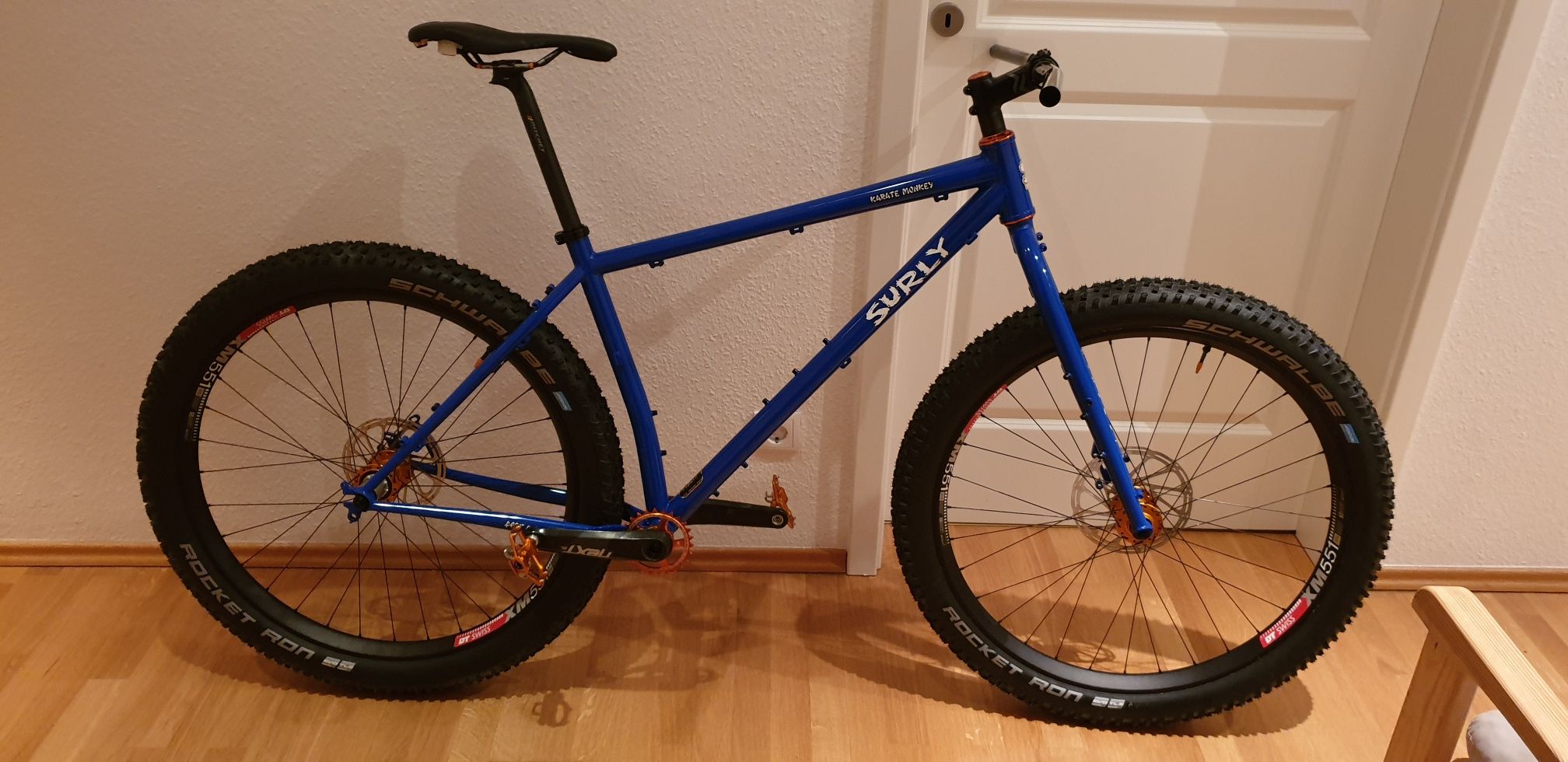

Ein Surly Karate Monkey - ja es wird wirklich ein Semifatbike - Aufbauthread
Das Karate-Monkey ist mein Lieblingsbike bezüglich Universibilität und Fahreigenschaften weshalb ich den Thread unbedingt folgen will.
Im Bild ist ohne Laufräder 29x2,4" weil ich die Alfine8-fach Nabe beim Überholen habe, der Meister aber schon sagte das die Lager eingelaufen sind. Da hab ich mir bei Rose gleich eine neue 8-fach-Nabe bestellt, derzeit für 95,20€ im Abverkauf! Hält bestimmt wieder 5 Jahre mit verbotener Übersetzung 32/21 und Flussdurchquerung wie bei meiner alten.
Carbon-farben passt doch gut!!!
Fuer ein 'jeden-Tag' Fahrrad ist es natuerlich eh schon viel zu chic. Aber ich glaube, Du hast einen Fahrradraum / -keller.
Das Orangene Setup aus dem ersten Bild sieht IMHO schon gut aus :daumen:
Genau, Räder hängen in der Wohnung in einem Fahrradzimmer oder stehen in der Kanzlei neben meinem Schreibtisch. Wird nie draußen allein gelassen.
Die 27"x2,8" haben enorm Grip insbesondere winterlichen, vereisten Wegen. Da kann man sich Spikes welche viele Alltagsradler fahren glatt sparen. Einzig der Rollwiderstand auf Asphalt bei Minustemperaturen ist exorbitant höher als bei schmaler Bereifung. Im Gelände gibt es nur Vorteile der Semi-Fats, außer vielleicht dem nicht zu unterschätzenden höherem Eindreckfaktor für Fahrer und Gaul!

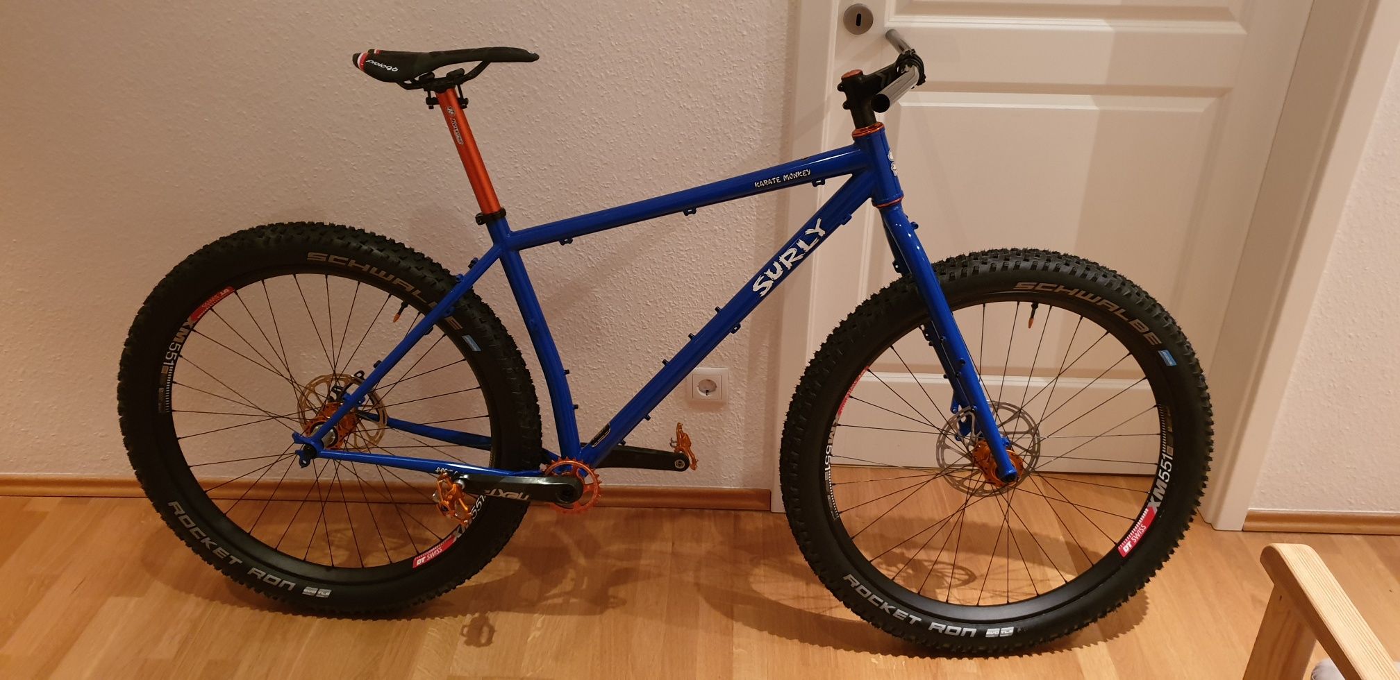

So, da ich nun mal die Satteleinstellung vornehmen wollte, um die richtige Länge für den Vorbau zu ermitteln, müsste ich mich mal für eine Sattelstütze entscheiden. Da es keine orange Sattelklemme in dem von mir benötigten Durchmesser gibt, haben wir im Grunde zwei Optionen:
1. Orange eloxiert:
(die zweite orange Stütze ist noch in der Post) oder schwarz Carbon:
(Ist nur ein Dummiesattel). Schwarz mit oranger Klemme hätte mir gut gefallen, aber hätte, hätte - Fahrradkette... . Gibts halt nicht. Nur schwarz finde ich persönlich etwas langweilig. Mit der orangen Variante bin ich aber auch nicht zu 100% glücklich... . Was sagt Ihr dazu?
Oha, das ist wirklich nicht einfach...
Schwarz tatsächlich etwas dröge, das Orange aber wieder etwas zu viel (für meinen Geschmack)
vielleicht ein Sattel in orange?
Ich käm ja jetzt wieder mit silbernen Teilen, aber das wäre nun wohl doch nix mehr...
Ja ne, da müsste ich ja auch die Kurbel tauschen mit Silber... . Ansonsten schätze ich das so ein wie Du. Naja ich glaube, ich baue es erstmal fertig und dann mache ich noch einmal einen Vergleich mit den Sattelstützen.
Sattel in Eloxalorange? Gibts sowas tatsächlich?

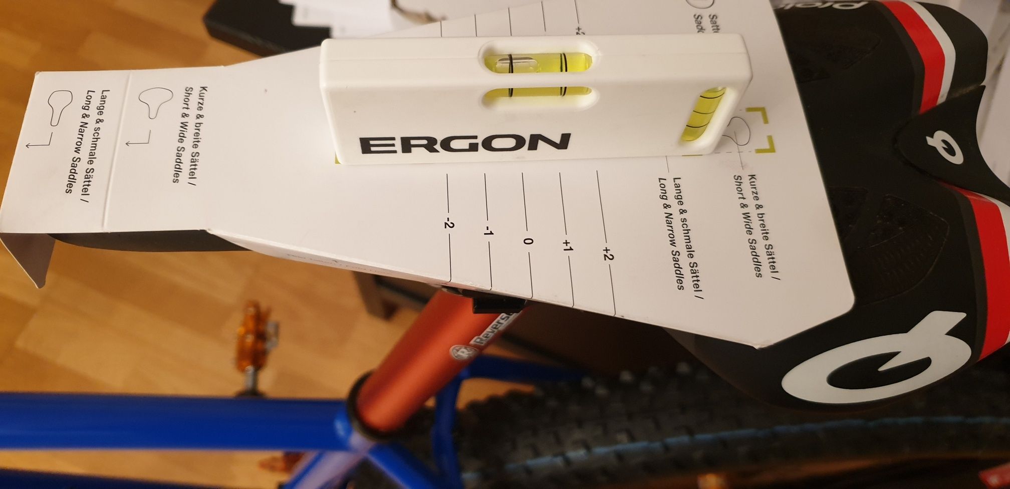

Dann messe ich gerade die Sattelposition aus... :
... nur um dann festzustellen, dass ich mit dem 5mm Riser-Lenker 3,7 cm zu viel Sattelüberhöhung habe... . Dabei habe ich schon 3 cm Spacer unterm Vorbau... . Heißt, ich muss jetzt auch noch einen Lenker mit 35mm Rise bestellen und kann also auch die Bremsanlage nicht montieren... . Ist gerade irgendwie der Wurm drin im Projekt... .

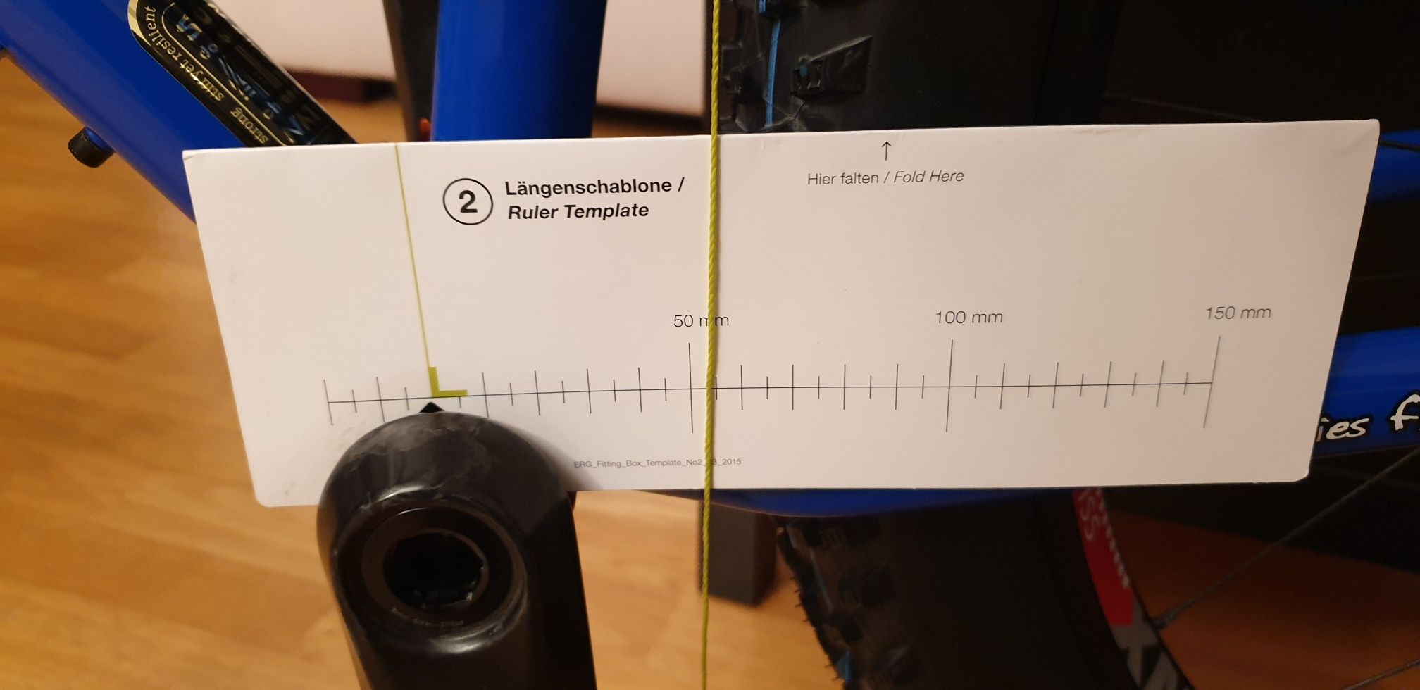

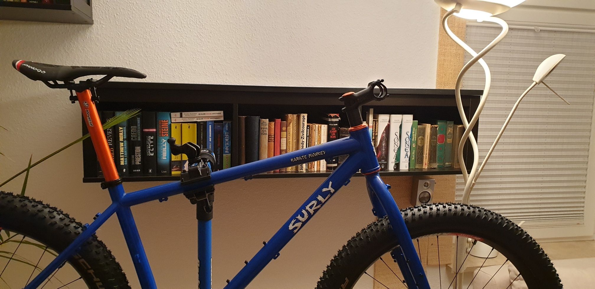

Wird jetzt für die korrekte Höhe tatsächlich auf einen 70ger Vorbau und 4 cm Spacerturm hinauslaufen :heul:. Ich habe so das Gefühl, Surley wollte bei der Geo eher ein Rennrad bauen... .
Sieht dann mit dem passenden Vorbau so aus:

Ja wenn Du so nen Verräterschweinkörper wie ich hast... kaputter Rücken, eierndes Knie, kaputter Knöchel... . Ich habe damals beim Mukluk viel Kohle ausgegeben fürs Bikefitting. Damit sitze ich auch schmerzfrei auf dem Bike. Da wird das auch so eingestellt ;o).

Hat man schon schlimmer gesehen. Mit den schwarzen Spacern fällt es doch kaum auf.
Eins geht nur... Schön oder schön bequem. :D

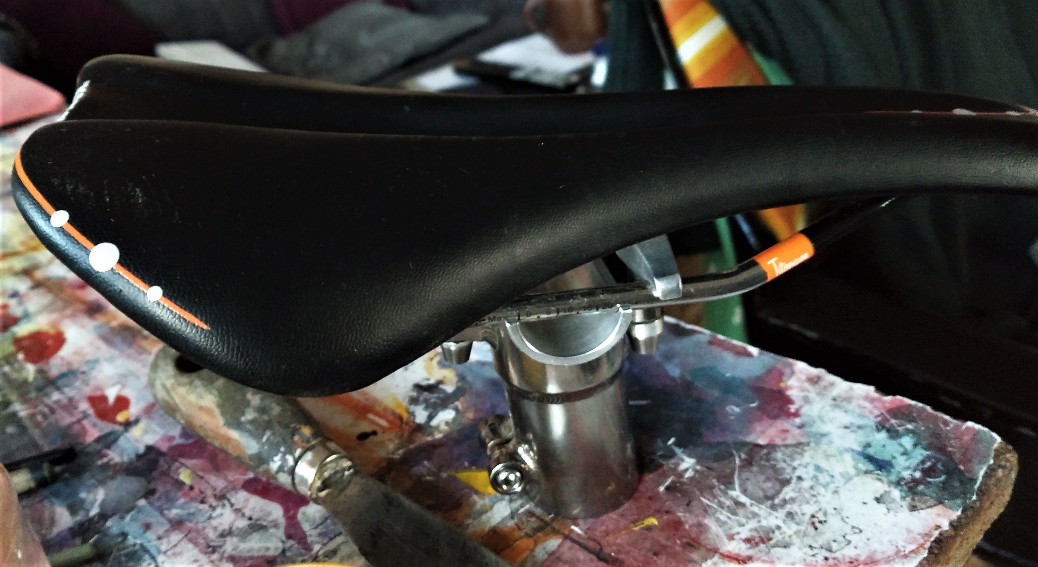

Nee, das nicht...wär aber vielleicht ne Möglichkeit, einen orangen Akzent zu setzen. Und ein Sattel, der nur teilweise Farbe hat, würd da reichen, sowas etwa...

Ja 17 Grad-Vorbau bringt gegenüber 7 Grad bei der Länge knapp 1 cm an Höhe... .
Kürzer hilft nicht, da wirds nicht aufrechter bei mir, sondern da rücken die Arme nur unangenehm untern Körper. Ich muss immer Beides im Verhältnis ändern, um wirklich aufrechter zu sitzen. Habe gestern mal aus Spaß mit dem 5mm Riser drauf Platz genommen, wäre ne gute Aero-Position auf einem Rennrad :D.
Das mit Spacertprmen, da leide ich auch immer drunter.
In deinem Fall, überleg mal ob eine Federgabel was bringen würde. Die ist im Einbaumass länger und bringt so die Front hoch. Klar, Fahreigenschaften ändern etwas, und esist auch nicht das ursprüngliche Konzept. Aber trotzdem mal drüber nachdenken schadet ja nicht...:daumen:
Ich habe jetzt entschieden, dass ich das Bike erstmal dann vorn weiterbaue. Mal sehen wie es aussieht, wenn vorn auch mehr Orange durch Bremsen und Griffe hat. Dann schauen wir uns das noch einmal an. Passt das nicht, hat mir der liebe Meister-Dieter schon eine Lösung vorgeschlagen, um doch noch an eine Orange Schelle zu kommen. Da würde ich dann drauf zurückkommen.
