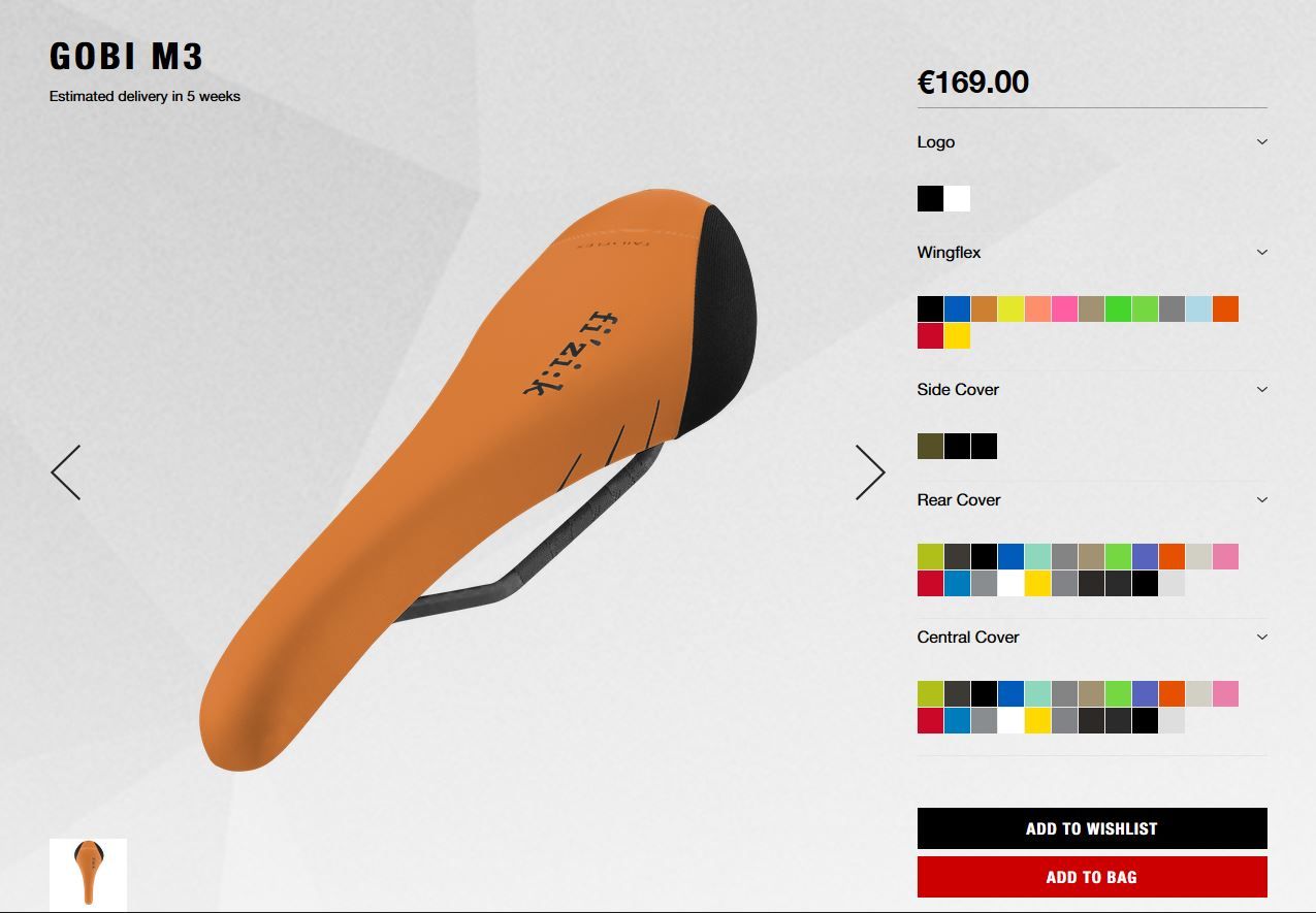

zum Thema Sattel kannst du auch bei Fizik schau, die bieten ihre Sättel auch Custom an
https://www.fizik.com/eu_en/configurator/mtb/gobim3newconfig.html
Z.B.:

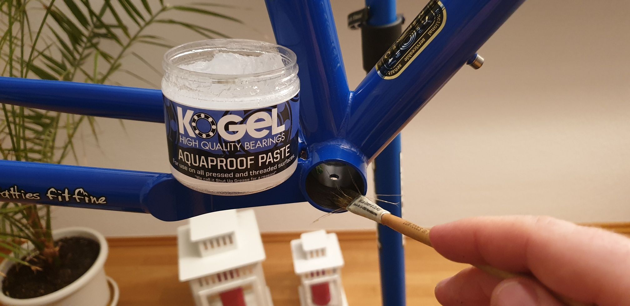

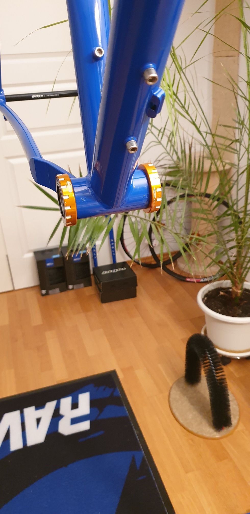

So, als Erstes bauen wir das Innenlager ein. BSA ist immer wieder geil :). Nicht, dass ich nicht einpressen kann, aber BSA ist viel praktischer.
Zuerst das gute Shut up - grease :). Hält Salz, Wasser und Geräusche wirksam fern.

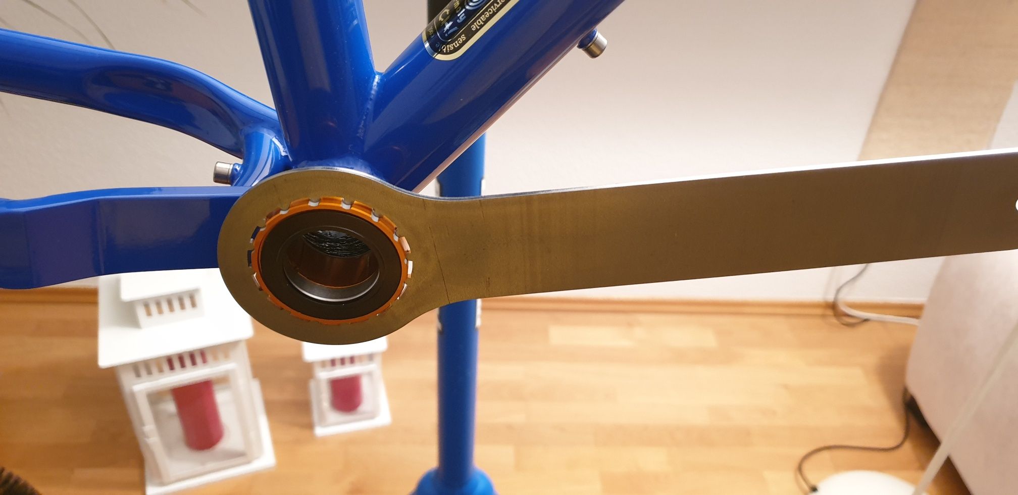

Nun das Lager: Bei Hope liegen Licht und Schatten mal wieder dicht beieinander. Das Lagergehäuse ist eine Meisterarbeit. Sieht ganz toll aus. Warum man aber den äußeren Dichtungsring mit viel Spiel aus Alu fertigt, statt aus Gummi, dass weiß keiner... . Ebenso der Lagerschlüssel. Der hat so scharfe Kanten am Griff, dass man ohne Arbeitshandschuhe keine Chance hat ihn verletzungsfrei zu benutzen... . Das ist verbesserungswürdig.
War dann ein wenig Fummeln um die passende Abmassung hinzubekommen (habs noch 2x abgeschraubt), aber Hope legt gut Spacer bei. Das passt!
Und die Farben sehen echt gut zusammen aus. Gefällt mir. War eine gute Entscheidung mit Blau-Orange!
Braucht’s beim Hope Tretlager eigentlich einen besonderen Schlüssel, oder geht der Standard Shimano?
Das Parktool BBT 69.2 sollte gehen, sofern MTB und Road Schalen von Hope gleich sind...
Lustig dabei ist, dass ich bei Hope angefragt habe welches Werkzeug denn passen täte... sie haben mir erst das 49.2 angegeben, was ich auch organisiert und probiert habe. Naja, wegen Falschangabe mal 20-30 Euro in den Sand gesetzt...
Zu deiner eigentlichen Frage: Keine Ahnung...
Braucht einen besonderen Schlüssel. Wie auch Rotor und C-Bear und, und, und :rolleyes:. Wollen ja alle ein Zusatzgeschäft und Bindung an die Marke. Der von Hope kostet ca. 12 Euro, ist aber auch ohne Arbeitshandschuhe nicht benutzbar. Der ist nur mit dem Flowjet (o. ä.) gefräst und dann die Kanten nicht abgerundet. Als würde man Messer anfassen... .
Dein verwendeter Tretlagerschlüssel ist lasergeschnitten und sehr einfach gebaut. Er erfüllt seinen Zweck und so oft wird das Werkzeug ja nicht benötigt :)
Der Nachteil daran ist die Ergonomie und mit einem Drehmomentschlüssel nicht verwendbar.
Jut, aber eine Abrundung der Kanten wäre sicher auch für kleines Geld machbar gewesen oder?

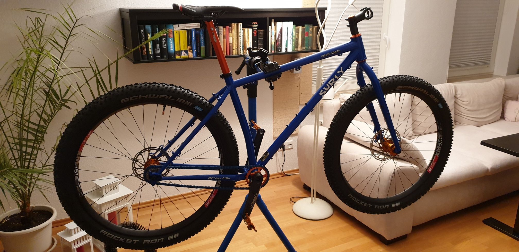

So Ihr Lieben, weiter im Programm: Heute habe ich die Ritzelringe von der Post geholt. Die Stütze war auch da. Die Sattelstütze hat exakt die Farbe der Reverse, ist nur gefühlt ein Kilo schwerer. Macht also kein Sinn hier rumzuwechseln.
Also kümmern wir uns um den Antrieb: Zunächst als Reminder, vor ein paar Tagen hatte ich die grüne Nabendichtung von Hope schon schwarz lackiert:
Nun das Ritzel montiert:

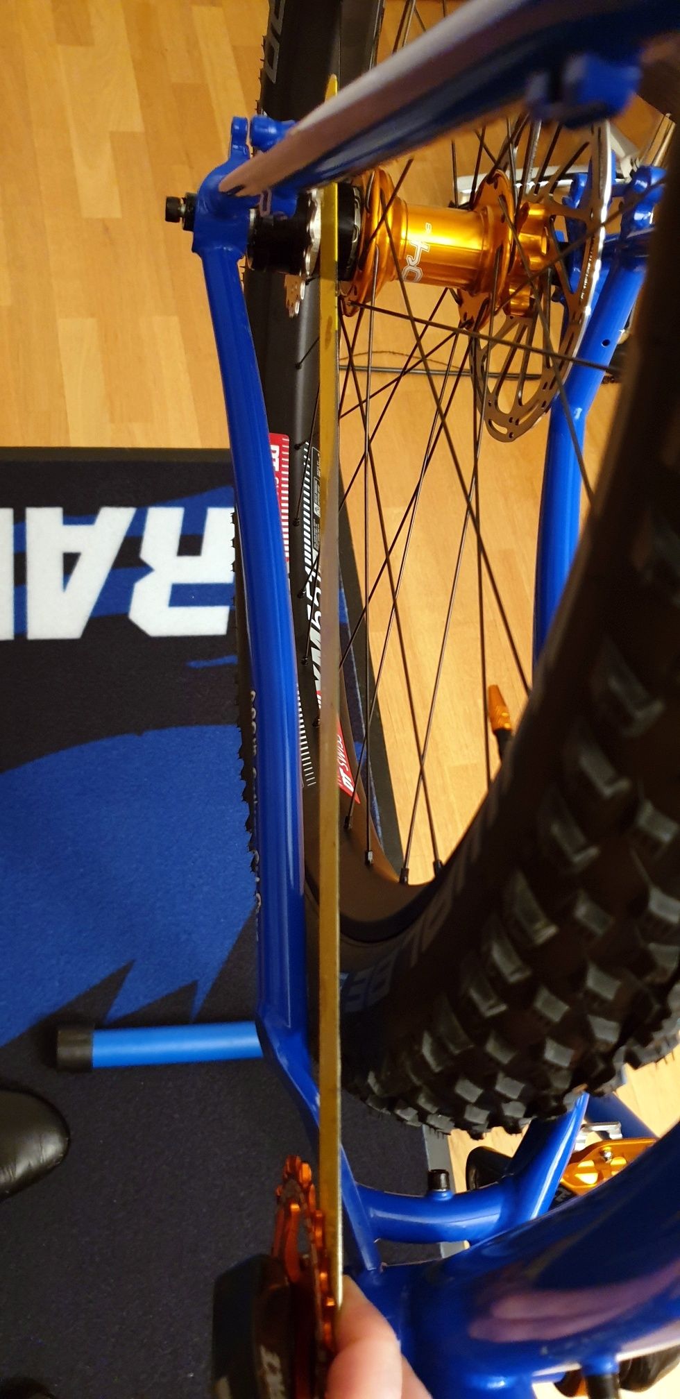

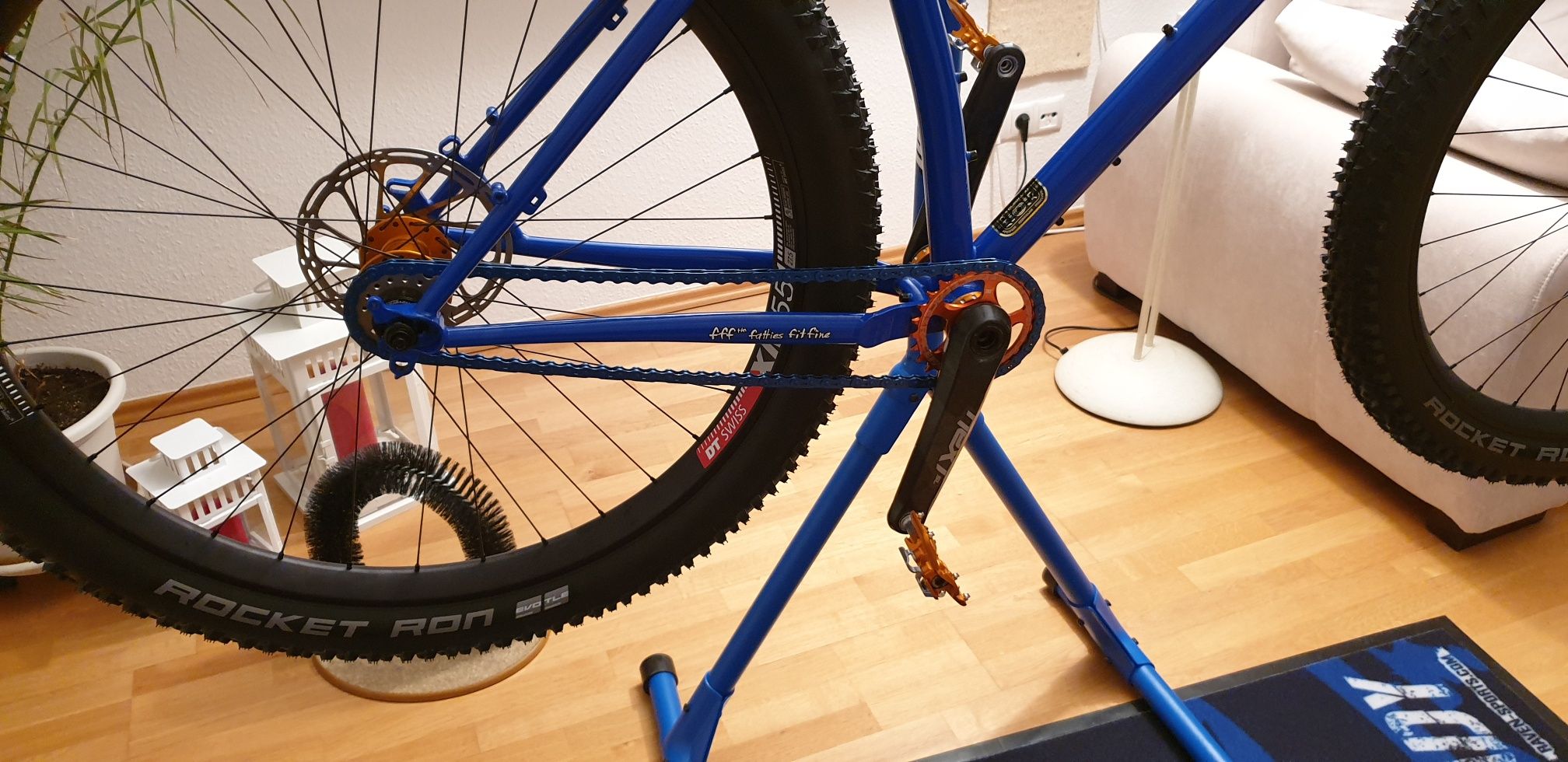

Und das Hinterrad eingebaut und die Kettenlinie schon einmal grob überprüft. Hochentwickeltes Kettenlinienausrichtungstool: Altes 50 cm Stahllinial.

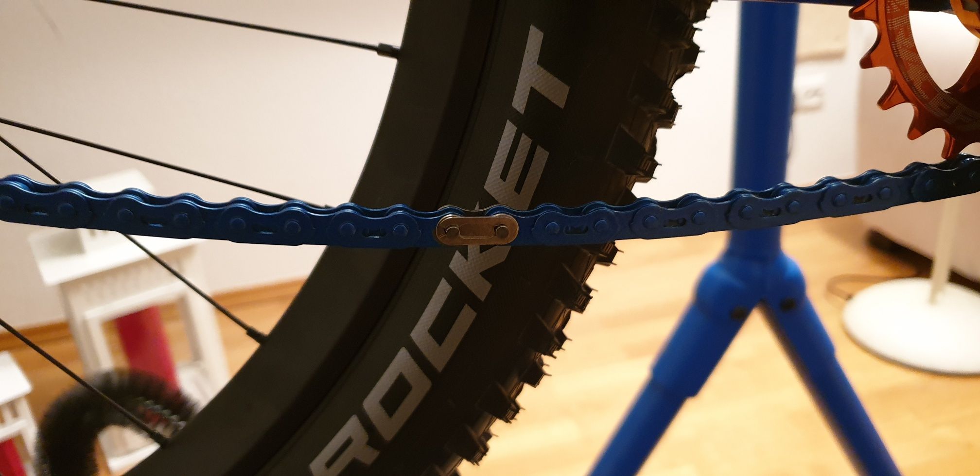

Nun zur Kette. Habe eine blaue Singlespeedkette von Dartmoor gekauft. Die bringt zwar etwas mehr auf die Waage, ist aber optisch so richtig geil:
Weniger geil, dass SILBERNE Kettenschloss zur BLAUEN Kette. Wer hat das denn verbrochen?
So, nun noch das Hinterrad etwas nach hinten verschoben und festgebrummt. Fertig ist der Antriebsstrang. War insgesamt echt problemlos. Hätte ich mir irgendwie schlimmer vorgestellt. Optisch finde ich die blaue Kette mit dem orangen Kettenblatt ja absolut geil!

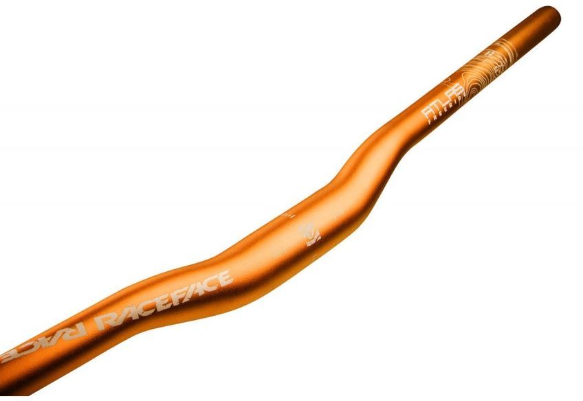

Die Sattelstütze muss unbedingt Schwarz oder Silber.
Die orangenen Akzente passen an den anderen Stellen wirklich gut, aber so großflächig sieht das irgendwie, sorry, billig aus. :oops:
du kannst eigentlich auch beim Thema Bunt bleiben, dann aber komplett durchziehen, mir z.B.:
würden dann glaube ich wieder alles passen!
Das hatte ich zum Anfang auch überlegt, aber da es keinen Hope-Lenker gibt, wird sich dann die Farbe wieder mit den Bremsen beißen. Aber wie gesagt, lasst uns erstmal schauen, wie es aussieht, wenn vorn die Bremsen und die Griffe dran sind. Dann halten sich die orangen Farben vorn und hinten wieder die Waage. Und wenn es nicht passt, dann kommt Plan B mit der schwarzen Stütze. Die ist doch schnell ausgetauscht ;o).
Gibts halt vll nicht farbig. Also will sagen, sie haben halt nur ein Kettenschloss fuer egal welche Farbe (ich vermute, die Kette gibt es in mehreren Farben).
Bleibt evtl. 'endlos' vernieten und das Schloss weglassen.
Ja, dass ist eine gute Idee, ich glaube ich niete die Oldschool. Das gefällt mir besser. Habe gerade Singlespeed Nieten 1/2 x 3/32 bestellt.
Zu der orangenen Sattelstütze würde der der orangene Lenker schon gut passen. Dann eher schwarze Griffe.
Die blaue Kette hingegen finde ich etwas zu viel. Gibt es die auch in weiß? Würde die Schriftzüge aufgreifen, oder halt schwarz.
