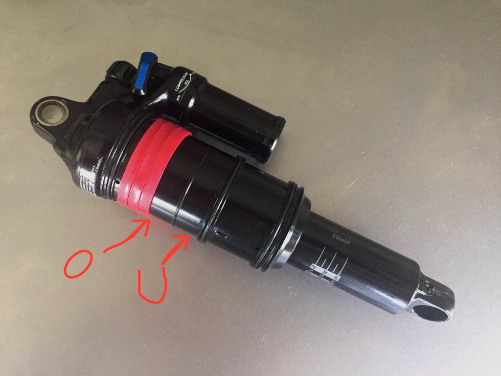

Ich habe noch mal eine weitere sau dämliche Frage zum Monarch:
Die Positivkammer besteht aus zwei Kammer. Eine obere Kammer (etwa größer) und eine Untere.
Welche soll man zuerst zukleistern bzw. macht es Sinn, die Spacer aufzuteilen?

Laut Anleitung verschiedener Quellen, erst die obere. Unterschied wurde nicht erklärt und ist mir persönlich auch nicht bekannt.
Die machen es umgekehrt:
http://www.mbr.co.uk/how-to-2/tech-advice/five-minute-tune-rockshox-monarch-shock-324308
Es ist ein deutlicher Unterschied bei mir, wenn man das Loch von der unteren zukleistert oder nicht; habe ich heute ausprobiert.
Das könnte auch Dein Problem mit den hohen Endprogression/Ausnutzung Federweg lösen.
Ich glaube ich hatte einen Denkfehler, bin davon ausgegangen dass oben angefangen wird, weil ich beim alten erst die unteren 2-3 entfernt habe. Danke für den Tipp. :daumen:
Ok, hört sich ja ansich schlüssig an. Das Loch der positiv Kammer ist ja ganz oben und wird dann von einem Spacer verdeckt.
Wobei ich aktuell ohne Spacer fahre bei 30% SAG und 0 Probleme habe. Beim alten war das Loch auch durch einen Spacer verdeckt und hatte 6 Stück drin, hat gereicht um nicht durch zu schlagen. Bei 5 hatte ich Durchschläge. Werd erstmal bei 0 bleiben, so lange es funktioniert.
