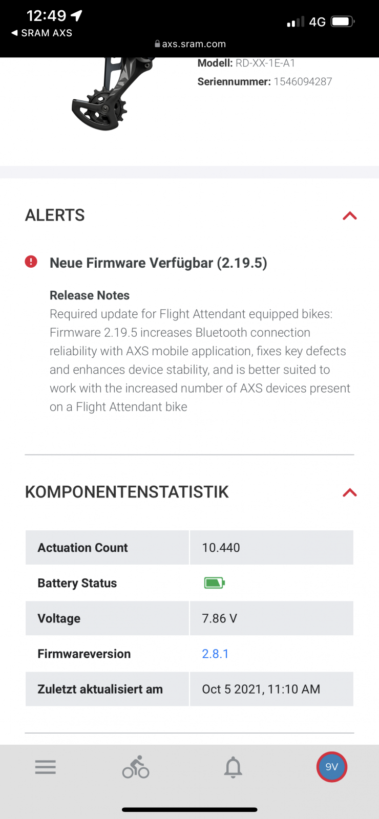

Noch ein Schmankerl für die „nörgler“… die teile wollen auch noch updates haben😘
Kennt ihr dieses Gefühl von "ich will es unbedingt installieren!" bis hin zu "hoffentlich ist danach nicht alles beim Teufel! Eigtl. geht ja alles!
...man wartet...
"ach! tu es!"
..."tu es besser nciht! Es passt ja alles!!!!!"
...."TUUU ES!"
und......man tut es............!!!!!
innere Panik steigt in einem hoch und man will vom Angstschweiß gebadet duschen gehen........
man wartet den Ladebalken ab und rechnet jeden Moment mit Bomben (ATARI), Bluescreen (Windows), einem Ordner mit Fragezeichensymbol (APPLE) oder dem toten Roboter (Android) ....
irgendwann ist alles durch. Passiert ist...hoffentlich nix. Voller Freude wartet man auf....auf was eigentlich? man weiß es nicht....geändert hat sich....GARNIX.
Du musst viel jünger sein als ich g (software/firmware ist heute stabiler als früher)
Das weiß ich nicht🤷🏻‍♂️ Die 84 in meinem nick steht aber für mein Geburtsjahr. Smartphone technisch bin ich seit dem ersten iphone bei apple hängen geblieben, seit 2011 nutze ich macs. Einen windows pc hatte ich nie und mein erstes handy war ein motorola irgendwas, noch mit richtigem antennenknubbel oben dran, danach ein siemens s25 (mit farbdisplay!!!) und dann kamen diverse nokias.
Ich hab also wirklich keine schlechten erfahrungen mit software updates.
