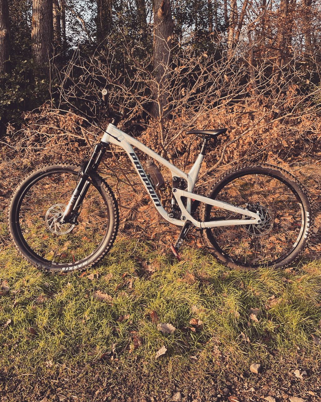

Gestern war dann die erste Runde für „uns“ 😇
Man sitzt zentraler im Rad, Coil gefällt gut jedoch mit HSC und LSC muss ich mich noch auseinandersetzen, wippt wirklich wenig :) ich fühle mich sehr wohl. Heute wir dann noch ausgiebig getestet.
KCNC Kettenführung habe noch nicht Schleif frei installiert bekommen. Crashplate fehlt noch. Dropper könnte mehr sein, die 240er würde passen. Aber das wäre nur Kosmetik 🥸
Sind nun 17kg fahrfertig.
Hier der Gerät
