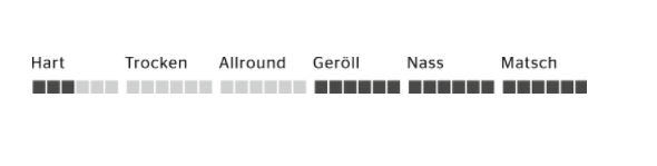

ich vermute du hast Dir die Skala von Hart bis Matsch auf der Conti-Seite angesehen. Es ist genau umgekehrt wie man meinen könnte, d.h. die hellgrauen Blöcke zählen ;)
Kaiser Projekt 2.4 Apex:
D.h. Hart, Trocken und Allround.

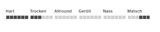

Der Baron Projekt 2.4 Apex:

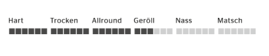

Und hier der eigentliche Matsch-König, eh Mud King:
Wobei das aber echt misst ist was Conti da fabriziert hat. Also ich wäre jetzt auch davon ausgegangen, dass die dunklen Blöcke zählen und dann finde ich die "Richtung" auch verwirrend...
