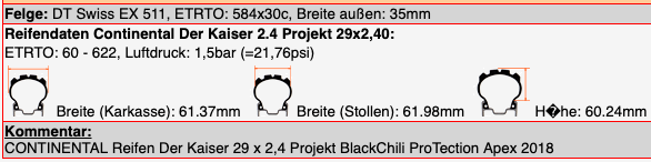

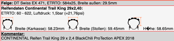

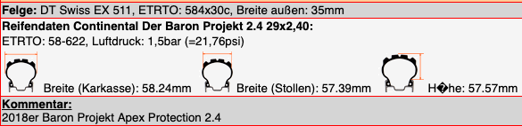

Baron, Trail King und Kaiser sollten inzwischen eigentlich annähernd gleich breit und hoch sein in 2,4". Zumindest bei der Karkasse.
So. Ich habe heute aus einer Laune mal den Kaiser vorn auf der EX511 montiert und gemessen. Hier mal der Vergleich der drei Reifen gebündelt (TK auf EX471):
Hmm, seltsam. Die anderen 2018er sind da mit 60+mm in der Liste. Außerdem ist der Reifen auch mit einer ETRTO Breite von 60 im Katalog gelistet, steht auf deinem 58 oder hast du dich einfach verschrieben?
(Editieren geht bei der Reifenbreiten-Datenbank ja leider nicht, und auf meine Hilfsangebote hat der Ersteller leider auch nicht geantwortet.)
Verschrieben.
