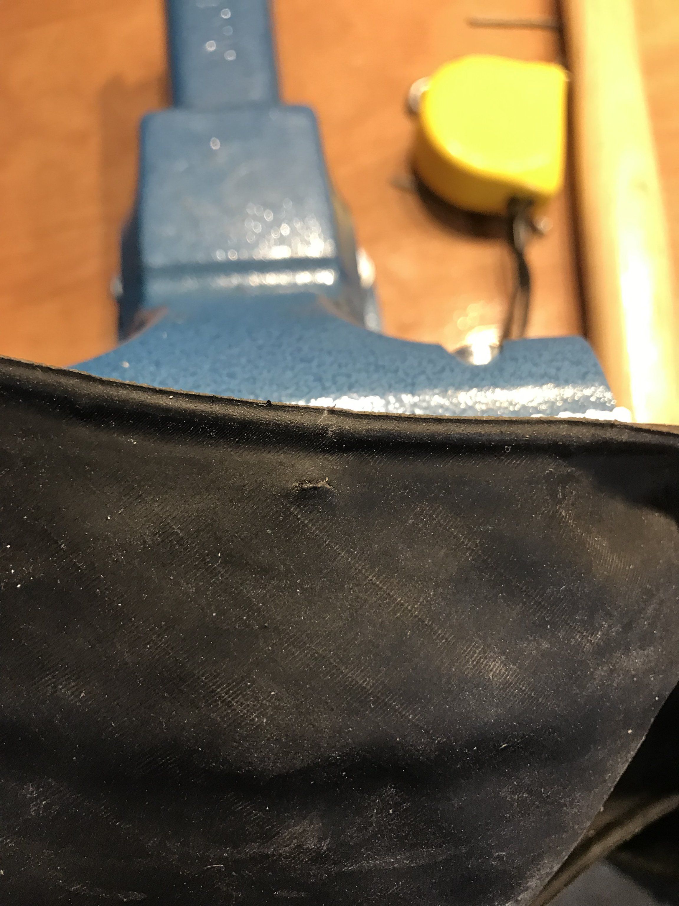

Wenn aussen noch ein Loch zu sehen ist (wodurch man den Flicken sieht) kann man das sehr gut mit Sekundenkleber auffüllen.
Hält erstaunlich gut und ist sehr stabil (als weiterer Schutz, falls man genau die Stelle wieder mit einem Stein trifft)
Sekundenkleber hilft auch bei kleineren Schäden statt Maxalami ganz gut, wenn die Dichtmilch nicht reicht.

Sei mir nicht bös.. ohne es probiert zu haben behaupte ich das Gegenteil.. Sekundenkleber verliert a) massiv an Volumen beim Trocknen und b) haftet er auf Milch nicht und c) wird die eingeschmierte Stelle "hart und spröde" und neigt dann bei einem erneuten Treffer zum brechen!

Also bei mir hat der TipTop Flicken gehalten und ich meine diese Stelle wird schon etwas beansprucht. Gefahren bin ich damit schon über 50km.
Das die Stelle trocken sein muss ist klar.
Ich habe es ausprobiert und es klappt wunderbar. Klar ist die Stelle hart, aber gerade das schützt den Flicken drunter und das Loch bleibt zu.
Aber da das halbe Forum aus Vermutung besteht.....

Gestern hat mir ein Stein ein ca. 3mm großes Loch in den Hinterreifen (mittig zwischen die Stollen) gestanzt, das von der Dichtmilch nicht abgedichtet wurde (musste mit Schlauch weiterfahren, da salami vergessen... ). Der Plan ist, innen einen TipTop TT13-Flicken drauf zu setzen. Heute habe ich schon mal die Außenseite mit ShoeGoo (siehe GMBN Tech) abgedichtet. Ich könnte mir vorstellen, dass der geschmeidige Kleber letzten Endes langlebiger ist, als der Sekundenkleber. Wir werden sehen.
