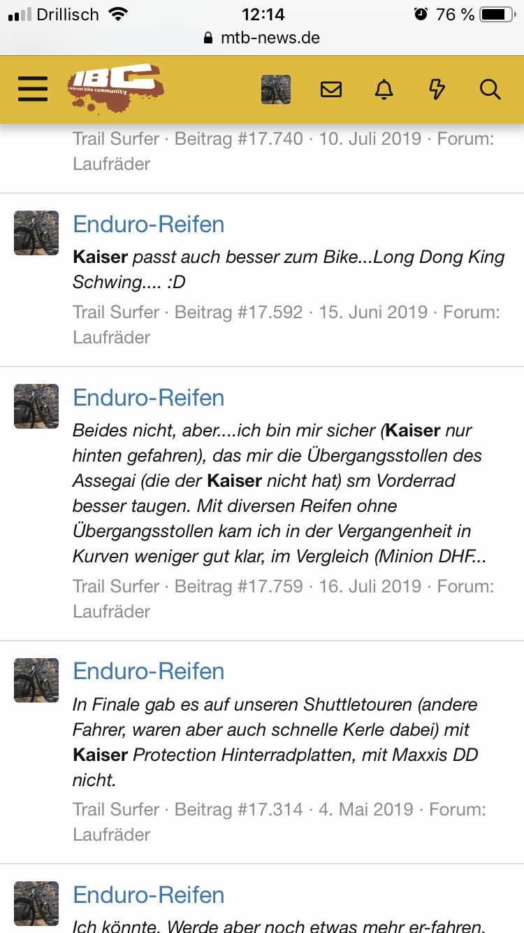

@Trail Surfer genau die fehlenden Übergangsstollen habe ich am DHF 2,5WT vorne nicht gemocht. Seitdem Kaiser vorne und absolut keine Probs. Daher die Frage nach Vergleich zum Assiguy vorne. Zum einen zur gleichgewichtigen Variante (1kg +-) und ob die 200g mehr für den Maxxgrip sinnvoll wären. Sommerreifen
