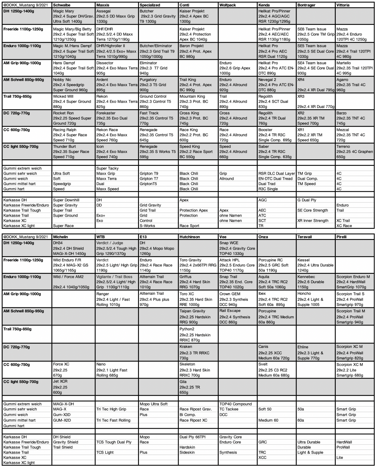

Ich präsentiere das Reifen Kompendium:
Top Übersicht! Vielen Dank dafür! :anbet:

PS: wo würdest du grob den Ardent Race einordnen?
Hintergrund: Fahre momentan vorne den DHF 2,5", hinten den DHR 2,4". Beiden waren beim Kauf des Zaskar Expert im Sommer 2020 schon druff. Da ich aber größtenteils normale flache Waldtrails bzw. leichten Schotter fahre und mitunter auch mal bis zu 30% Asphalt im Streckenprofil habe, suche ich jetzt nach rund 2.500km was leichteres von Maxxis.

@DOKK_Mustang hat da echt was zusammen getragen.
Was glaube ich gerade für Neulinge verwirrend sein kann, dass Reifen gewisser Hersteller nicht immer "der nächste" sind. Dh manche Reifen sind eben nicht unbedingt "eins drüber", haben andere Gummis und Profile

Zwischen DHF 2.5“ und einem Ardent Race liegen jetzt aber gleich mehrere Klassen. Der Ardent Race ist wohl irgendwo bei Trail und DC. Die Frage ist, wie weit kannst du runter gehen? Der Pannenschutz ist bei den leichten Pellen halt nicht so gut.
Es gibt inzwischen viele gute Reifen im Enduro Segment und viele im XC, DC Segment, dazwischen ist und bleibt es schwierig.
Als „Allrounder“ könntest du bei Wolfpack (Enduro/Trail) vorbeischauen, guter Compound, echte Allwetterreifen oder bei Specialized (Purgatory)
Oder bei Vittoria, die rollen gut, mit viel Seitenstollen und stabil/ schwer, bei Regen nicht so gut.
Oder bei Maxxis bleiben, 2x Ardent?
