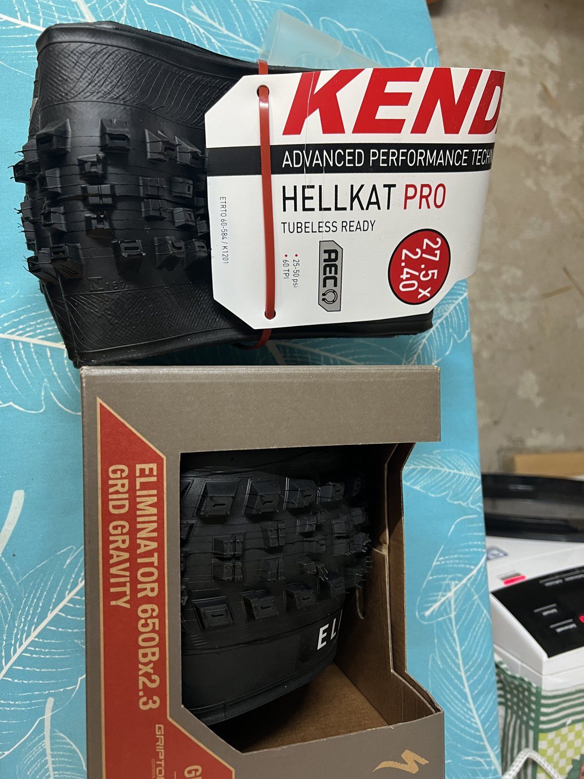

Lese immer fleißig mit und würde mich mal kurz über Rückmeldung freuen. Nachdem hinten jetzt der Eli T7 rollt, kommt demnächst auch vorne was Neues ran …
Fahre vorne seit Jahren Conti … immer Baron und Kaiser im Wechsel … jetzt ist hier immer die Rede von noch „klebrigeren“ Reifen … nun schwanke ich zwischen
  • beim Kaiser bleiben
  • Butcher T9 testen (dann wäre es wieder markenrein)
  • Eli vorne zu Eli hinten (wäre leichter)
oder???
Gewicht sollte die Baron / Kaiser Variante nicht überschreiten, ne Panne hatte ich vorne noch nie …

So, ich hab mich dann doch wieder für meine alt bekannte Kombi entschieden. Hat für mich auch bei allen Bedingungen echt gut funktioniert.
Die Kombi habe ich aktuell auf dem Spindrift.
Davor EXO+ vorne.
Der DD vorne rollt schon spürbar zäher als der EXO+.
Mir reicht EXO+ vorne aus.
Wenn was kaputt geht dann zumeist hinten.
