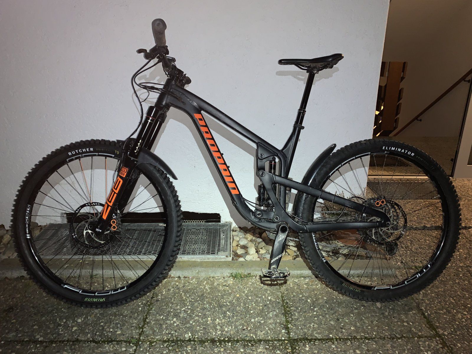

So Metzgermeister und Geselle sind montiert was ein Kampf immer wenn ich gelesen habe das jemand Probleme hat reifen drauf zu bekommen war mir ein Rätsel aber ab Heute weiß ich wie sich das anfühlt. 🙄😯💥
Kurzer Trip auf der Straße … Vergleich VEE Snap Trail ( ja die sind klebrig ) gefühlt brauch ich 1/3 weniger kraft zum treten der Hammer bin auf die erste Trail Runde gespannt.
