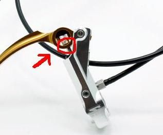

wenn sich einer eine Echo SL Bremse kaufen will --> lasst es lieber!!
hab nur schlechte erfahrungen mit der Bremse gemacht.
die ist ihr geld auf keinen fall wert :-( --> HS33 4 Ever <--
Der Echo SL Bremsgriff ist undicht geworden und einer der Bremskolben auch... Der Echo SL Bremshebel hatt sich innen wo die verstellschraube ist aufgelöst?!
