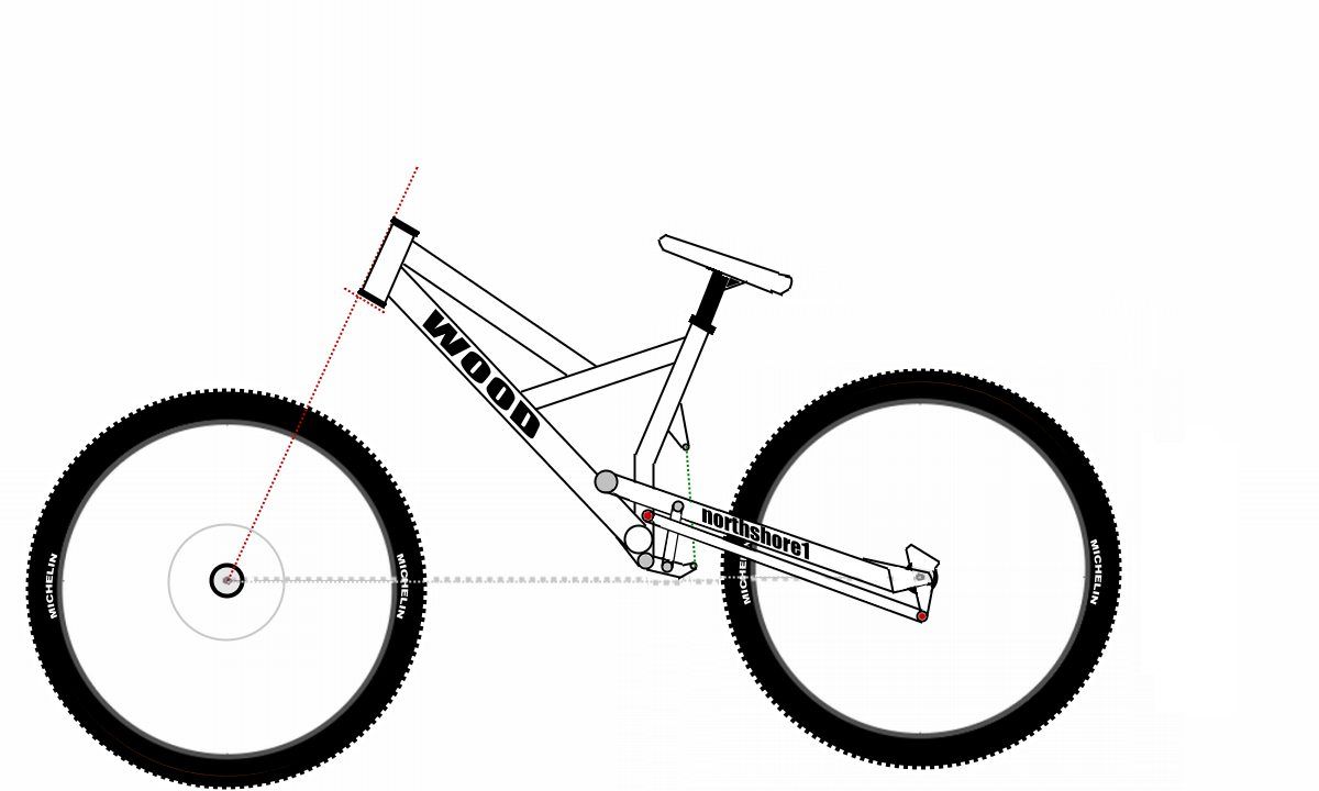

so,hier mal ein gerät zum Northshore und Freeride fahren,geschätzte 150mm Federweg,oder besser gewünschte 150mm (ohne ihr wisst schon...),ist mir aber designmäßig ganz gut gelungen denk ich...
öh... also wenn ich mir das recht überlege verhindert die bma das einfedern... oder täuscht das??
und ich frage mich auch ob der kleine hebel sich ander angelenkten stelle überhaupt so weit bewegen kann wie der hinterbau am oberen lagerpunkt (verstanden?) :rolleyes:
achso, was haste da für ne kettenstrebenlänge??
MFG moth
ja,so halb...
also das mit der bma is klar,die müsste dann ja noch n stück vom rahmen abstehen,damit die sich nicht gegenseitig behindern. also evtl wo anders anbringen?!
welchen hebel meinst du?den unteren oder den der den unteren mit der kettenstrebe verbindet?
Beim unteren fiel mir das auch auf,aber 150mm könnten noch möglich sein,mit Linkage hätte ichs jetzt gewusst...Die kettenstrebe ist k.a.,aber lang,sodass eine steckachse und evtl ein 165er hinterbau nötig wird...

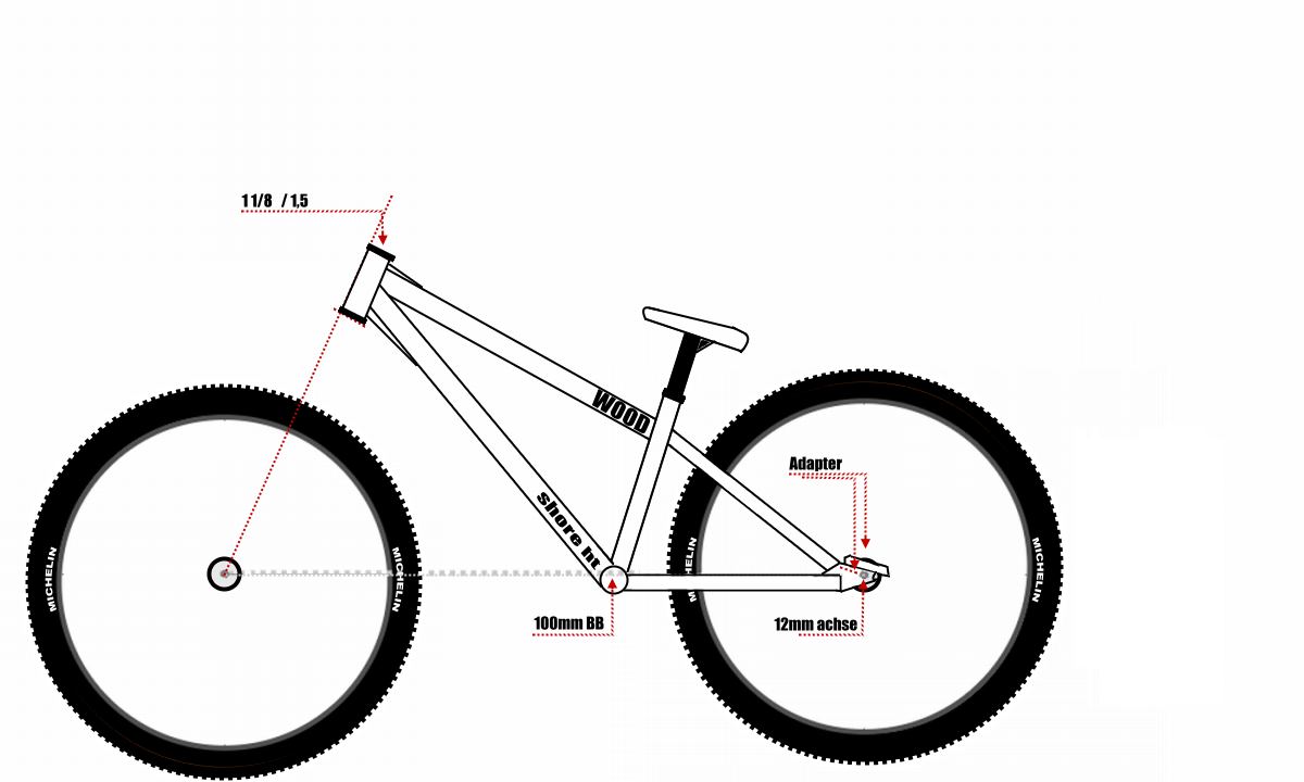

Hier noch ein Northshore Hardtail mit etwas längerem Radstand als ein normales DDD Bike
äh ja die hebels halt, is mir zu umständlich zu erklären, aber ich glaub du weißt was ich meine :)
am hauptlager brauchst übrigens nochn gusste oder so am besten ;)
das hardtail schuat gut aus, schlicht eben hehe, aber die ausfaller find ich komisch und 100mm am ht ist auch nich sehr sinnvoll, lieber bmxbb ;)

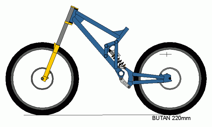

Nen VPP Bike sieht mal etwas anders aus, und sicherlich wird man am unteren Hebel aufsetzen.
Soll 220mm Haben !?
@hillkiller:
also mit dem "vpp" killst du eine kette nach der anderen bzw ein schaltwerk nach dem anderen... da verlängert sich ja die kettenstrebenlänge wie hund!!
bei vpp muss auch der obere hebel der größere sein, demnaach wäre das eher n komischer 4gelenker mit zu weit nach vorne versetztem horstlink oder so :rolleyes:
MFG moth

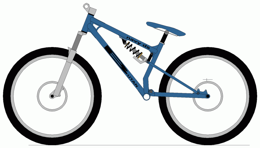

so,ich hab den fully rahmen mal so überarbeitet,dass es funzen müsste.Evtl wirken etwas hohe Kräfte auf die hebel,aber als Physik (füsick) Niete halte ich mich da mal zurück.

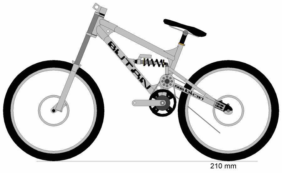

Bei dem Rahmen wird die Kette wenigstens nicht gedehnt. Im Hauptrahmen soll keine Rohloff sein (allso nich like Nicolai) so kann man es sich aussuchen ob singelspeed, Rohloff oder Schaltung...
Also, laut Linkage hast du eine 460er Kettenstrebe zu lang etwas ändern
und mit dem 209mm (~210mm) langen Dämpfer einen FW von 175mm alles gut uns schön, aber bei der ANlenkung müsste der Dämpfer sich bei 14cm verbiegen um einfedern zu können
und 67° Lenkwinkel... für meinen Geschmack 1-2° zu Flach
Ansonsten bin ich von deinem Konzept sehr angetan
