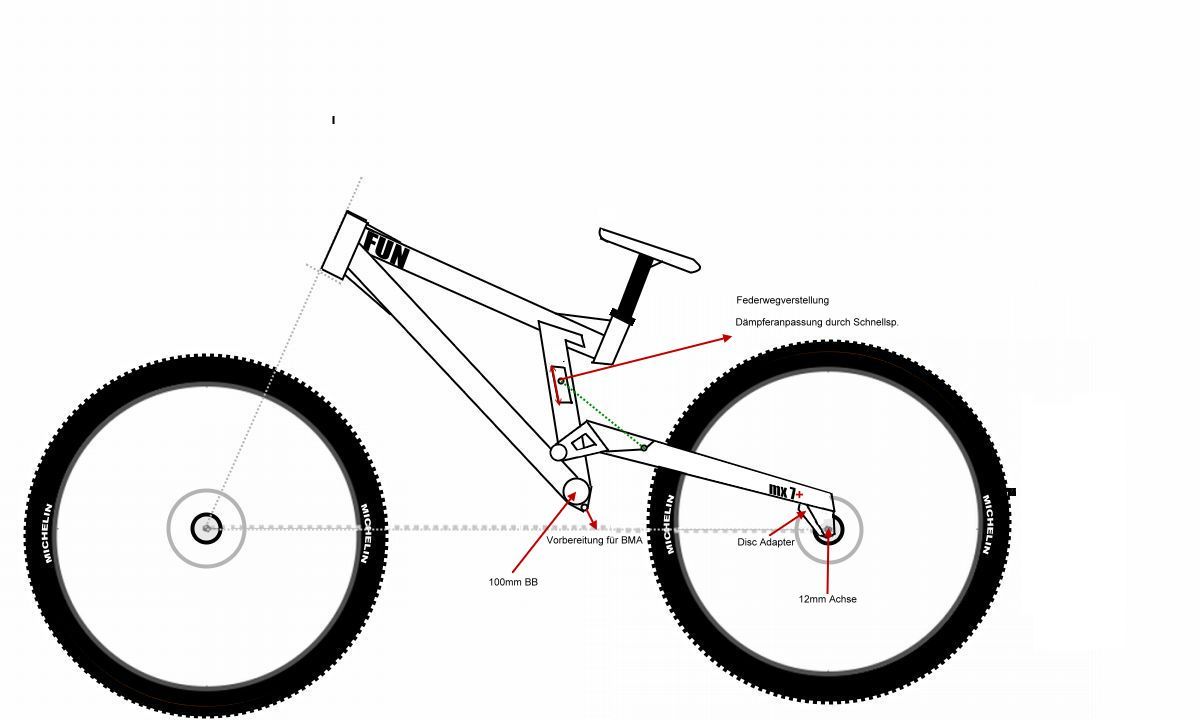

ich hab meinen letzten noch ein bisschen überarbeitet!

dämpferbefestigung per schnellspanner halt ich für nicht so gut. lieber mehrere bohrungen in dem "blech". bissl dicker machen dann...
n richtiges parallelogramm wird sich nicht ergeben bei dem "feuersturm hinterbau" weil die lagerpunkte hinten näher beieinander sind als die am rahmen (bedingt durch die montagepunkte der wippe, die ich weiterverwenden will)

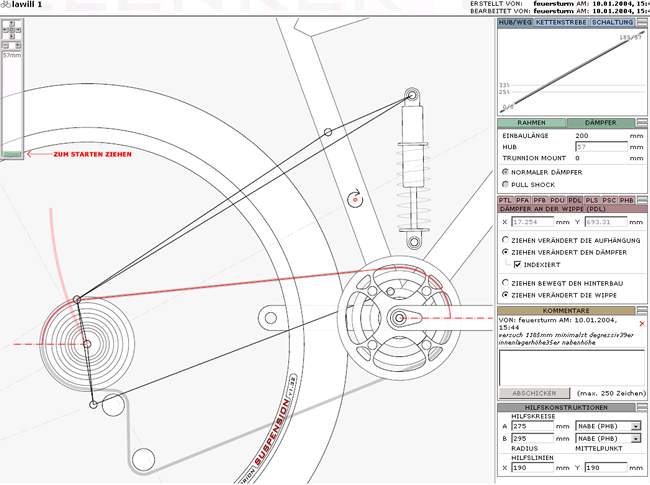

nächster versuch, diesmal sogar auf igorion abgespeichert...
lawill 1
185mm @ 57mm hub
39er tretlager
35er nabenhöhe
minimalst degressiv @ ärger*grummel*
aaaber reifen schlägt nirgens an und der hinterbau "kippt" auch ned so doof...kommentar erbeten!

Bei Deinem Versuch oben, denk ich brauchste zu der oberen Hebelbrücke oder oberer Lenker - was auch immer richtig sein mag - einen Mega Dämpfer mit ner grossen Federrate. Das Sitzrohr mit Pivotlagerung müsste auch entsprechend ausgelegt sein?:confused:
Gruss Claude
