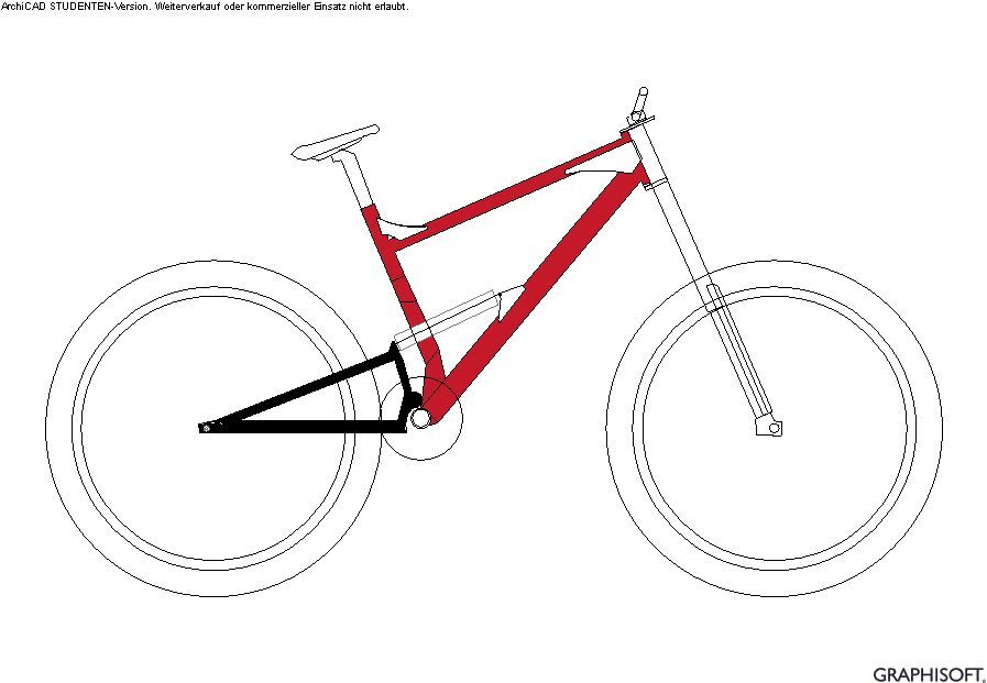

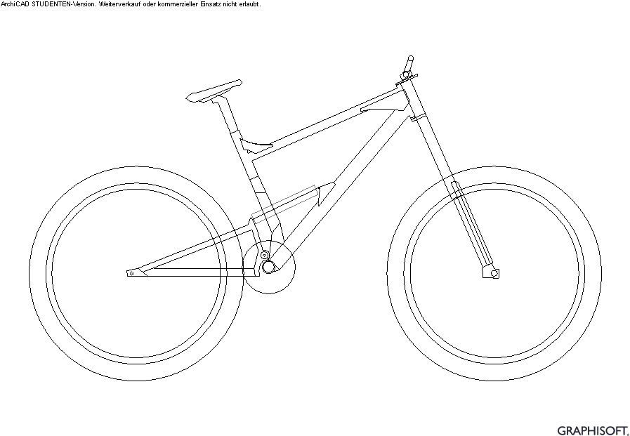

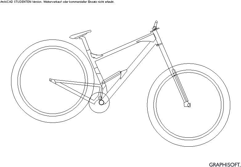

Hab mich mal hingesetzt und ein Dh-Frame gezeichnet!
Hinten höher, vorne tiefer.
Voll eingefedert sollten es max. 90° sein, bei Dir sind es am Beginn bereits über 90°.
Dämpferübersetzung von 1:3,7 ist zu hoch, wird kein Dämpfer allzulange überleben, Performace ist auch bescheiden
Tretlager zu tief
DP für meinen Geschmack zu tief.
Dann ist der Sinn eines 1G dahin, das Tretlager noch immer zu tief und die Schwinge wirkt hinten labil.
Besser: Verwerfen und beim nächsten folgende Punkte beachten:
Tretlagerhöhe 370-400
Schwingenlänge 425-44mm
Radstand 1100 bis 1150 (Die Gabel in der Zeichnung hat zuwenig Vorlauf)
Dämpferübersetzung max. 1:3
Keine Degression
DP evt. etwas höher.
Ein Anfang:
Dämpfer ist zu kurz (Im Verhältniss zur Schwinge wäre dies nur ein 215mm Dämpfer), somit also nur ~ 160mm FW.
Schwenk die Schwinge weiter nach unten, damit das Tretlager etwas höher kommt und ein längerer Dämpfer Platz hat.
