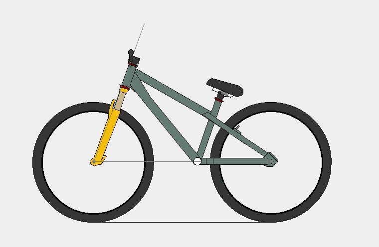

etwas farbe ;)

@grabstein
hab mir deinen entwurf nochmal angeschaut, so mit bunt und in farbe kann man ja mal was erkennen :)
2 sachen habe ich zu "bemängeln":
ich finde den winkel der hier entsteht wesentlich zu groß!! da ich annehme, dass du die lager auf deinen entwürfen ziemlich maßstabsgetreu zeichnest, würde ich mal sagen, dass die kräfte hier viel zu groß werden können. der winkel ghet ja sehr auf die 180° zu, eher als auf 90°!!! je größer der winkel ist, desto mehr wird das lager beansprucht... :rolleyes: naja, ich weiß nich, finde das nich so ganz passend, machst schon nen eingelenker und und halst dir dann noch solche möglichen probleme auf, die nicht sein müssten.
2
auch wenns nicht so gut aussieht und wieder "normal" wird, würde ich das sitzrohr am tretlager ansetzen... so kannste dir auch nen bissl gusset am tretlager sparen... wenn das sitzrohr steiler ist bzw weiter hinten, kannste auch ne orange dämpferanlenkung basteln, allerdings meine ich damit nicht dass du das als schwinge machen sollst :)
gutgut, ist dann wieder nen standardrahmen, son langweiliger eingelenker... aber für fr ist das denke mal der beste kompromiss! wie man am gemini sieht, die ham ja allerdings das steuerrohr etwas verstärkt durch das killer-v-oberrohr [PUNKT]
MFG moth
