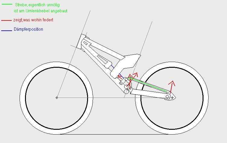

so hier.Mich freuts,dass meine Fully Konstruktionen immer für Aufregung sorgen :p

OK, fangen wir mal an:
Der Große Kreis übern Tretlager soll wohl das Hauptlager sein.
Warum soll sich das Hauptlager nach oben bewegen?
Pfeil zuviel?
Du hast (zu)viele Umlenkpunkte, die wenig Wirkung bringen, das ganze aber schwer, weich und Defektanfällig macht.
Weiters glaub ich, das sich der 4 Gelenker eckt und nicht funktioniert:
Der grüne Oberzug kann sich nicht bewegen: Schwinge, Oberzug und dünner Umlenkhebel bilden ein Dreieck, das sich nicht bewegen kann.
Dadurch kannst den dicken Umlenkhebel mit Federbein auch nicht bewegen (würde sich der dünne Umlenkhebel verbiegen)
Dämpferübersetzung: 1:10 (geschätzt)
Kannst ruhig auch Deine Meinung posten.
Ist nie schlecht, wenn frischer Wind hereinkommt und auch vielleicht eine komplett neue Meinung zu denken anregt.
du müsstest den drehpunkt des letzten umlenkhebels im unterrohr weiter oben plazieren(am unterrohr entlang), dann würde der dämpfer zuerst nach oben wandern, und bis er nach unten wandert is der hub aus

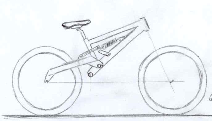

wieder mal n eingelenker...Sieht eigentlich aus wie ein Ufo,hat aber n etwas längeren radstand,400mm Sitzrohr (mitte Tretlager-Oberkante sitzrohr) und ne Steckachse hinten

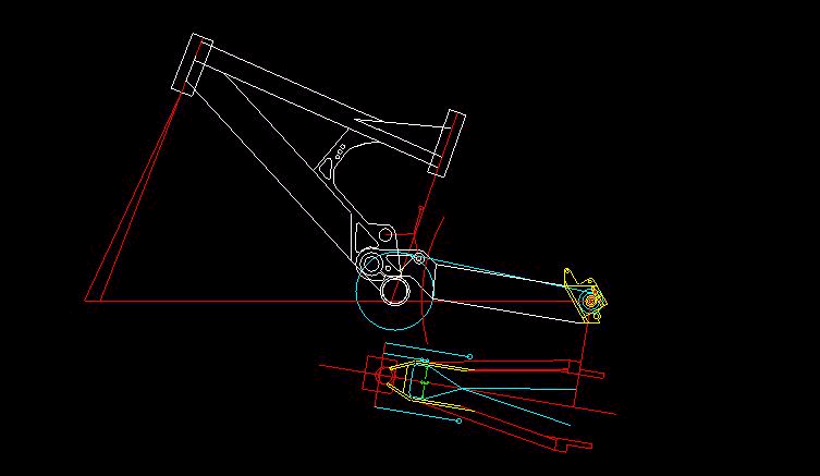

na dann poste ich gerade mal meine schnelle verbesserungsskizze
