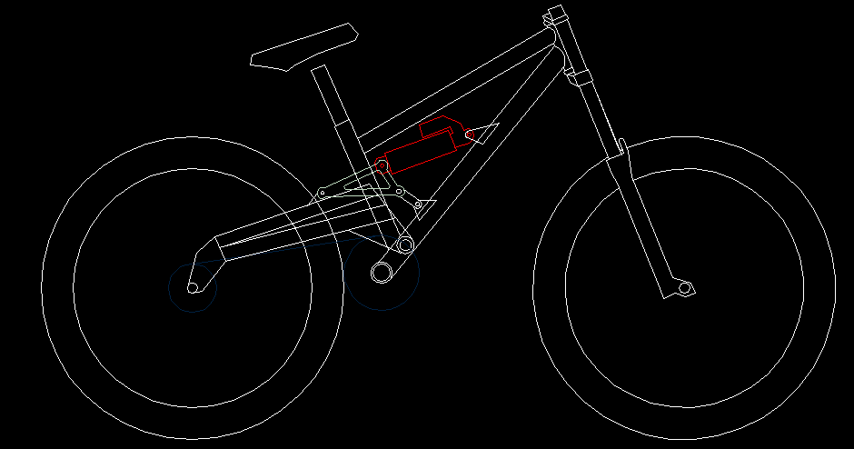

so sportsfreunde,
ich habe jetzt alles an werkzeug zusammen was ich brauche um rahmen zu schweissen. ich möchte gerne ein fully(das stelle ich mir leichter zu bauen vor als ein ht, wegen den streben hinten, die könnten stress machen)
-aus stahl (mit alu kann ich nicht um...)bauen, das
-möglichst einfach aufgebaut ist, aber doch tadellos funktioniert.
-der rahmen soll auf meine körpergrösse (190) angepasst sein.
-ich will das rahmendreieck selbst schweissen, und
-den hinterbau von einem kumpel von mir aus einem stück bauen lassen.
-es soll ein eingelenker werden, der eher für die härtere gangart gemacht ist. wenn es allerdings einen unkomplizierten 4-gelenker gibt, kann ich mir auch das vorstellen.
die grobe idee seht ihr auf dem angehängten bild (mir fällt gerade auf, dass sind eher ein 2-gelenker, oder?). meine frage an euch ist ob mir jemand mit der planung helfen kann... ich bräuchte eine genaue technische zeichnung und eine geometrie die sinn macht und auch 100%ig funktioniert. für den fall das jemand von euch helfen kann, würde ich den rahmen nur für materialkosten für euch bauen.
schreibt mir einfach ne email wenn ihr lust habt, dann kanns auch schon losgehen!
peace..!
@r-wolf
einen rahmen selbst bauen ist ne schwierige angelegenheit.
fully ist schwieriger als HT !
wie meinst du das mit dem hinterbau ? aus einem stück ??? gefräst ??? das ist kaum möglich. und wenn, dann hast du ein 40 kg bike.
zu deinem entwurf: das ist ein eingelenker.
du musst viele dinge beachten, unter anderem die progression vom rahmen, die dämpfereinbaulänge, das verhältnis von hub und federweg, die kettenlinie, die kettenstrebenlänge....überhaupt ist der hinterbau das schwierigste.
vielleicht kann dir mankra ein paar tipps geben, er hat zwei eigenbau-fullys.
ich bin grundsätzlich an einem eigenbau interessiert, aber mein rahmen soll aus alu werden ;)
viel erfolg :D
wenn du fragen hast, dann frag :)

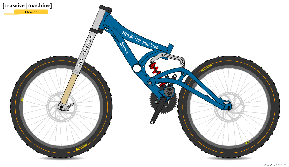

und jetzt mal wieder ein paar entwürfe :)
der gleiche rahmen, aber mit etwas veränderter hebelei. ich glaube, diese version dürfte etwas besser funktionieren. :rolleyes:
und nochmal der rahmen :D aber wiedermal mit anderer hebelei.
ist halt "grabstein-typisch" :D :rolleyes:
wie gräbchen ja schon sagte, deine entwürfe sind beide eingelenker, wobei der obere nicht funktionieren würde, auf jedenfall nicht so wie man sich das wünscht :)
ich würde dir raten mal mit mankra kontakt aufzunehmen! denke doch dass er dir helfen wird! wenn nicht würde ich mich bereit erklären, habe zwar noch keine erfahrungen mit eigenbau, aber ich denke in dieser hinsicht eher positiv! ;)
na dann wünsch ich dir schon mal viel glück und dokumentier das ganze bitte!! am besten mit bildern usw!!
MFG moth
PS: poste dann auch bitte deine entwürfe, denn dabei können wir dir gemeinsam helfen denke ich! :bier:
@grabstein:
der erste dürfte nach meinem ersten empfinden dürftig inder funktion sein, nummer 2 weckt in mir den gedanken "schwammig" und zu guter letzt hast du mal wieder kreativität bewiesen ;) ...könnte aber zu verspannungen und einem bruch des hebels führen, aber derbst-fett-krasse idee! :daumen:
MFG moth

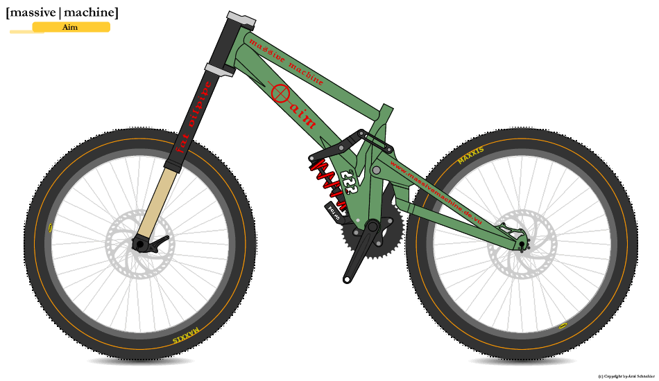

...habe ich zu sagen, dass man hier die geometrie durch drehen der platte (dämpferaufnahme) am tretlager verändern kann! erscheint euch das sinnvoll??? wäre nämlich ne einfache sache, wobei man ja auch mehrere löcher in ne platte böhren könnte, was dann jedoch die stabilität wieder beeinträchtigen würde :rolleyes:
MFG moth
...man könnte natürlich auch das gleiche prinzip bei gelenken verwenden um so einen komplett individuell abstimmbaren rahmen zu haben!!! so wäre sogar das hauptlager verstellbar!!
wirklich anfällig dürfte soetwas doch nicht sein oder???

@ moth, dir gehen die hübschen ideen aus.... die neuen rahmen sehn alle zum :gulp: aus
und du grabi *ohrfeige geb* wie kann man sowas löschen :confused: sollst doch keine drogen nehmen :D ;)
tja... ich will halt icht diese 0815 eingelenker fuchteln, wenn ich schon altbewährte federungssysteme verwende sollen die rahmen wenigsten "anders" aussehen! ;)
MFG moth
