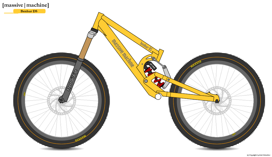

also, hier mal das beste beispiel für das was du machen möchtest! es ist ein direkt angelenkter eingelenker aus stahl mit genug federweg, hat zwar blöde fräsereien am heck, aber die kann man ja übersehen :)
zum rm7:
also wenn du da nen stabilen und steifen hinterbau hinbekommen willst, würde der hinterher so ausschauen wie an einem "älteren" standardeingelenker, so wie beim alten Cannondale SuperV oder so, halt so dass die kette zwischen katten- und sattelstrebe durchgeführt wird!
MFG moth
hä? wie soll´n das funzen? da würde der dämpfer ja gezogen werden...
auser ich hab mich da verschätzt und es haut ganz knapp hin :D
nene kleiner, das funktioniert schon! ;)
musst dir nur vorstellen dass sich der hinterbau hochbewegt und daher sich der abstand zwischen oberem gelenk AM HINTERBAU und dem oberen AM RAHMEN verkürzt. deswegen muss das gelenk, dass die beiden hebel verbindet einknicken und würde so den dämpfer anlenken, der duch das einfedern auch noch passend "ausgerichtet" wird ;)
MFG moth
MFG moth
bin nich klein :o
mmhh ja hab ich mir auch gedacht, aber sieht trotz dem etwas schwer-vorstellbar aus :D

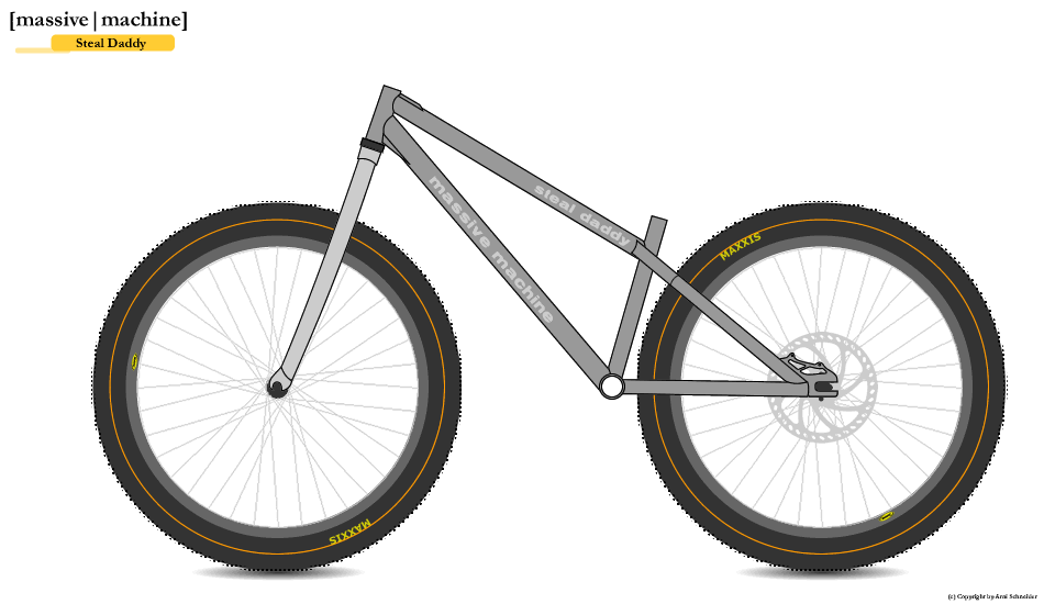

stahlhardtail, extrem kurz und klein!
MFG moth

Original geschrieben von Marzocchi
die kurzen kleinen dinger machen euch die knie kaputt
bedenkt das.
ich merks jetzt grad schon wieder...
bla, fahre seit 5-6 jahren so kleine rahmen..... nix ist !
wenn man halt net fahren kann macht man sich die knie kaputt, z.b. wenn die beine net auf der linie des oberohrs sind sondern abgespreizt beim treten :p
wie war das: alles eine frage der technik
@marzocchi:
beim tom hat das aber sicher noch nen anderen grund außer dem tiefen sattel! kann mir vorstellen, dass der sich vor den fetten sprüngen z.b. nicht lang genug eingefahren hat
Original geschrieben von woodstock
@marzocchi:
manche leute sind körperlich auch einfach nicht für solche belastungen ausgelegt..... sollten sich dann liebe rin extrem-schach probieren :lol:

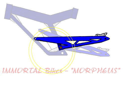

Hmm, mir war grad Langweilig und irgendwie gefällt mir die Idee(Man müsste nur die Kettenstrebe kürzen!)

...man müsste auch den hinterbau stabil machen und die sattelstrebe kürzen, damit des ding beim einfedern nicht ans unterrohr stößt... wobei so auch quasi der dämpfer nicht federn kann, weil sich der hinterbau in eine andere richtung bewegt als der dämpfer verschraubt is :)
MFG moth
Doch der Dämpfer drückt sich genau in richtung der Einfederkurve

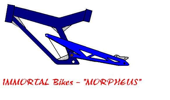

hmm hier mal etwas abgeändert

nene! guckst du!
so wie auf dem bild würde sich der dämpfer um 6,5% verkürzen, das entspricht bei einem 222mm langen dämpfer genau 14,43mm, also nicht einmal 1/5 des möglichen hubs!!!
der daraus resultierende federweg sollte rein geschätzt (skizze) bei über 10cm liegen!! also wie du siehst hab ich mal wieder recht :p :p :D ;)
vor allem stößt das teil ja sofort an dem rahmen :rolleyes:
MFG moth
