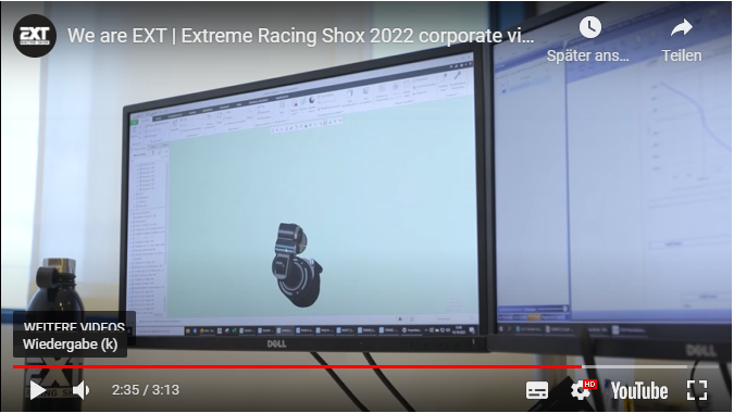

OT weil es nicht um die Era geht aber ich denke wir sehen dieses Jahr noch eine neue Komponente mit Luft.
"We've been told the product is going through its last development phase before pre-production begins in April/May with a full release coming July/August 2022. We look forward to learning more about this new avenue for the Italian brand soon."
Pinkbike war da wohl auch schon dran, Zitat von deren Seite entnommen. War die Schätzung mit diesem Jahr ja gar nicht so schlecht.
Wo steht denn das der Dämpfer 2 Luftkammern haben wird?
They added the shock will have, "a unique and innovative patent pending design that boosts an externally adjustable twin air positive chamber, that follows the Era twin chamber +/++ philosophy to maximize linear capacity." The shock will also have, "full external tunability of the air/spring rate characteristics while controlling bottom out without the use of "tokens" but with a large negative chamber."
