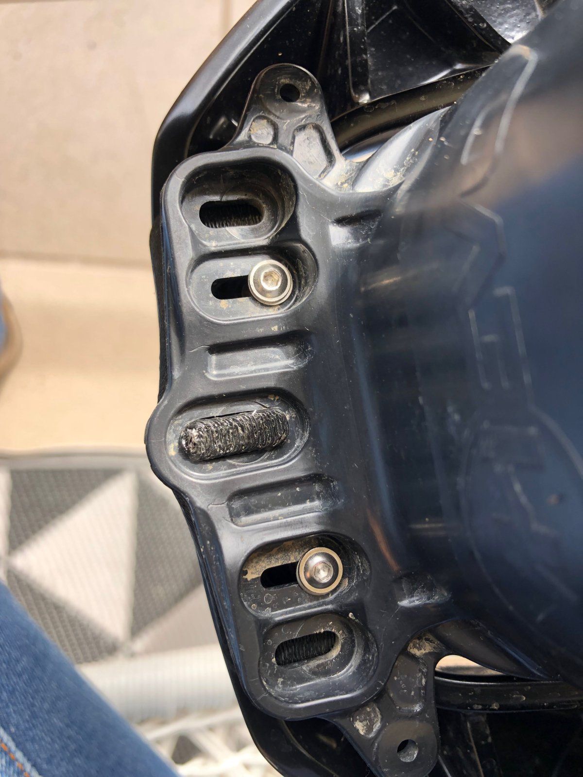

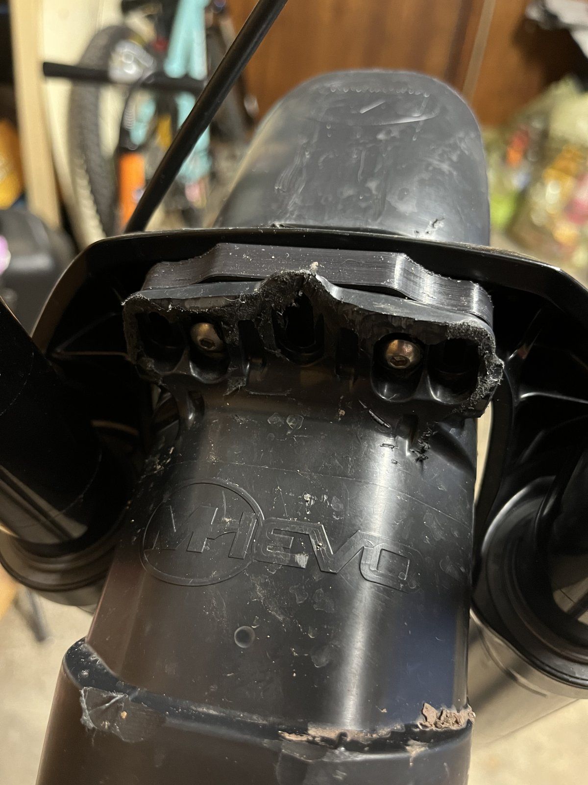

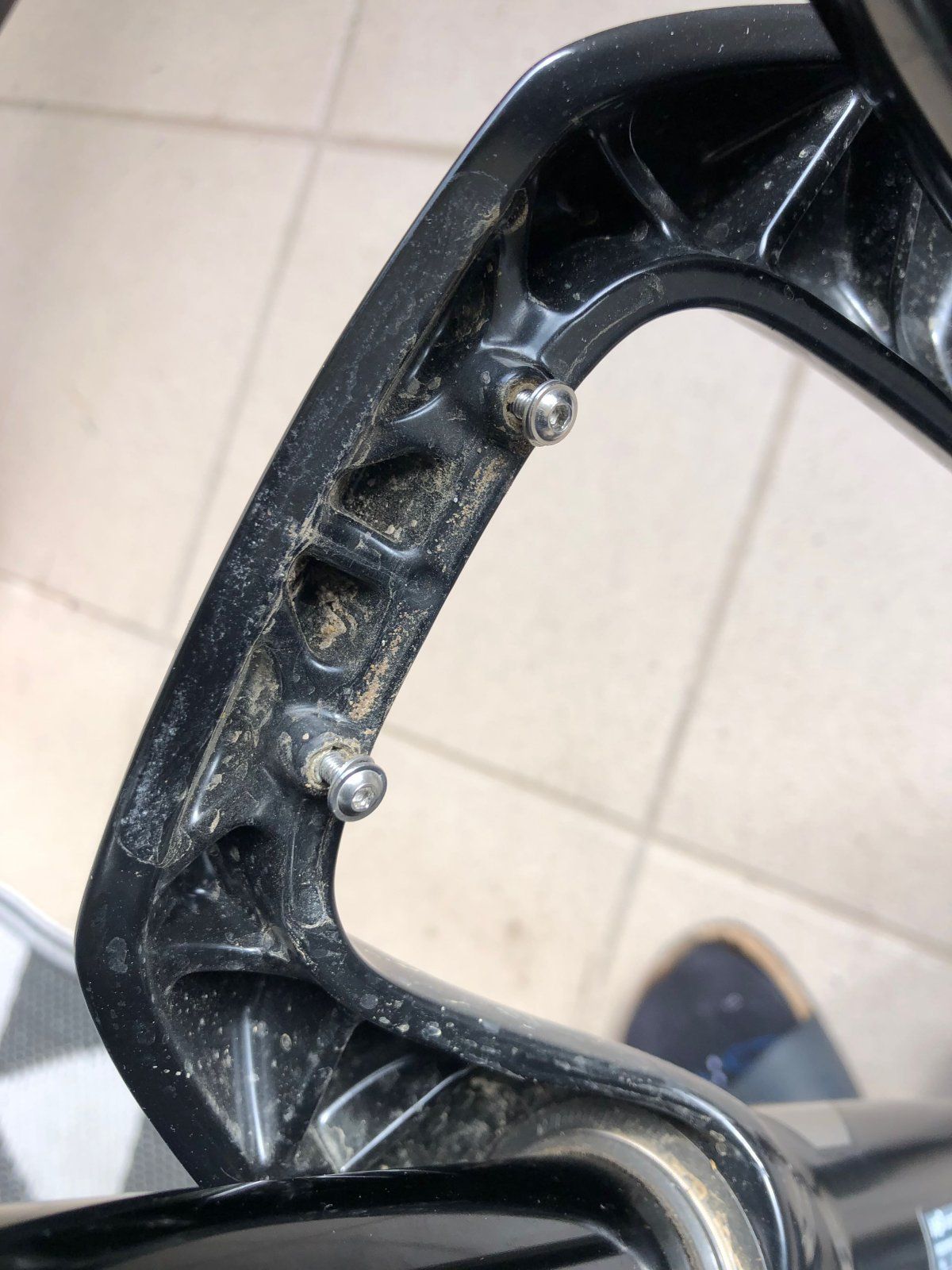

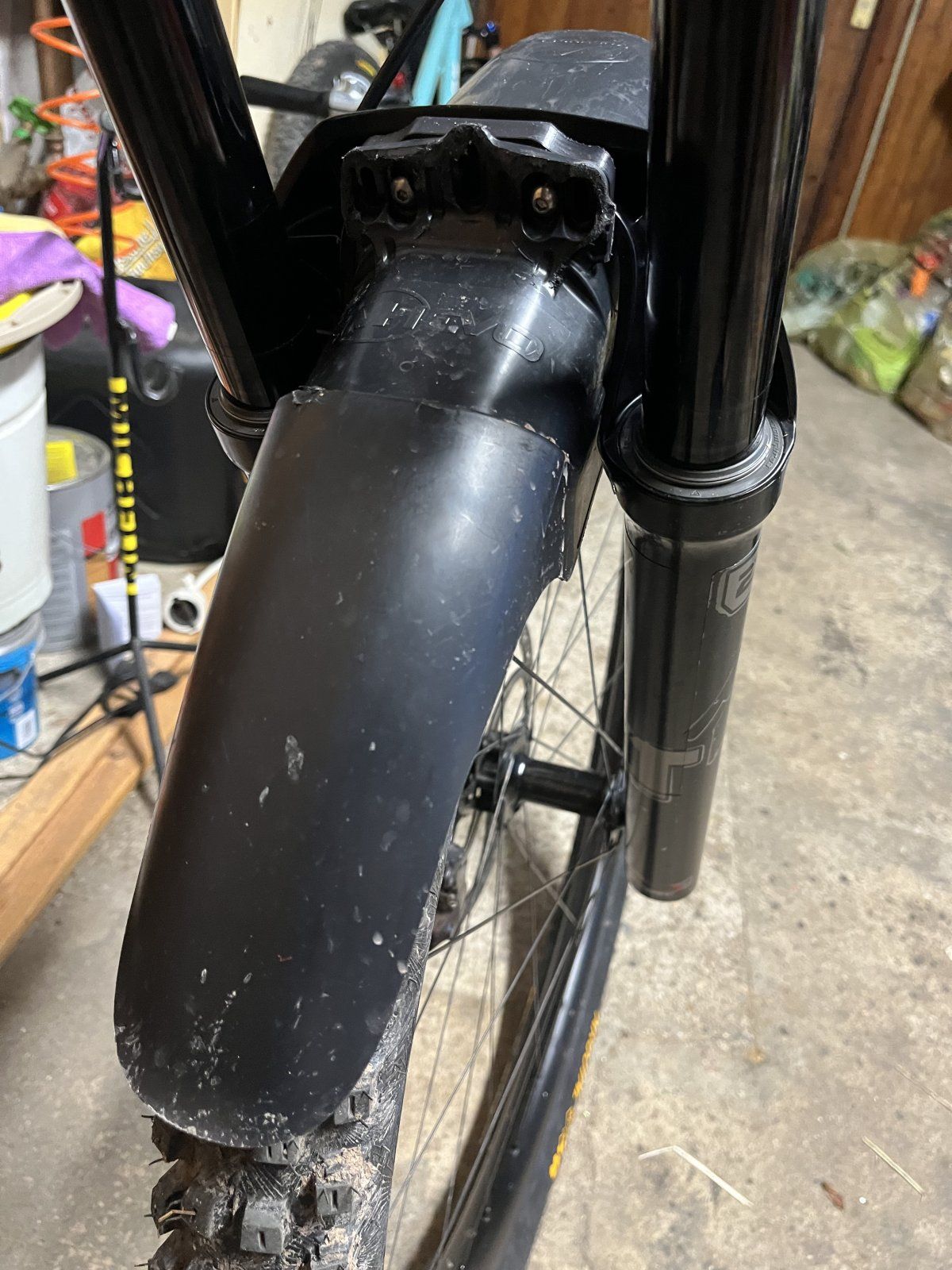

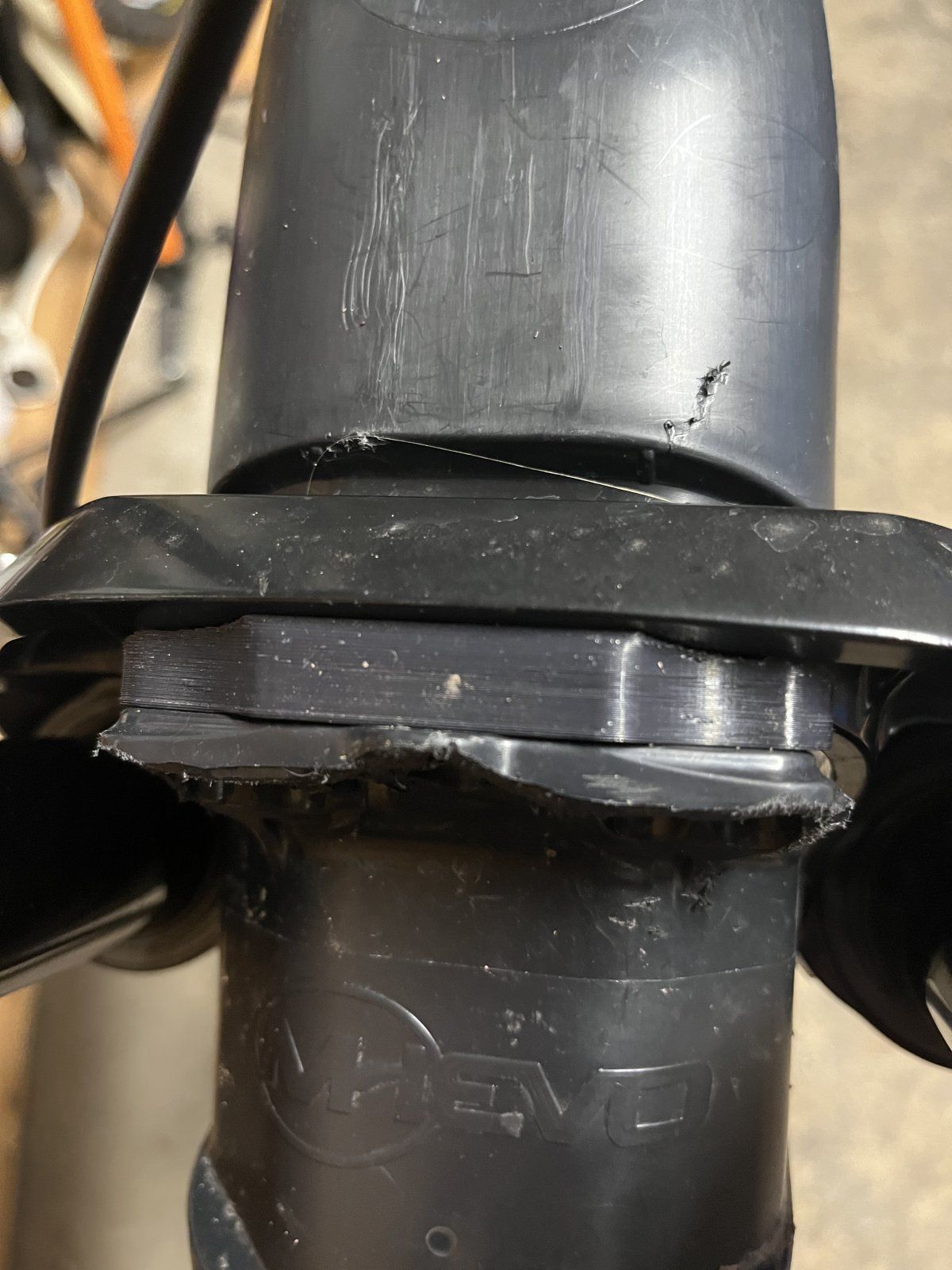

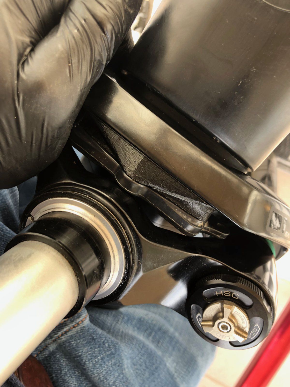

Ich fahr den kurzen mit eingeklebten Gewindeadaptern und einem 3D gedruckten Zwischenstück (hat ein Freund angefertigt).
Hatte auch den bold on mit 3d gedruckten adaptern, aber war mir auch zu laut. Jetzt wieder einen mit Kabelbindern, schade daß es keine wirklich perfekte Lösung bisher gibt.
Macht jemand hierzulande custom decals für die Era?

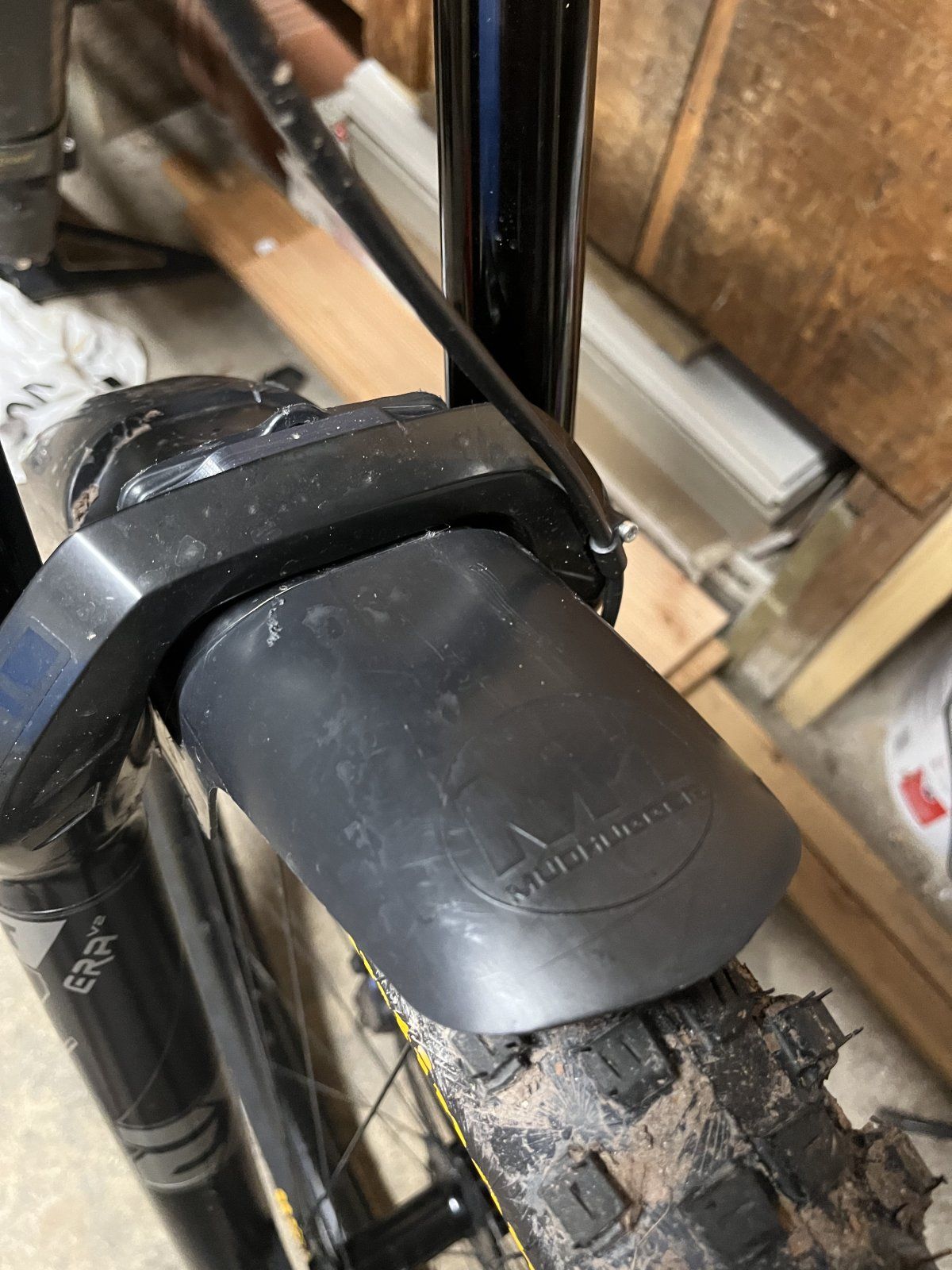

Ich hab den normalen Mudhugger EVO und das ist völlige Ruhe.
Seit 15 Monaten im Einsatz, da wackelt nicht, da klappert nichts, einzig hinten musste ich ihn bearbeiten, damit er nicht an die Krone stößt…

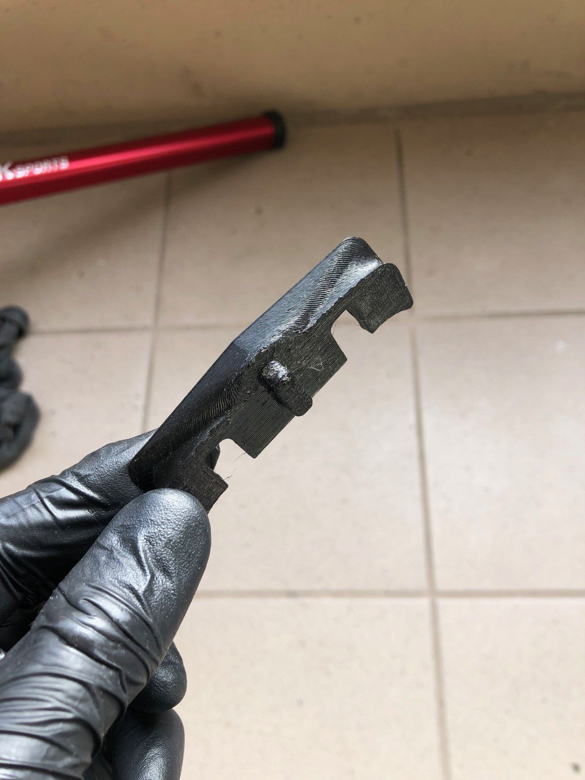

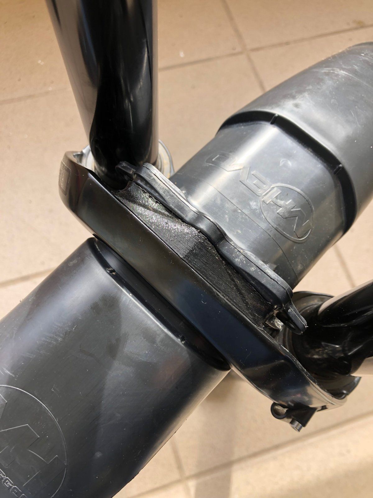

Hi @crisotop , klingt interessant. Hast du mit der Kombi keine Probleme mit Geräuschen? Besteht die Möglichkeit, das Zwischenstück von deinem Kumpel zu beziehen? Gern per PM. Danke dir.
Sorry für die schwindligen Bilder, war etwas in Eile. Passt bei mir ohne bearbeiten auch voll eingefedert, ist aber eine V2. Mein Freund ist gerade im Urlaub und er hat die Daten nicht online, hoffe nächste Woche was nachreichen zu können.
EDIT: Adapter-Modell angehängt

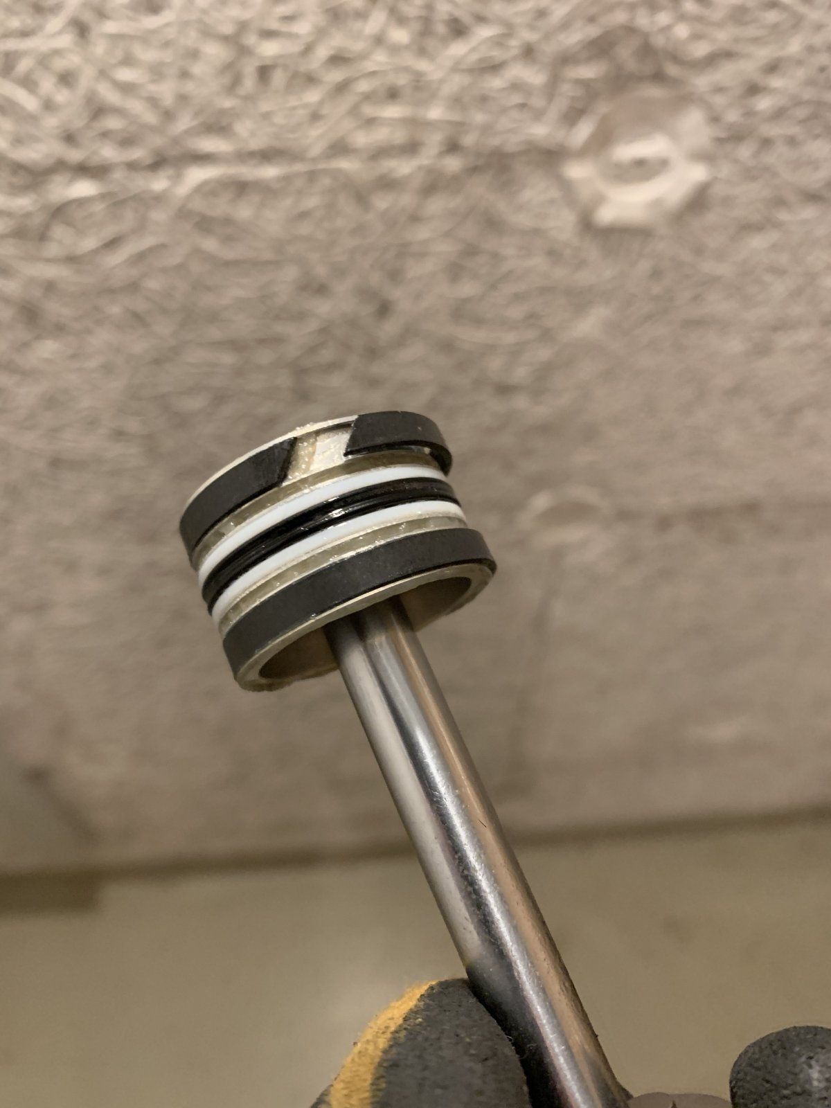

Ich lese hier schon länger mit. Heute endlich die erste Runde mit meiner V2. Der Rahmen hat auf sich warten lassen. Gibt nur ein Problem. Die ++ Kammer ist in Richtung + Kammer undicht. Mmh. Könnt Ihr mir sagen, ob dieses Problem öfters vorkommt. Auf den letzten Seiten gehts ja eher um die Kartuschen. Danke.
Mail an Marco ist parallel schon raus.
Luft AUS BEIDEN KAMMERN komplett rauslassen ++ rausschrauben und Dichtung prüfen ggf nur fetten. Wenn die komplett trocken ist, kann es auch Mal undicht sein
Alles zerlegt. Und gefettet zusammengebaut. Anfangs unverändert undicht. Bin jetzt einfach nochmals 1000hm auf ruppigeren Trails gefahren. Es wird besser. Wohl wirklich Diven-Gene. Einlauf der Dichtung 🤣 Morgen nochmal beobachten. Dämpferpumpe immer im Rucksack 👍

Jo,dann haben gleitend und Dichtung wirklich fett gebraucht.
Kannst auch oben auf den ++ Kolben noch 1ml Öl geben
