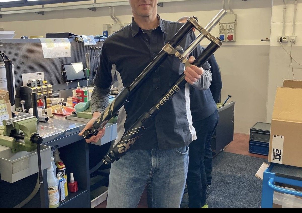

Ob das vielleicht nicht doch eher das Gegenstück zum Arma MX wird?
Falls es eine DH Gabel wird, sollen die das Ding auch als SC raus hauen. Damit Intend nicht so alleine ist. ;)
