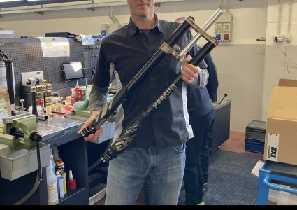

Gibt auch ein ähnliches Video von einem Tuner aus tazmanien,der Worldcup Fahrern teilweise inoffiziell Gutes für ihre Gabeln tut.
Die erst gestern für einen kunden gemachte yari,lief heute geschmeidig über den trail.
Kein verkannten,nur Freude,über eine viel sensiblere und besser funktionierende Gabel
