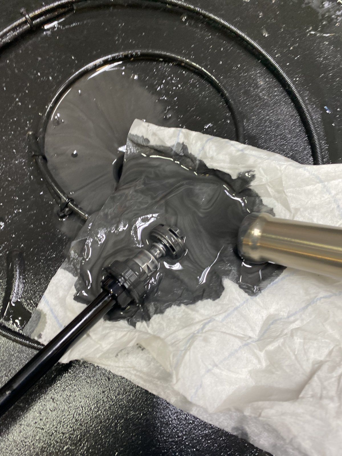

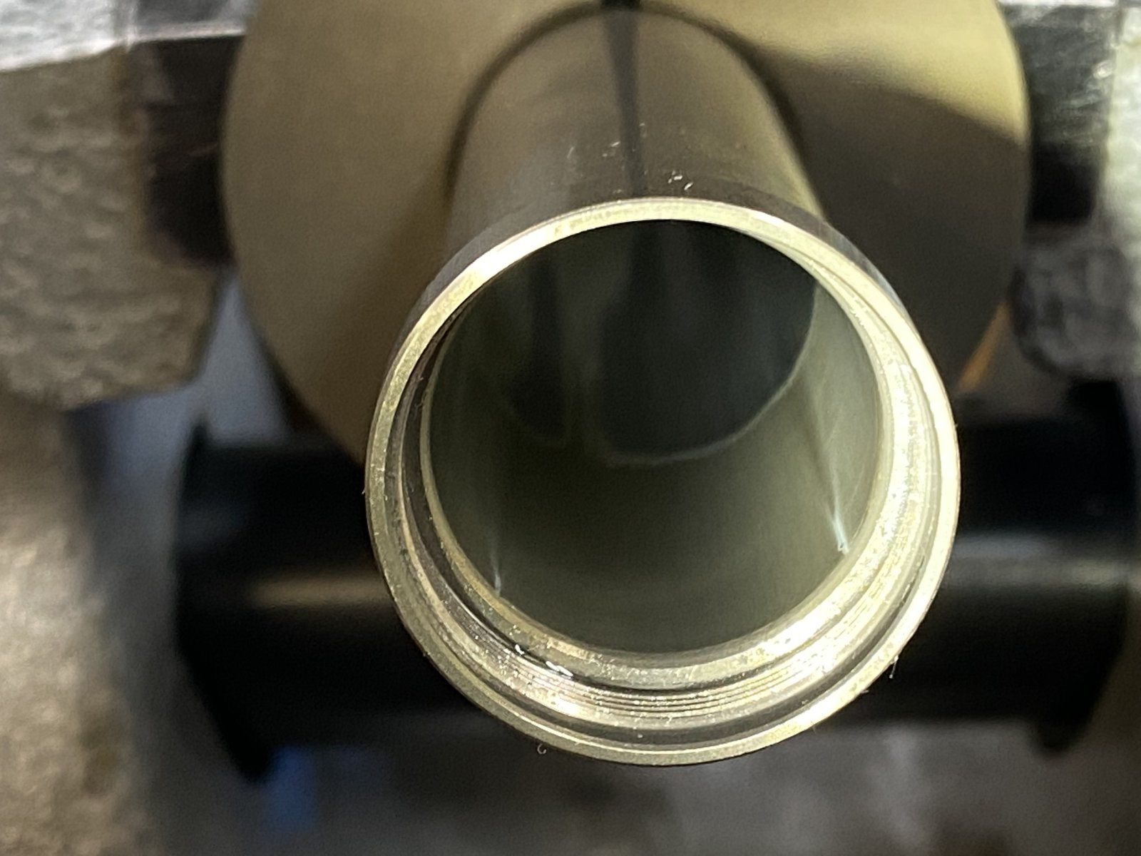

Die Beschichtung des Dämpferrohrs hat sich aufgelöst und das Öl konnte am Kolben vorbeiströmen.
War kein Zusammenhang mit dem Umbau auf V2. War eher ein Zufall, dass das zu einer ähnlichen Zeit aufgetreten ist.
Vielen Dank an Joachim von flowcontrol, der den Garantiefall super schnell gemanagt hat und an Marco von Schnurrtech, der den richtigen Riecher hatte, aus welcher Richtung es stinkt.
Ich hoffe, dass die Gabel jetzt wieder gewohnt schnell (aber nicht zu schnell) arbeitet!
In dem Fall war sie halt doch zu schnell. Hätte mich jetzt irgendwie auch verwundert, dass ich nach einem Jahr mit der Gabel irgendwas an der Fahrtechnik hätte anpassen sollen.
Ich hoffe, dass die Gabel jetzt wieder gewohnt schnell (aber nicht zu schnell) arbeitet! Anhang anzeigen 1610565Anhang anzeigen 1610566
Eine Beschichtung, die sich ablöst, das hier ich zum ersten Mal. Wo kommt das denn her?
Und für sowas gibt es keine Rückrufaktion? Die wissen doch ganz genau, in welchen Gabeln das schlechte Batch verbaut ist.
Ist ja nicht besser, als beim Deutschen Premium Automobilbau. :lol:
Die Beschichtung ist nur ein paar Mikrometer dick, oder? Dass das schon reicht, dass Öl in relevanten Mengen zwischen Führungsband und Zylinder vorbei strömen kann?
Bei der "Beschichtung" wird es sich aller Wahrscheinlichkeit nach um eine Anodisierung handeln. Hält diese, ist sie recht hart (härter als das Alu darunter), löst sie sich aber, entsteht in Verbindung mit dem Öl eine "Schmirgelpaste" die durchaus in der Lage ist den Kolbenring oder sogar das Alu abzuschleifen.

Aus demselben Grund sind die Buchsen kurz nach der Standrohrbeschichtung defekt.

Oh diese Bilder kenne ich leider.
War bei mir auch der Fall. Das Öl hat es dann durch die Bohrung im Dämpfungsrohr geschafft und sich im Casting breit gemacht.
Hatte daher auf den ersten ca. 50mm Hub einfach keine Dämpfung weil eben das Öl gefehlt hat.
Marco war da wieder super unkompliziert und bemüht: Konnte mir seine Ersatz Kartusche in Finale bei seinem Kumpel abholen die er extra für mich mitgenommen hatte.
So einen Service hatte ich bisher auch noch nicht erlebt - Grossartig!!
