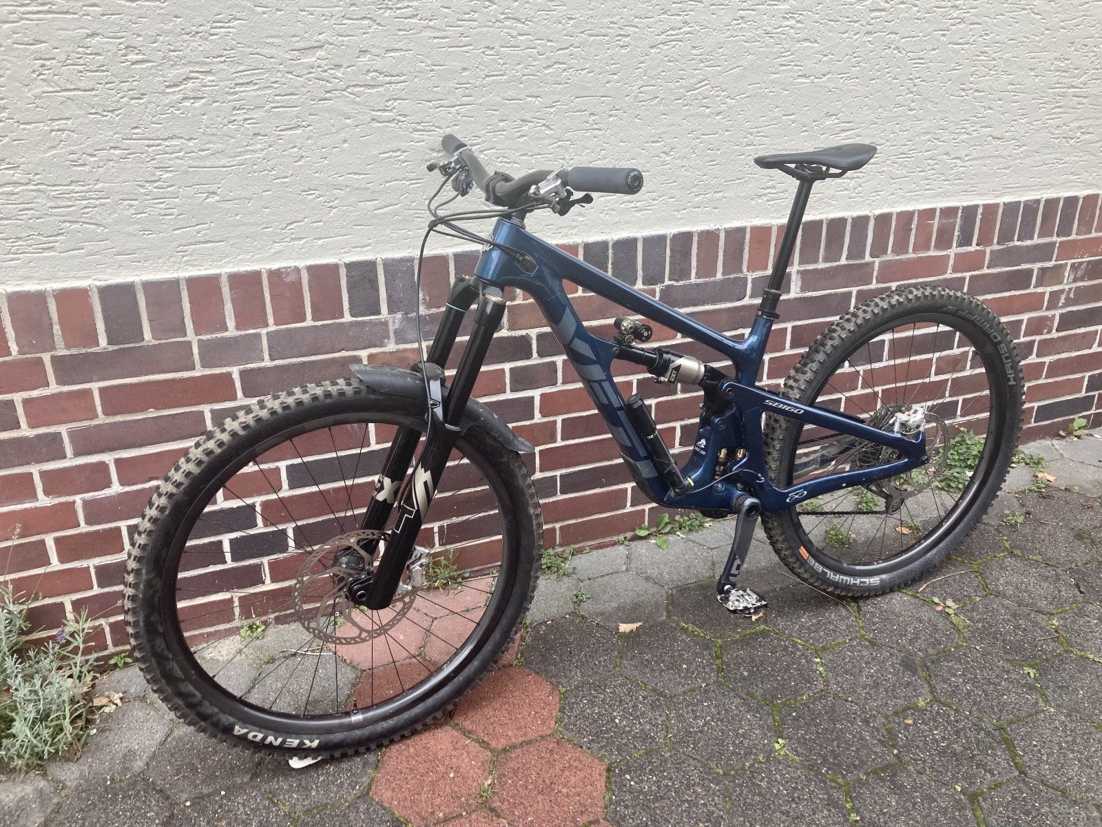

Ich bin wieder dabei…
Wie lang hast den Aria schon ? Bist Happy ?
ich konnte den dämpfer auf grund von urlaub erst zwei mal im deister fahren und bastel auch noch etwas am setup. grundsätzlich bietet er das ext gefühl, mit mehr verstelloptionen was die kennlinie angeht und insgesamt fühlt er sich auch lebendiger an als der storia. ich will ihn noch gegen den orginal fox x2 fahren, um ihn genauer beurteilen zu können.

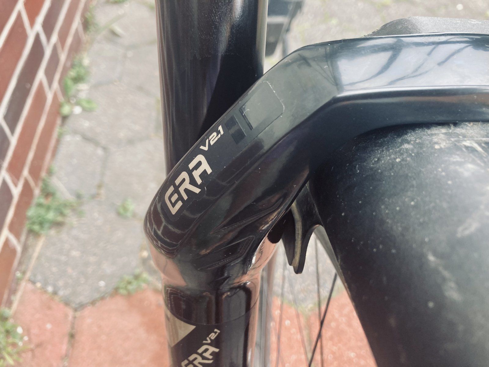

Kann ich bestätigen. Hatte Ende Juni einen Garantiefall inkl. Update auf 2.1. Die Gabel spricht sensibler an und ist (meiner Meinung nach) einen Ticken schneller (Rebound) geworden. Marco teilte mir mit, dass es an den neuen Buchsen liegt, diese gleiten besser. Alles in allem eine gute Sache. Mein Standard-Setup passte auch, habe ab und zu ein klein wenig an der HSC und LSC herumgemacht (ein Klick hier, ein Klick da), aber nichts Krasses. Rebound ist gleich geblieben, funzt für mich.
Kann ich bestätigen. Hatte Ende Juni einen Garantiefall inkl. Update auf 2.1. Die Gabel sprich sensibler an und ist (meiner Meinung nach) einen Ticken schneller (Rebound) geworden. Marco teilte mir mit, dass es an den neuen Buchsen liegt, diese gleiten besser. Alles in allem eine gute Sache. Mein Standard-Setup passte auch, habe ab und zu ein klein wenig an der HSC und LSC herumgemacht (ein Klick hier, ein Klick da), aber nichts Krasses. Rebound ist gleich geblieben, funzt für mich.
Das klingt schon mal vielversprechend… dann werd ich das im Winter zusammen mit dem Service wohl updaten lassen.
