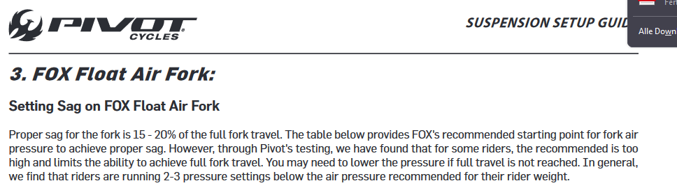

Das sind aber Drücke, die EXT für ne knapp 20kg leichtere Person angibt?
Erinnert mich an Pivot, die empfehlen ja auch "manchen" Fahrern von den Fox Druckvorgaben 2-3 Stufen nach unten abzuweichen, weil man sonst den Federweg nicht nutzen kann...

Die Frage ist immer: Welche Annahmen hat ein Federgabelhersteller? Hier schiele ich ein wenig auf die angenommene Gewichtsverteilung.
Wenn EXT von mehr Last auf der Front ausgeht, dann ist es plausibel, dass die Daten so für knapp 80-90% der Fahrer nicht funktionieren. Sie sind nicht verkehrt oder falsch. Nur eben nicht passend...

Statisch spielt keine Rolle, wenn's steil ist und man sogar noch auf der Bremse steht...
Zumindest die Pivot Empfehlung halte ich für nicht fahrbar, wenn man nicht gerade vollkommen overbiked unterwegs ist.
Mag sein, dass das bei EXT anders läuft, mich hat's nur überrascht (und an Pivot erinnert), wenn man so weit nach unten abweicht.
Ich fahre ein Pivot und gebe dir absolut Recht.
Statisch ist immer der Anfang. Es soll auch Bikes und Fahrer geben, bei denen sich dann statisch von dynamisch gar nicht so stark unterscheiden.
Gelände und Bremsen würde ich jetzt auch nicht unbedingt ins Luftdruck Setup mit ein beziehen. Ist das nicht eher etwas für die LSC?
Mich persönlich wundert es, warum ein Hersteller wie EXT, der die Dämpfer auf überdurchschnittlich viel Sag auslegt, das nicht auch an der Gabel macht. Warum keine 20 bis 25%, anstatt der üblichen 15 bis 20%?
Irgendwo habe ich mal gesehen/gelesen: Statisch etwa 20% und dynamisch sollen es dann in etwa 27-28% sein.
Demnach dürfte meine Gabel ja auch nicht fahrbar sein und viel zu weich auf der Bremse und im steilen Gelände... usw usw...
