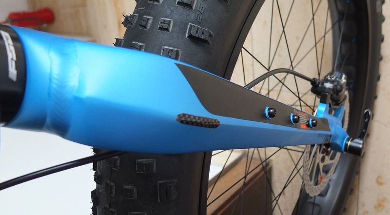

Das Double Double ist wirklich ein schönes Bike aber es ist mir eine Sache aufgefallen die ich so bei anderen Bikes nicht kenne:
Der Abstand des Pedale rechts und links zu Kettenstrebe ist nicht gleich sondern auf der rechten Seite gut 1cm weiter weg.
Auf der linken Seite ist es dagegen sehr eng am Rahmen, schleift aber nicht.
Für mich sieht das so aus als, ob der Schrauber die Distanzringe vertauscht hat.
Auf der linken Seite ohne Kettenblatt ist ein Spacer verbaut auf der rechten Seite sind 2 Spacer verbaut.
Weiter Info ist noch ein Modell 2015 mit RF Turbine
Ist das normal ? Stört sicherlich nicht wirklich beim Fahren, aber gefallen tut es mir nicht!
LG Körnersammler
Wenn ich mich recht entsinne, dann muss auf die Antriebsseite nur ein spacer und links zwei. Die unterschiedlichen Abstände bestätigen das ja. Hast du das Werkzeug um das Tretlager auszubauen? Ansonsten soll es der Händler machen wenn es nicht aus dem Internet ist.
