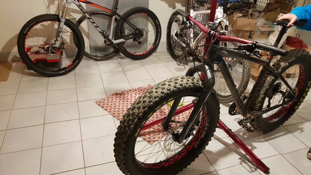

habe heute mein DD30 auf eine Bluto umgerüstet. Ist da jemandem schon mal aufgefallen das der konische Gabelschaft der Bluto, da wo die Gabel am Rahmen aufliegt, anders ist als die Original Gabel? Die Original Gabel hat nochmal ein kleines konisches Distanzstück das dann im Lager aufliegt. Wenn ich jetzt die Bluto, die das nicht hat, einbaue habe ich minimales Spiel, aber was schlimmer ist, die Gabel schleift mit der Auflagefläche am Rahmen. Das kommt daher, da das Lager etwas im Rahmen liegt und dieses konische Distanzstück (im Bild markiert) an der Gabel fehlt.
hat das jemand auch schon bemerkt? kann mir da jemand weiterhelfen?

Den Konus musst du von der alten Gabel zur Bluto übernehmen! Oder einen weiteren kaufen. Ich kann mal schauen, eventuell hab ich sogar noch einen. Hab ja schon das ein oder andere Lenkkopflager im DD zerstört.
Fahr keinesfalls so weiter!
Hab noch nen alten Konus gefunden vom Lager das ursprünglich in meinem DD war.
Ich schicks dir zu, hab deine Adresse ja noch ;)
Sollten wir uns ne persönlich treffen bring nen Bier mit :D
Kann man das abmachen? Hab's probiert, dachte das geht nicht ab da das so fest drauf ist. Dann probiere ich das nochmal abzukriegen.
Das ist wirklich nett. So ein Bierchen zusammen trinken wär schon was
Dieser Konus ist aufgeschlagen, der kann sich schon gut wehrhaft sein.
Ich schick dir den morgen per Post los.
Ist halt nen gebrauchter. Der ist in deinem Fall aber besser als keiner.
Den Konus kann man auf jeden Fall abmachen, habe ich beim Umbau zur Lauf auch erst später gemerkt. Erst dachte ich, der 'gehöre' zur Orginalgabel, aber der geht ab. Ich habe diesen dann für die Lauf übernommen.
Mit einem alten Küchenmesser zwischen Gabel und Konus und dann vorsichtig abhebeln. Stück für Stück vorsichtig drum herum und dann geht er irgendwann ab
