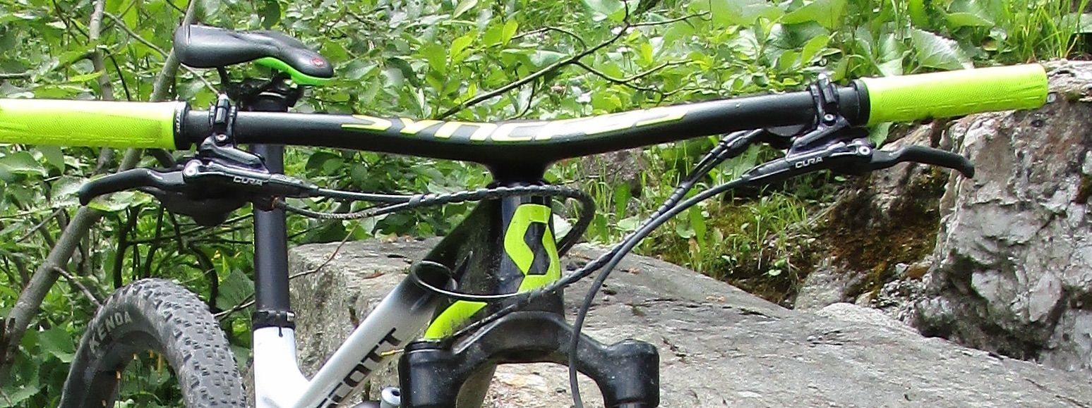

Für Formula hat mit der Cura ein neues Zeitalter beim Thema Bremse begonnen. Sie war die erste Mineralöl-Bremse der Italiener. Kurz darauf folgte die noch kraftvollere Formula Cura 4. Wir haben die Vierkolben-Weltmeister-Bremse fürs Enduro- und Downhill-Rad getestet!
