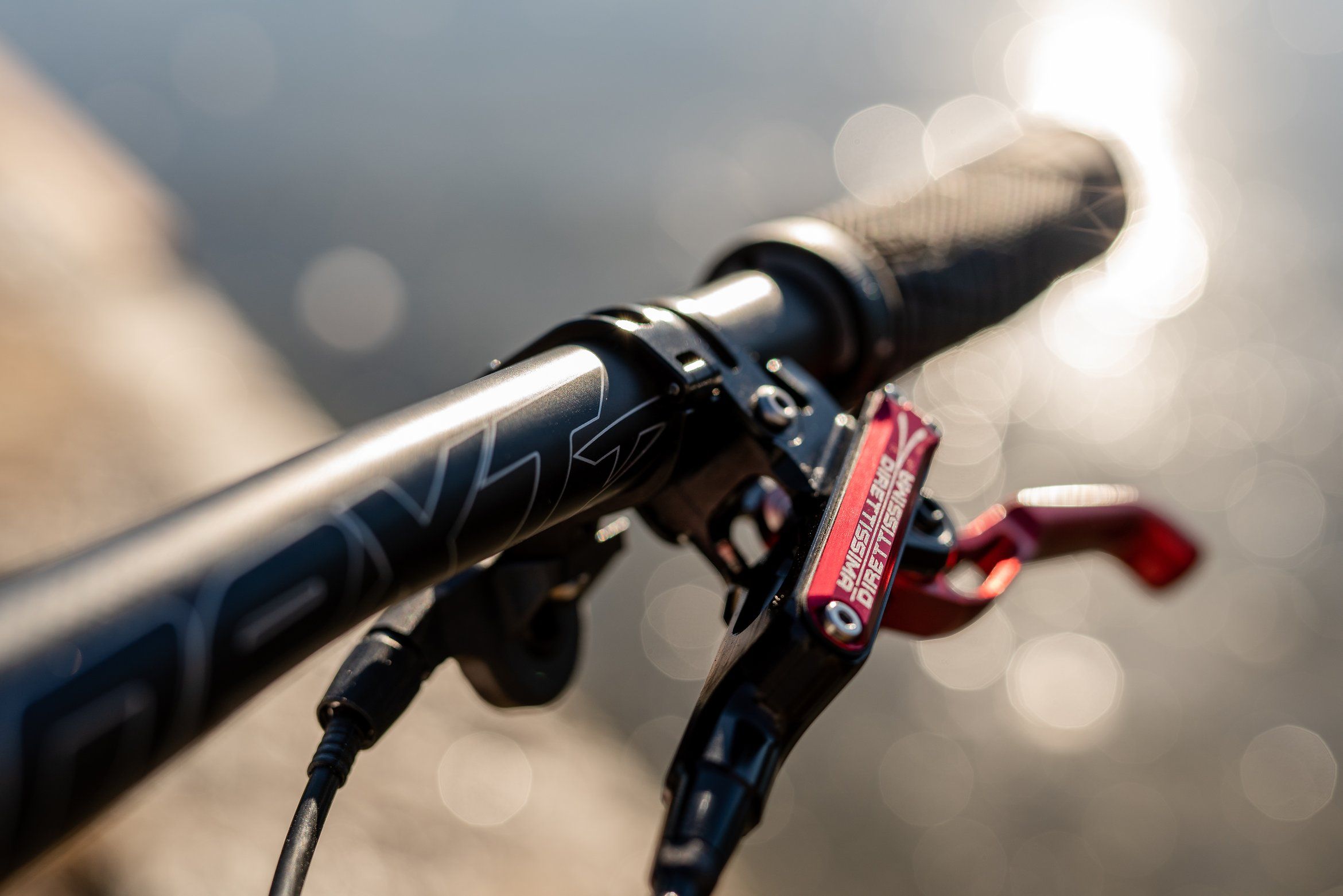

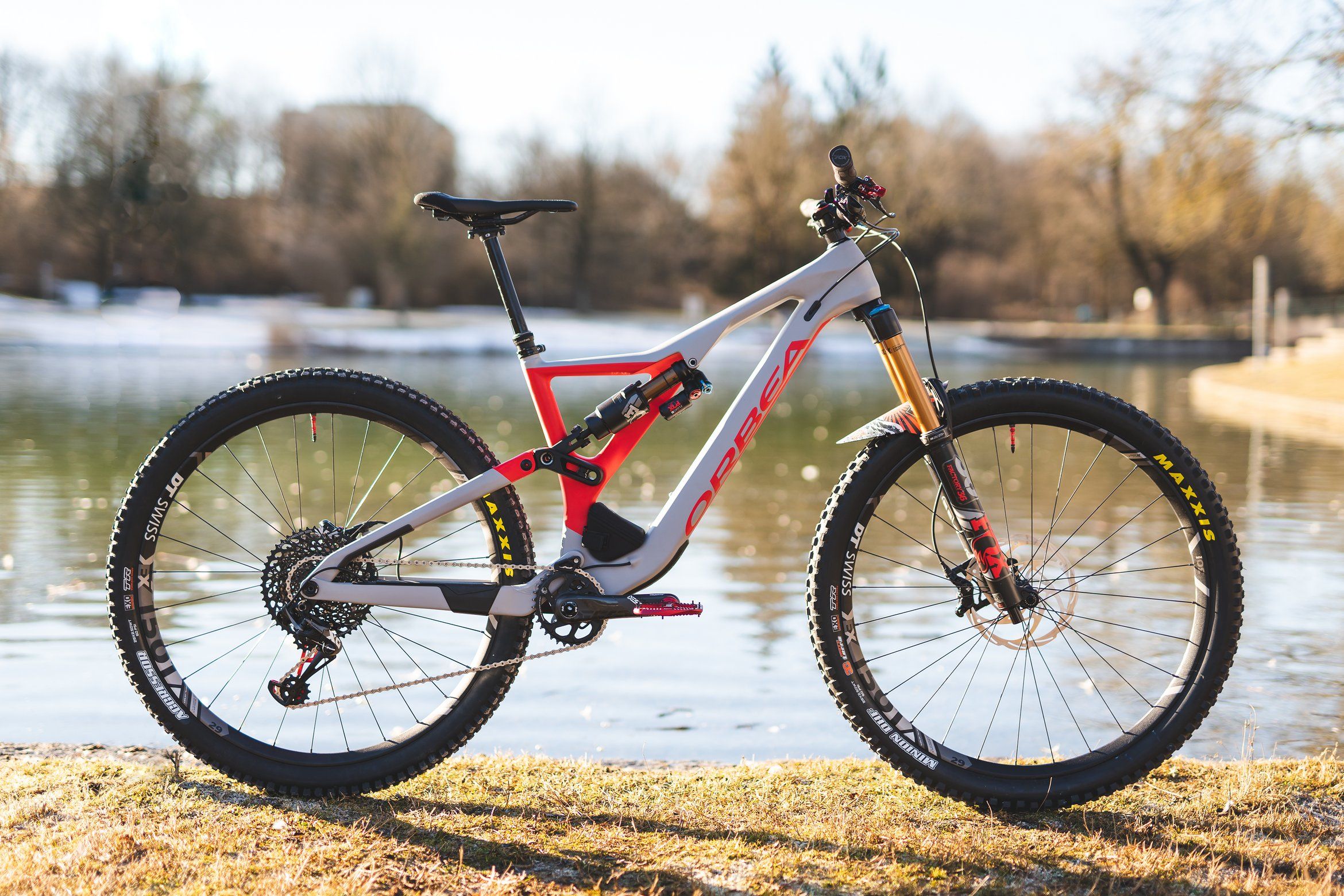

Ach ja hier mal das Testchassis (endlich fertig) :D

Die Leitungsabgänge der Cura sind halt mist. Kann man nicht drehen wie bei Hope, Shimano und TS.
Wobei sich Shimano auch nur bei den Zweikolbenversionen anständig drehen lässt, allerdings ist bei Letzteren der Leitungsabgang aussen, was auch Nachteile mit sich bringt. So war das übrigens auch bei den bisherigen Formulas und bei den aktuellen TRP-Bremsen.
Auch bei Hope kann man die Anschlüsse nicht wirklich drehen.
Wenn schon drehbare Anschlüsse, dann solche wie bei SRAM (Avid), bei Magura, bei Tr!ckstuff oder auch bei Hayes.
