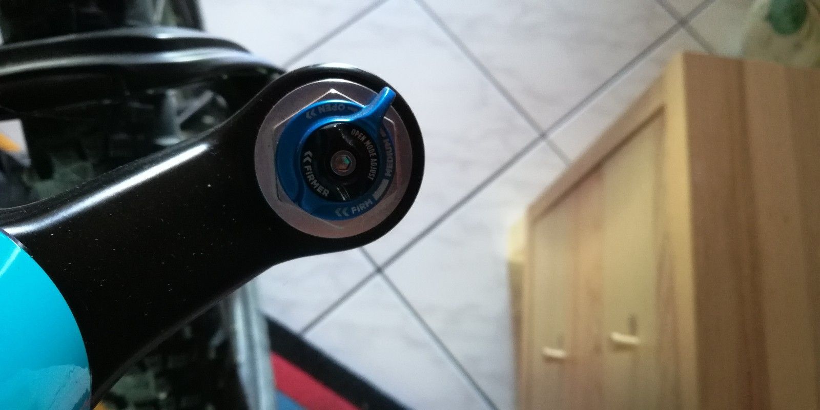

Ja, mach mal bitte. Ich habe zwar noch eine zweite solche Gabel, aber da ist der Rebound-Versteller leider fest.
Damit wir von der gleichen Gabel sprechen
13 Klicks
Damit wir von der gleichen Gabel sprechen (...) 13 Klicks
Genau so sehen meine auch aus. Sind beide FLOAT FIT4, die eine MY17, die andere MY18. Dass du auch 13 Klicks hast, beruhigt mich ja. In den Setup-Manuals von FOX (2019, 2018, 2017) ist für die FLOAT FIT4 immer nur von 1..9 (oder sogar nur von 1..8) Klicks die Rede, wobei für die neue 34 SC FIT4 auch bis 12 Klicks empfohlen werden. Aber vielleicht interpretiere ich das auch falsch, und es sind zwar 13 Klicks möglich, man sollte sich aber maximal 8 oder 9 Klicks vom maximal geschlossenen Zustand bewegen.
Ich bin da gerade am experimentieren, weil ich trotz "weicher" Sag-Einstellung (30 mm bzw. 20 %) den Federweg von 150 mm bei keiner der beiden Gabeln je ausnutze. Meistens verbauen ja Leute mehr Token, um die Endprogression zu erhöhen, mit kommt es eher so vor, als sie die Gabel zu progressiv, der Hinterbau (130 mm) ist dagegen regelmäßig am Limit. Fahrstil würde ich als zügiges Trailfahren bezeichnen, Kicker bzw. Drops bis ca. 50 cm (z.B. Baron am Klínovec inkl. aller "Kicker" und "Steinfelder"), Treppen mit 4-5 Stufen werden geprungen, nicht gefahren.
Immerhin habe ich den Eindruck, inzwischen die Zugstufendämpfung so eingestellt zu haben, dass es mir im holprigen Gelände bzw. bei Bremswellen nicht jeden Einschlag an die Handgelenke durchreicht. Da bewege ich mich allerdings sowohl beim Luftdruck als auch beim Rebound jenseits dessen, was FOX empfiehlt.
Ja, habe ich auch auf dem Zettel. Bin grad hin- und hergerissen. Wegen des festsitzenden Rebounds muss die Gabel eh zum Service. Bei FOX können sie mir gleich die Abdeckkappe, die @RockyRider66 erwähnt, verbauen, aber keine AWK. Ob sie mir beim Fahrrad-Fahrwerk auch diese Kappe von der 36 verbauen können, müsste ich erst klären. Alternativ könnte ich die AWK natürlich auch einzeln kaufen und selbst einbauen.
