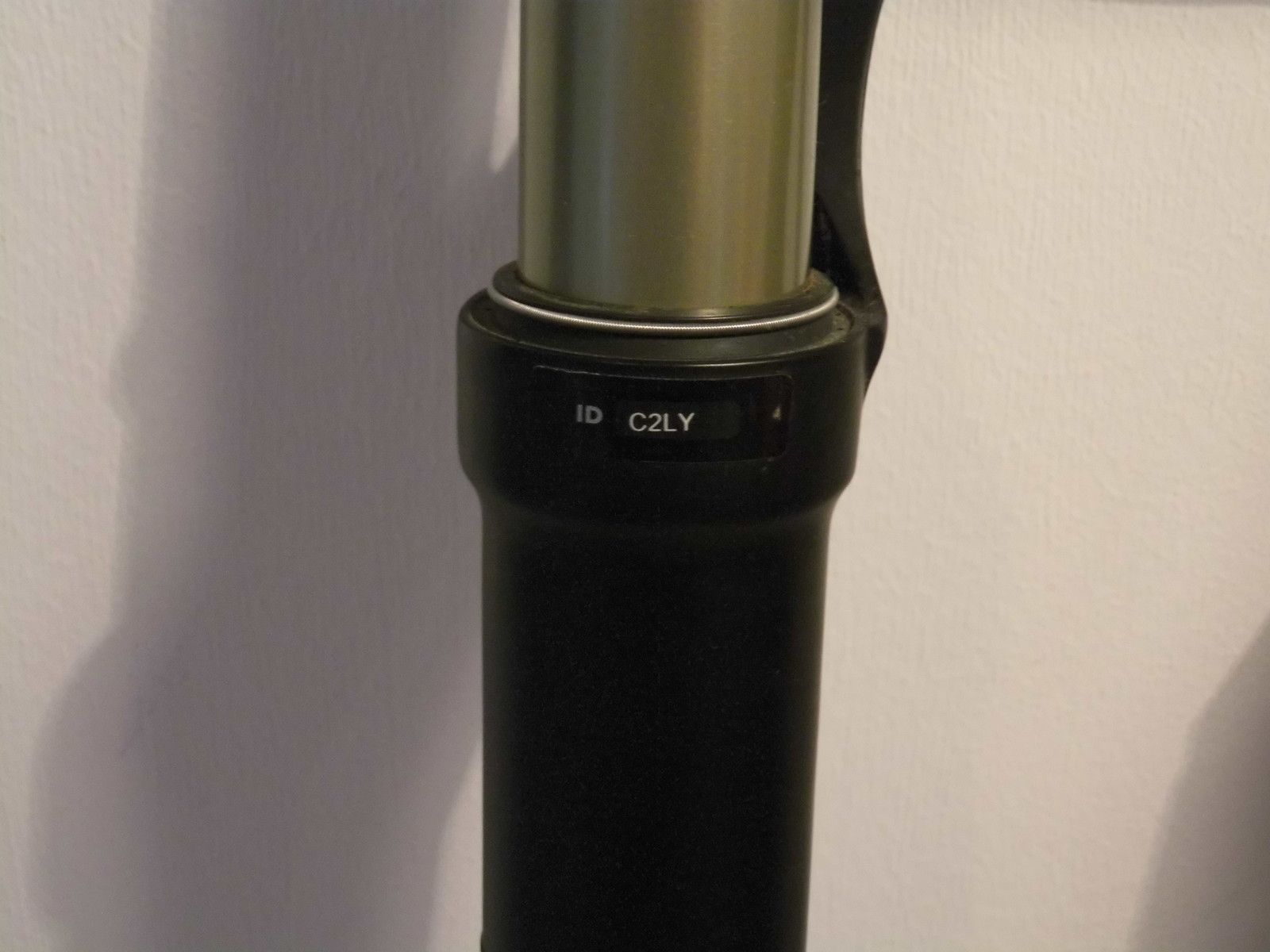

Und vorab kannst du dich auch ein wenig schlau machen und den vierstelligen Code deiner Gabel, sitzt unter dem Staubabstreifer hinten auf dem Casting, bei Fox eingeben und dann weißt du genau welche Gabel du hast und welche Teile notwendig sind.
https://www.ridefox.com/fox17/help.php?m=bike

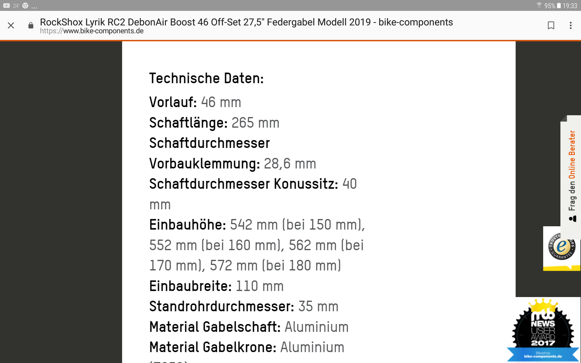

Ich verstehe echt dein Problem nicht. Die Lyrik 150 mm hat laut Spec 13 mm mehr Einbauhöhe (542 mm) als eine Fox 34 140 mm (529 mm) und immer noch 3 mm mehr als eine Fox 34 150 mm (539 mm). Wenn du einfach mehr Federweg haben wolltest, hättest du doch gleich nach einer anderen Gabel sehen können. Mit ca. 10 mm mehr EBH bekommst du dann sowohl bei Fox als auch bei Rock Shox 10 mm mehr Federweg. It's magic!

meine tolle 140er Fox 34 Fit 4 von einem Scott Bike hat eine Einbauhöhe von 54,2 !
vielleicht ne Sonderanfertigung für Scott :ka:.
meine 150er Lyrik hat die selbe Einbauhöhe....nämlich ebenfalls 54,2 !

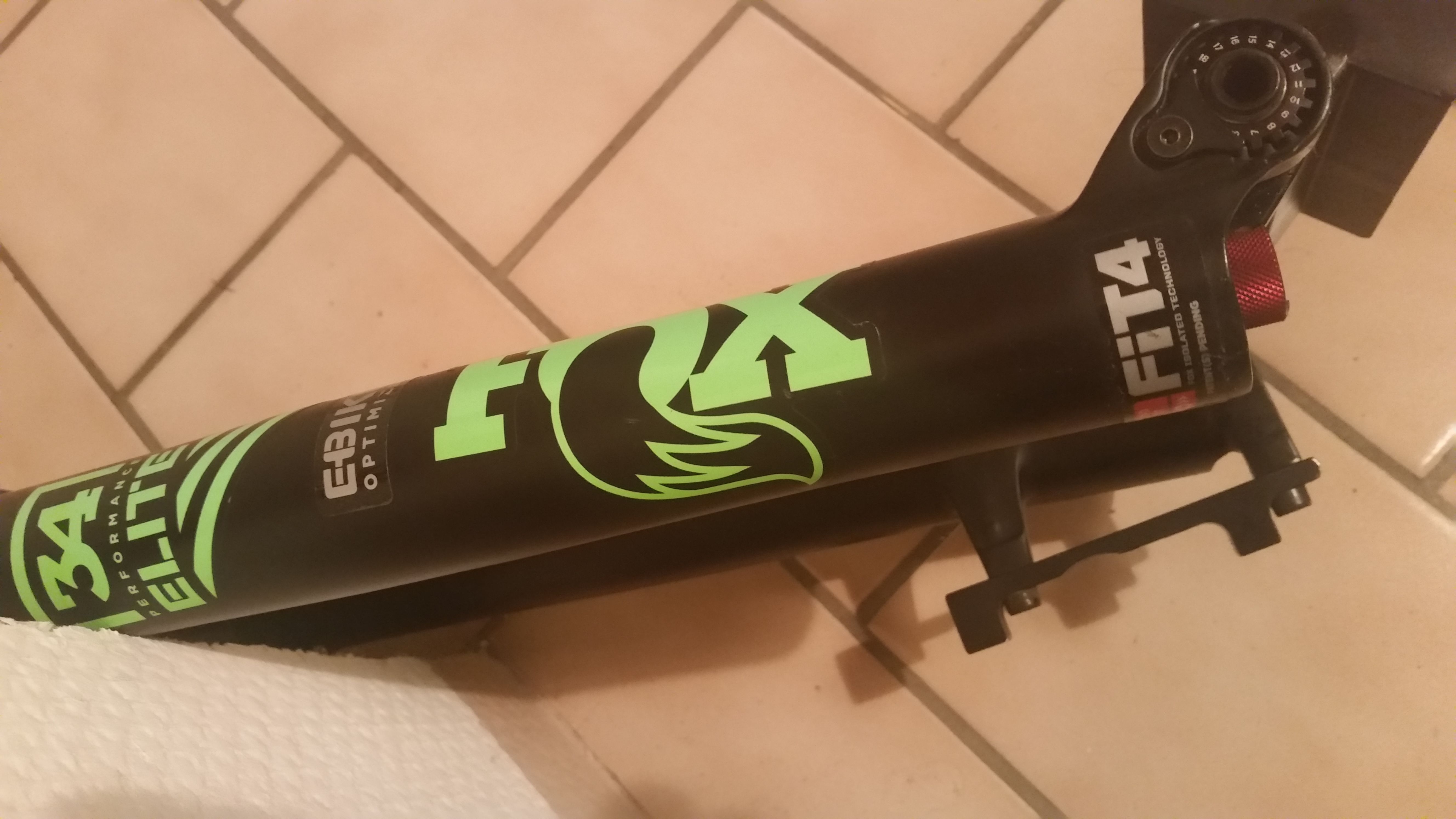

Ich muss jetzt hier mal fragen: Ich hab kürzlich gebraucht 'ne 34 gekauft, bei der es sich laut Typbezeichnung (Code an der Gabelkrone und Sticker unten am Rebound) um eine Fit4 handelt. Der Verstellhebel für die Dämpfung sieht auch normal aus, also blauer 3-Pos-Hebel und schwarzer Open-Mode-Adjuster. Was mich jetzt verwirrt, ist dass der Rebound-Versteller am unteren Gabelende nicht neun, sondern dreizehn Clicks hat, wie es in allen Manuals für eine Grip-Kartusche dokumentiert ist.
Hab ich was verpasst? Haben sie was geändert?
Ich habe eine 34er Elite Fit 4 mit Open Mode
Hab ich meiner Frau ins E-Bike eingebaut. Da kann ich nachher nachsehen und die Klicks zählen.
Ist definitiv Fit4, weil ich sie von 140 auf 120 umgebaut habe.
