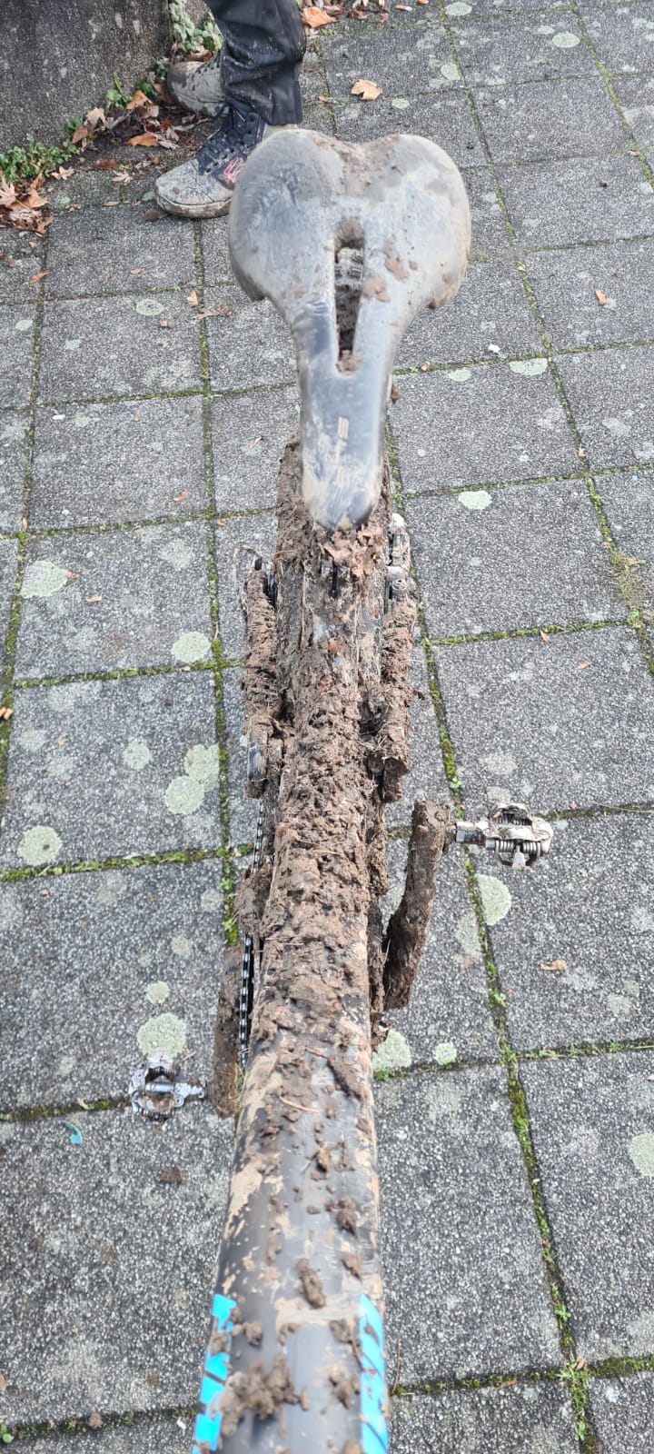

Was sagt das denn Gerät hierzu?
Pampe und Klickis

schaut dann genauso aus bisher keine Probleme.
und ja hinten und vorne. wobei bei coil halt nur der sussmybike geht.
finde das setup finden geht halt einiges schneller.
