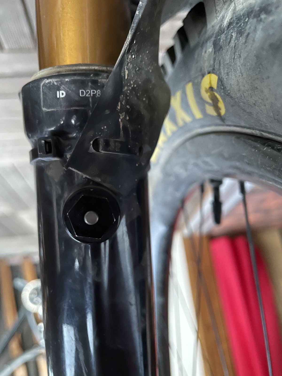

Ist mir nur einmal kaputt gegangen.
Bei den Leuten, die ich fragte, gab es keine Probleme mit ihren Fendern und meine erste Fahrt war auch tadellos. Daher ließ ich ihn dran.
Egal, im Bikepark wird er nun in Zukunft immer abgeschraubt.

Kommt immer aweng auf die Radlänge an, bzw. wo das Hinterrad dann so den Halter berührt. Ist am gleichen Lift manchmal schon sehr unterschiedlich.
G.:)
Kann man doch easy selbst reparieren. Gefällt mir so sogar besser, da die Entlüftungsnippel außen vor bleiben.
