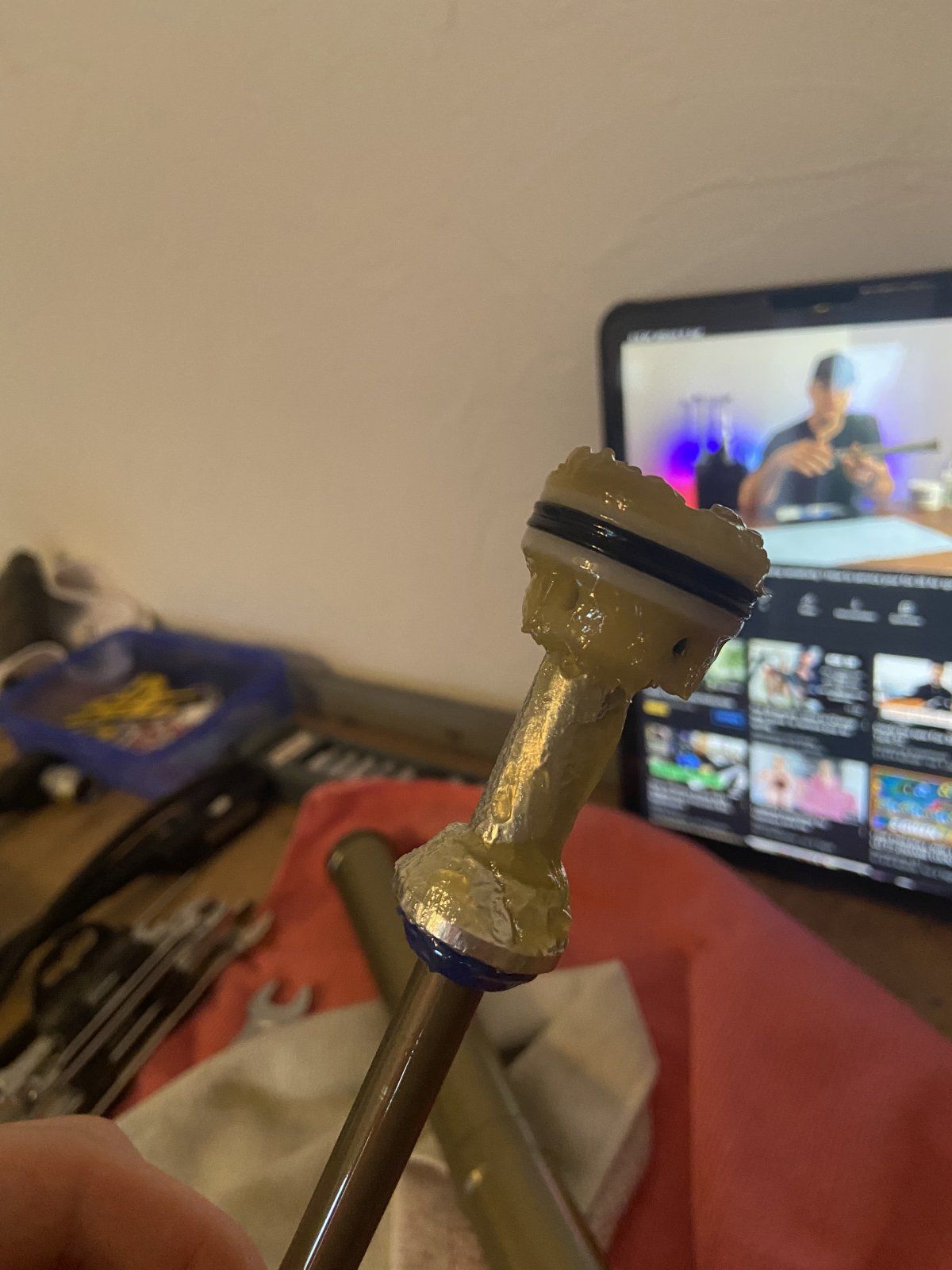

Also habe heute Erfolgreich die Luftfeder meiner 38 geserviced.
War schon echt ne Sauerei was da alles an Fett drin war.
Vielen Dank auch nochmal an @senkaeugen für die Leihgabe des ganzen Werkzeuges!
Die Gabel nimmt gut Luft auf und lässt sich gut durchfedern, jedoch fällt mir nach den Zusammenbau auf, dass das klassische Schmatzen hörbar lauter geworden ist.
Wie könnt ihr euch das erklären ?
Grüße
Ja also Druck Ausgleich ist geschehen aber meine das Grip2 Zischen/schmatzen bei jedem ausfedern.
Die Federkennline hat sich verändert, nen Tick liniarer geworden und die NK hat jetzt mehr Einfluss bzw. "Zug" beim Ausfedern. Und durch das Schmieren und Tränken der Ringe tut sich die Gabel noch einfacher bei der Bewegung 👍
Kannst ja mal aufnehmen und posten...
Mit ner coil pfeift die Grip2 wie ein Weltmeister in jeder Lebenslage und da ist es egal aus wie viel Federweg sie kommt (eigentlich ein gutes Zeichen für die Liniarität und die VVC). Die Theorie die HSR wäre für die zweite Hälfte zuständig, trifft hier def. nichg mehr zu ☝️
Ja da hast du recht, hab mich bisschen Wage ausgedrückt da es ja beim Druckausgleich beim pumpen und so auch leise zischt, ich meinte dieses grobe Schmatzen beim Ausfedern, mache am besten Morgen früh mal ein Video. Ist jetzt halt viel lauter als noch vor dem Service.
Dreh mal die Zugstufen ganz auf oder ganz zu, dann dürfte das weg sein?
