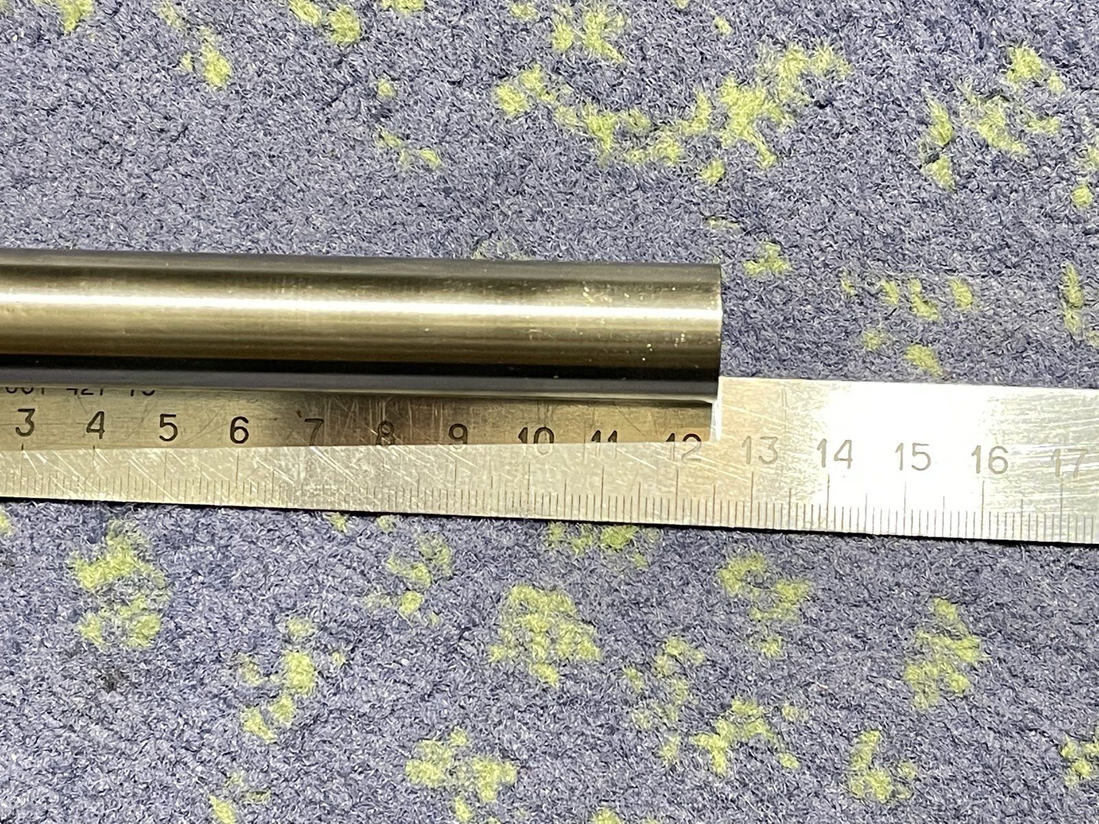

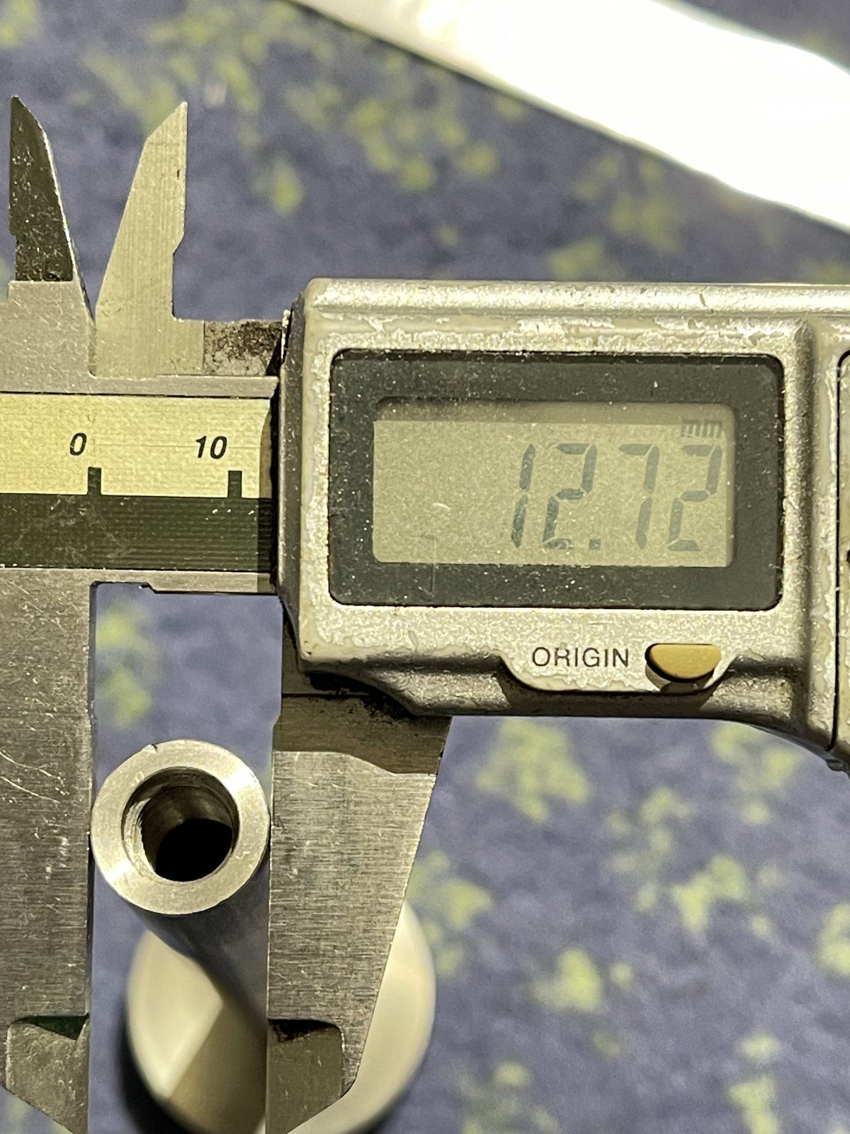

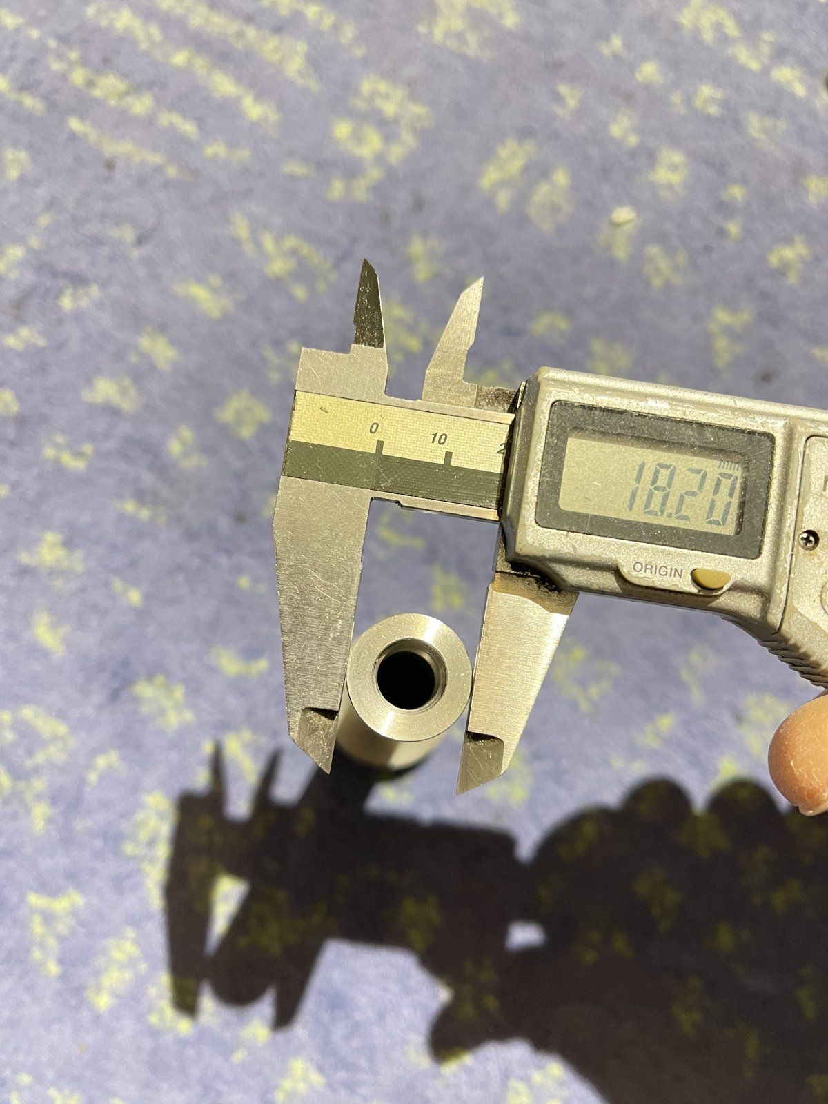

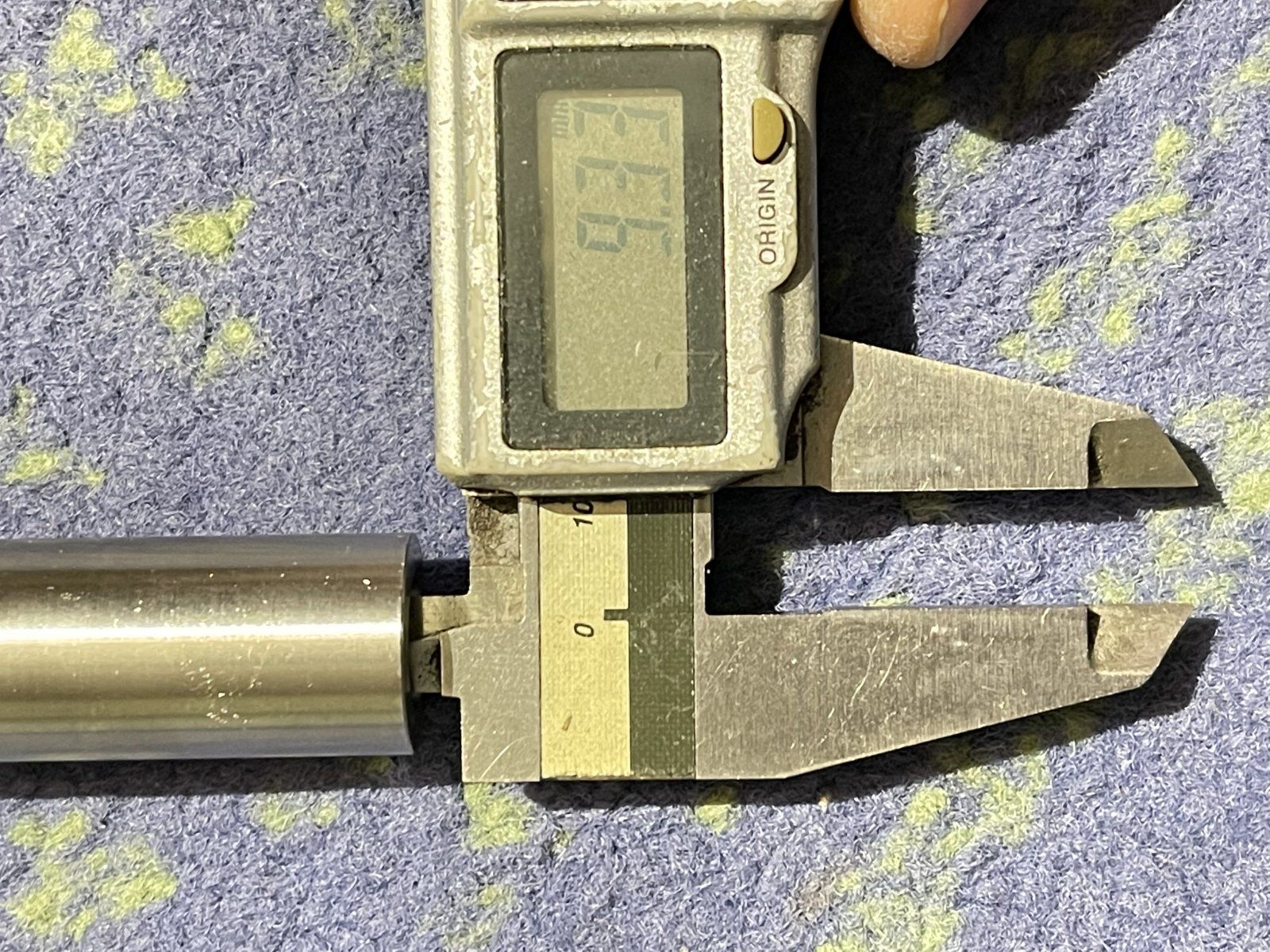

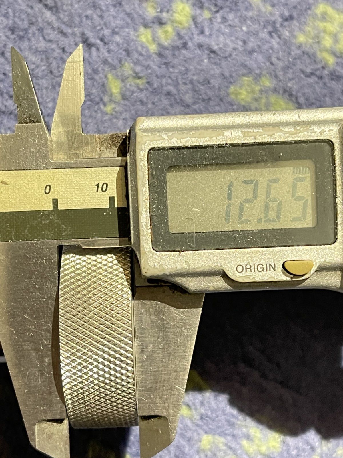

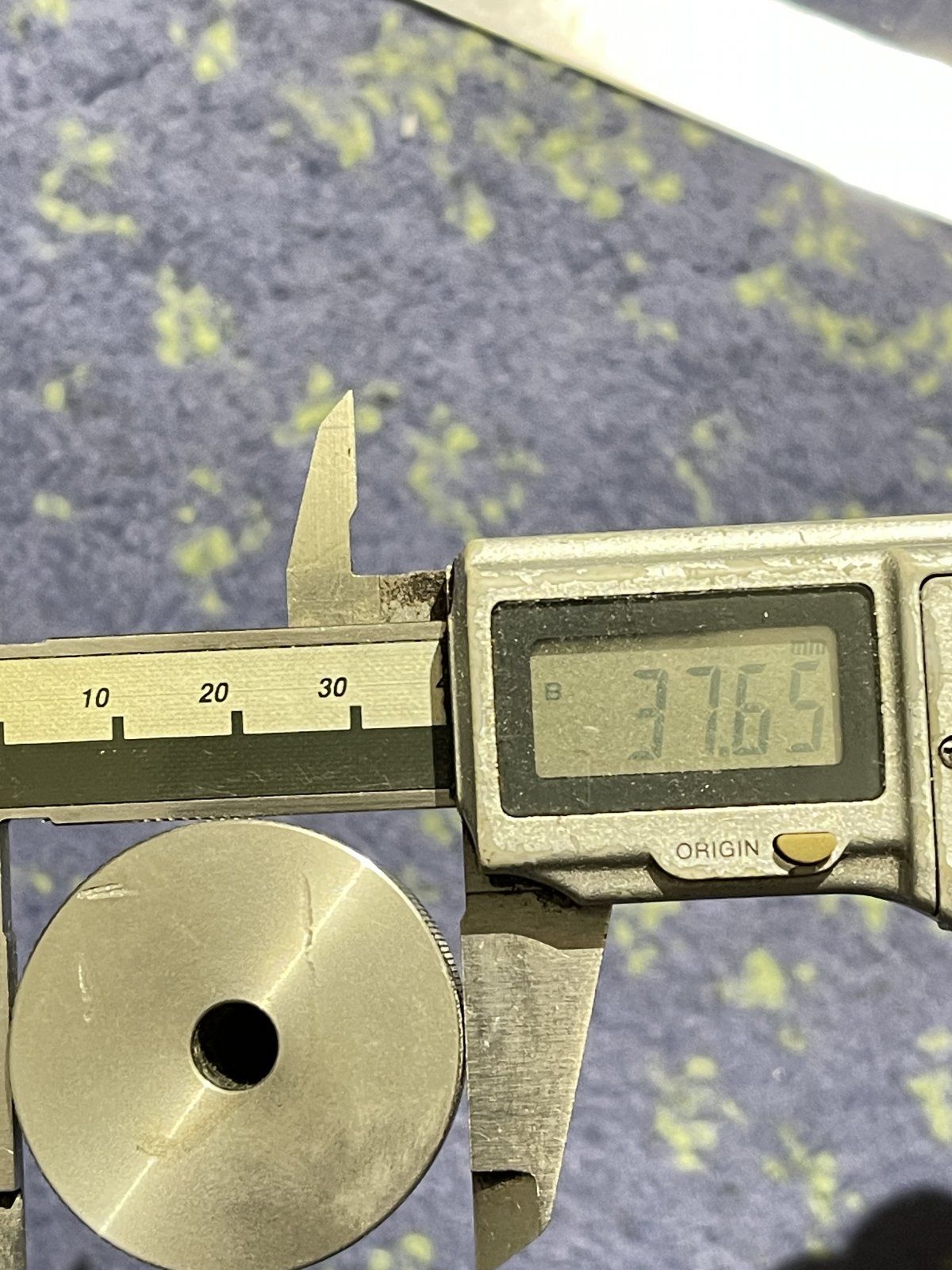

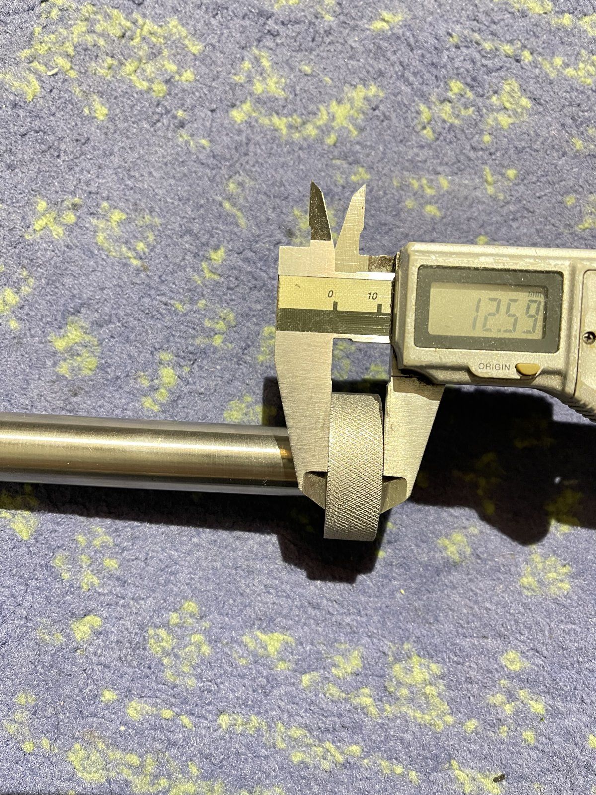

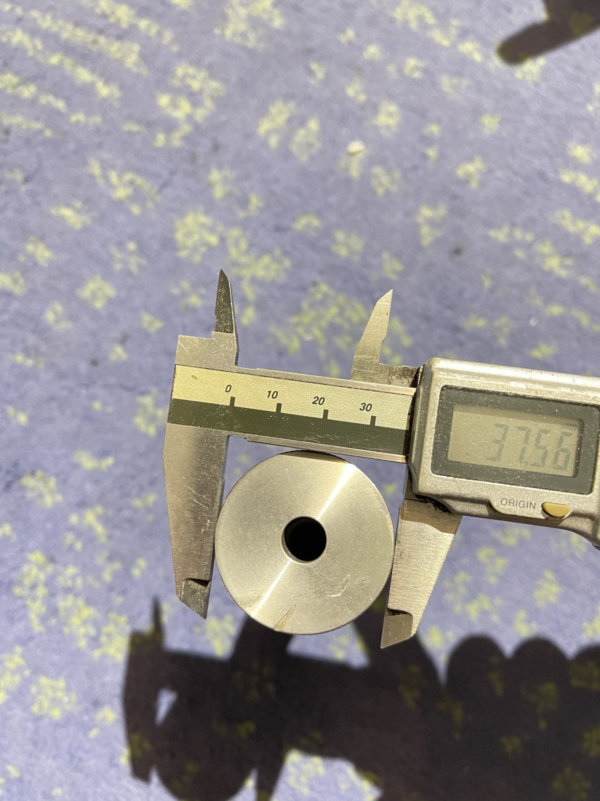

Hat eigentlich jemand die Maße für den "Austreiber" für die Dämpfer und Federseite von Fox zur Hand?
Dann lasse ich mir da in der Lehrwerkstatt mal was abdrehen.
Auf der Luftseite ist es ein FG 7,9 Gewinde, was fast einem M8x1 entspricht.
Auf der Dämpfer Seite ist es ein FG 10,5 Gewinde heißt Außendurchmesser 10,5 mit einer 1mm Steigung.
So ein blöder Gewindebohrer kostet dann gleich mal 150€ wegen Sondermaß 🙈
Billiger ist es einfach FG 10,5 hutmuttern zu bestellen.
Für das Öffnen der FOX Federgabeln 34, 36 und 40 verkauft FOX unverhältnismäßig teures Spezialwerkzeug. Für die "Removal Tools" zum Austreiben der Befestigungen auf der Gabelunterseite liegt der Kaufpreis bei über 40 € je Stück.
Die günstige Variante des Werkzeugs gibt es für ein paar wenige Euro in der Fahrradabteilung im Baumarkt/Kaufhaus oder bei Ebay: Fahrrad Hutmuttern jeweils für die Vorder- und Hinterradachse von älteren Stahlfahrrädern. Es handelt sich um das selbe Feingewinde (FG) wie von Fox verwendet.
  • für die Luftkammerseite: FG 7,9 mm = 5/16"
  • für die Dämpferpatronenseite: FG 10,5 = 13/32"
ACHTUNG: für Shimano-Getriebenaben gibt es auch Muttern mit FG 9,5 = 3/8" zu kaufen. Sie passen nicht und sind leicht zu verwechseln mit FG 10,5!
