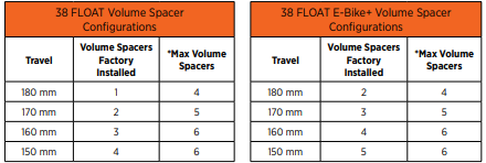

bei mir (okay, nur 160 mm): bei 75 kg Abtropfsgewicht und VIELEN Sessions mit dem ShockWizz bin ich nun bei 3 Spacern und 78 psi, 40mm = 25% SAG
Mmm....ich mit genau 75 kg Abtropfgewicht fahre 160 mm Fox Factory mit 96 PSI, 2 Spacer, HSC komplett offen, LSC 10, HSR 4, LSR 9. für mich passt es am Besten wenn die Kompressionsdämpfung komplett offen ist und dafür mehr Druckstufe/PSI. Vorher war die Gabel an Stufen zu harsch. LSR auch deutlich schneller als FOX vorgibt......so stark können Setups voneinander abweichen!

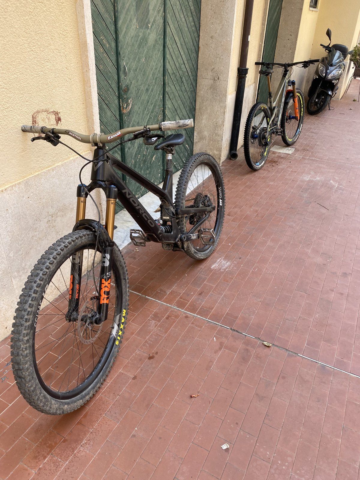

Hallo,
Spielt es eine rolle an welchem rad die 38 jnstalliert ist.
In finale Ligure fahre ich alles ind gefühlt geht alles in die hände und arme.
95kg bin ich nackt im gewicht.
Fahre 108 psi
ls c 14 out (also gegen uhrzeigersinn)
Hs c 6 out
Ls rbd 5
Hs rbd 5
Wieviele volumespacer installiert sind keine ahnung.
Muss aber auch sagen die gabel hat viele km hinter , sich vllt muss die zum service.
Was denkt ihr?
Grüße
Mir kommt der Druck einfach recht hoch vor. M.m.n. sind auch die FOX Vorschläge schon hoch gegriffen. Bin heute mit 77kg von ca 87 auf ca 83 gegangen. Fühlte sich für mch besser an
